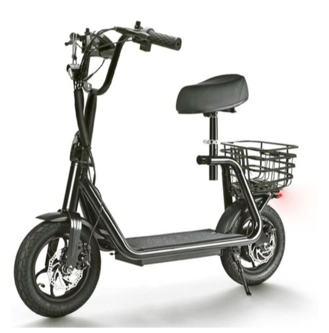

Re: Fardriver 3-Stufen Schalter Setup
Schick doch mal ein Foto von deiner tollen KisteFardriver 72490 hat geschrieben: ↑Mo 21. Apr 2025, 12:39Stufe 3:
Kaum beherrschbare Beschleunigung mit Slik, ca. 100-120 Km/h innerhalb 1/8 Meile unterhalb 10 Sek.

dominik
- Beiträge: 2978
- PLZ: 79
- Tätigkeit: Elektromeister
Die Idee mit dem Drag E-Mofa finde ich klasse.
Die 120 kannst du je nach Übersetzung sicher knacken.
Ich drück dir die Daumen.
Hast du einen QS165 ohne Reduktionsgetriebe verwendet?
Bin gespannt ob da 490A Phasenstrom dafür ausreichen.Fardriver 72490 hat geschrieben: ↑Mo 21. Apr 2025, 12:39Stufe 3:
Kaum beherrschbare Beschleunigung mit Slik...
