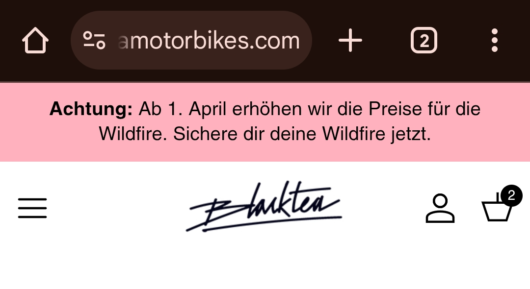

Ich hatte ja gehofft, dass die Preise bei den Elektro Bikes die nächsten Jahre aufgrund der sinkenden Akku Preise auch etwas fallen.
Aber erst Mal geht's wohl wie bei der Rezon Bohemia in die andere Richtung :|
Preisänderung
