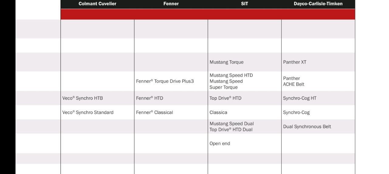

Hier die Auflistung, ich hab mir daher einen Optibelt HL auf 22mm zugeschnitten bestellt, welcher gleichwertig mit dem Mustang T sein soll. Kosten für 2 Stück 174 Euro.
Ich hab extra 2 Stück bestellt, weil ich die Zahnriemenscheibe etwas bearbeitet habe und dies austesten will. Bis dahin steht mein Ray still, weil der Riemen auch schon hinüber ist.
