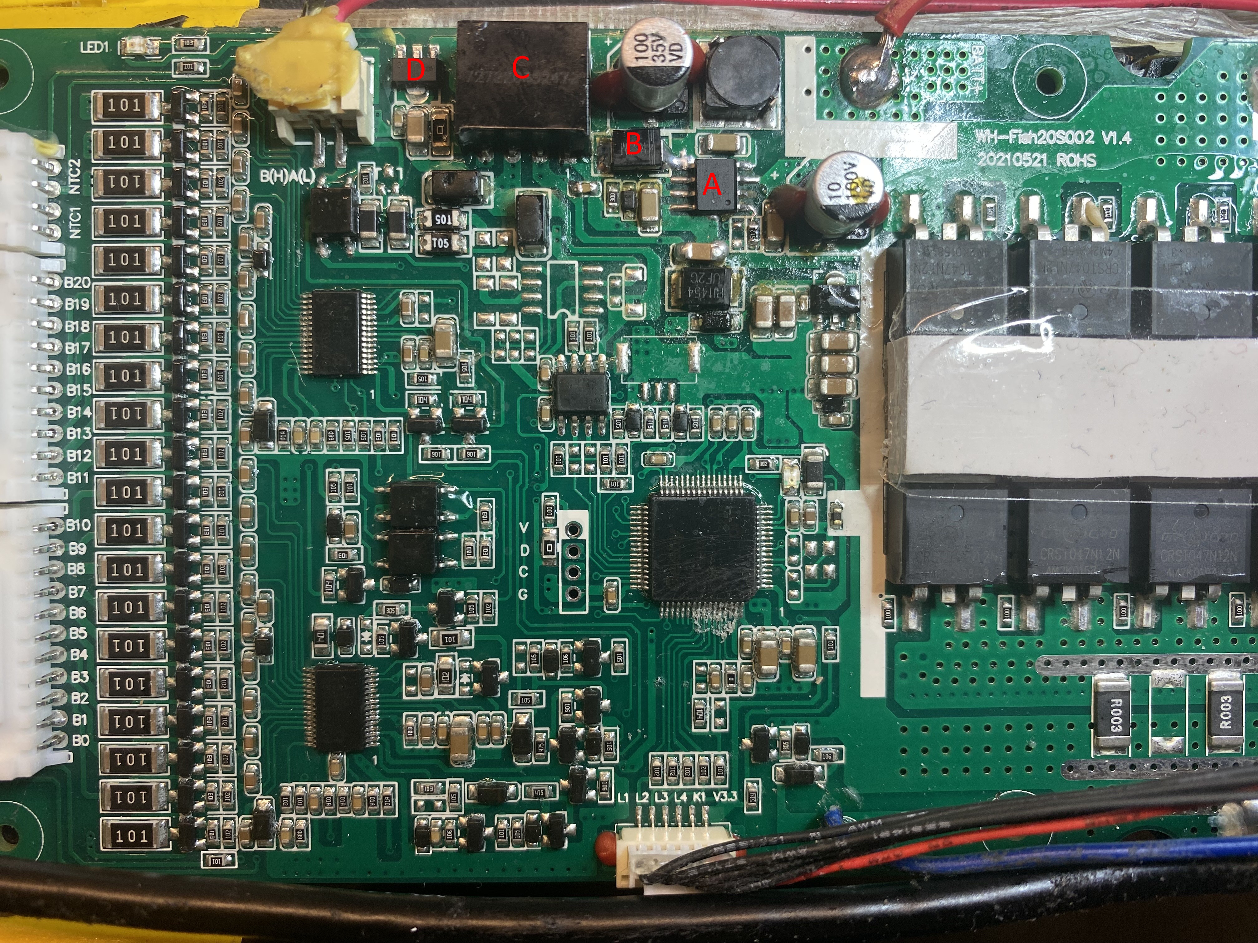

Gleicher Akku, gleiches BMS.
Problem war, dass der Roller keinen Batteriestand mehr anzeigt.
Kurz getestet und Akku geöffnet, dann gesehen, dass die LED1 nicht leuchtet, die die 5V Spannung auf dem BMS anzeigt. Keine 5V -> kein RS485.
Nach langem Messen war es ein Kurzschluss der 100V/3A Schottky Diode mit der Bezeichnung "BR310V" (B).
Falls es jemanden Interessiert, der blaue DK Anschluss ist nur eine RS485 Adress-Selektion (03 Default oder 04 wenn auf + gelegt).
Und für Nerds: (A) ist ein Schaltregler "MP9487", der aber hier anscheinend nur dafür genutzt wird einen Kurzschluss dahinter abzusichern und um einen Chip zu haben, mit dem man die 5V an- und abschalten kann. Er bekommt das Enable Signal, wenn das Ladegerät dran hängt, oder der Roller angeschaltet wird, über einen Mosfet auf der Rückseite der Platine.
Die 12V gehen dann zum DC/DC Konverter (C) mit der Bezeichnung "B1209S-1WR3" und von dort zum 5V Regler (D). Sobald dieser funktioniert, leuchtet die LED1.
Auf der Rückseite der Platine sind Testpunkte für die 5V und 12V.

Super, Dr.Good!!! Und herzlich willkommen im Forum!
