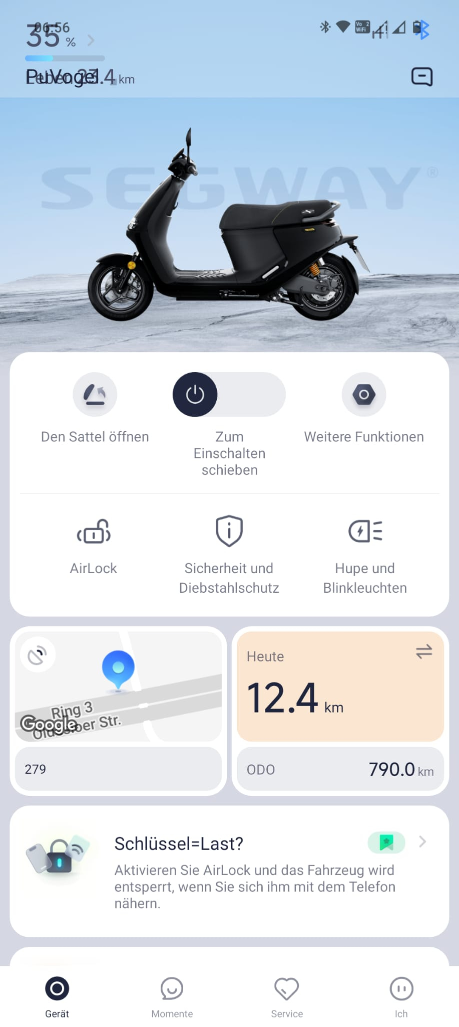

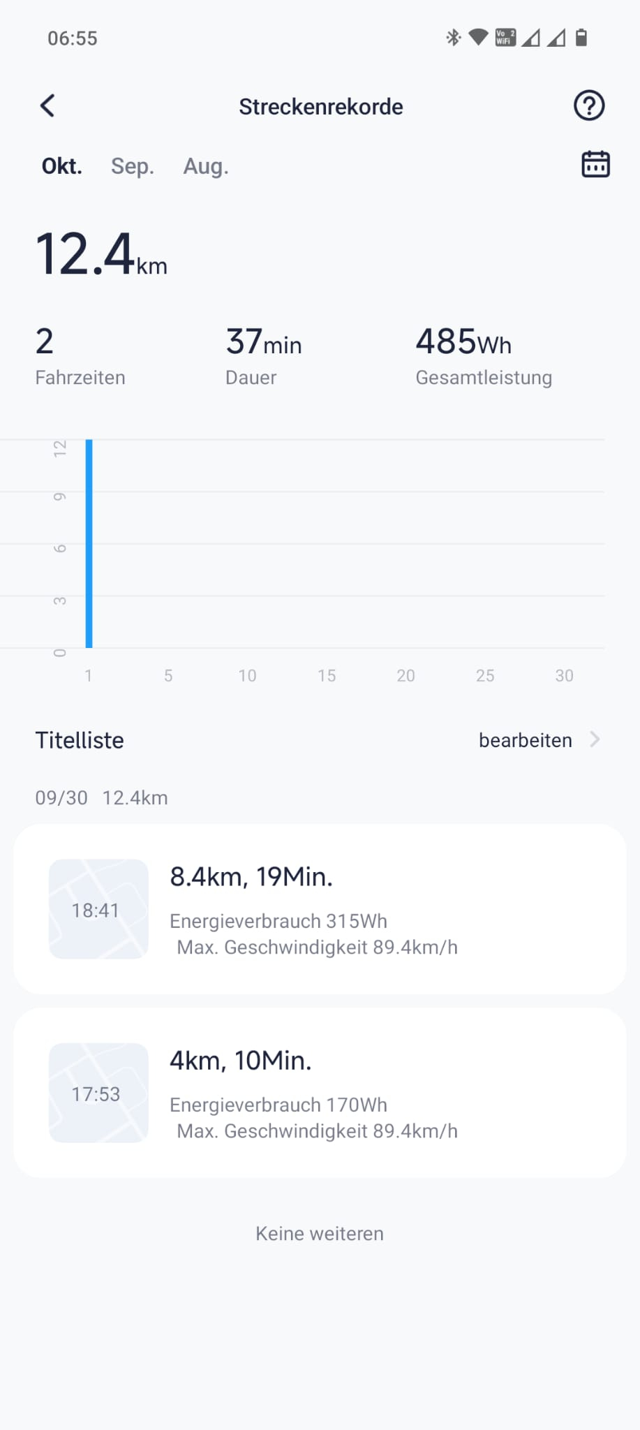

Jetzt zum Problem. Gestern der 30.Sep habe ich 3 Fahrten gemacht... Screenshot 1
Danach alle 3 Fahrten versucht zu "verschmelzen". Geht nicht. Screenshot 2
Nur die Fahrten nach 18 Uhr lassen sich "verschmelzen". Screenshot 3
Und in der Hauptseite der App steht unter "Heute" schon 12.4 Km (Die erst gestern den 30. Sep gemacht wurden). Screenshot 4. Gleichzeitig unter dem UserProfil unter dem täglichen Fahrtbericht steht eine andere Zahl. Nämlich nur die 2 Fahrten nach 18 Uhr. Summe 8,4Km. Obwohl heute garnicht gefahren.
Hat jemand auch das Phänomen? Mit dem Reset konnte mas dieses Problem nicht beheben. Auch als Standort in der App ist "Germany" gewählt.
Danke im Voraus fürs testen.
