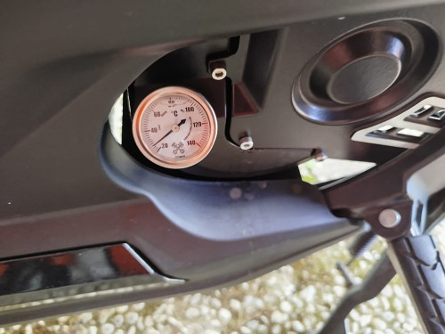

Falls euch auch auch die Getriebeöltemperatur und ihr einen schöneren Verschlusstopfen möchtet, habe ich was gefunden. Leider ist es nicht so ganz Günstig. Hier der Link dazu https://www.amazon.de/dp/B07PYPCBWX?ref ... asin_title. Das Gewinde ist übrigens M20x2,5.
Im Getriebe sieht das so aus, ihr müsst dann noch die Markierung für den Fühlstandanzeige übertragen.

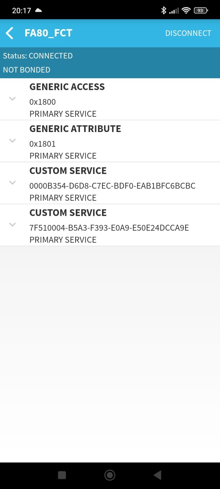

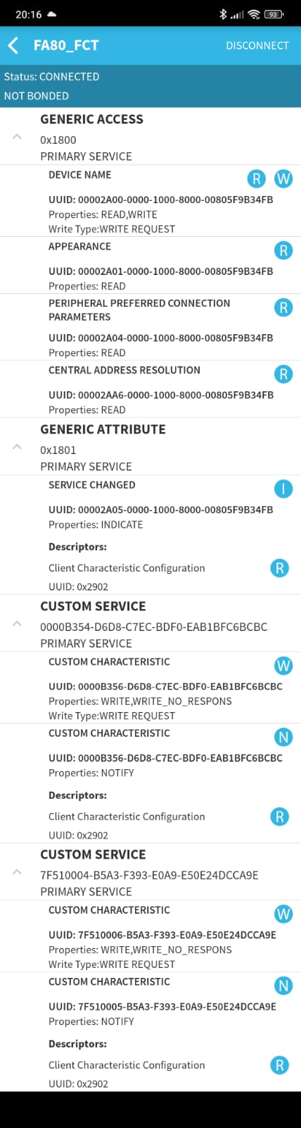

Ich habe ein zweites Bluetooth Gerät an der Tinbot RS1 gefunden das ständig aktiv ist (egal ob die an ist oder nicht).
Hier ein paar Screenshots von der BLE Scanner App. Vielleicht kann mir einer sagen wie ich die passende APP dazu finden kann, ich hoffe es ist da BMS.

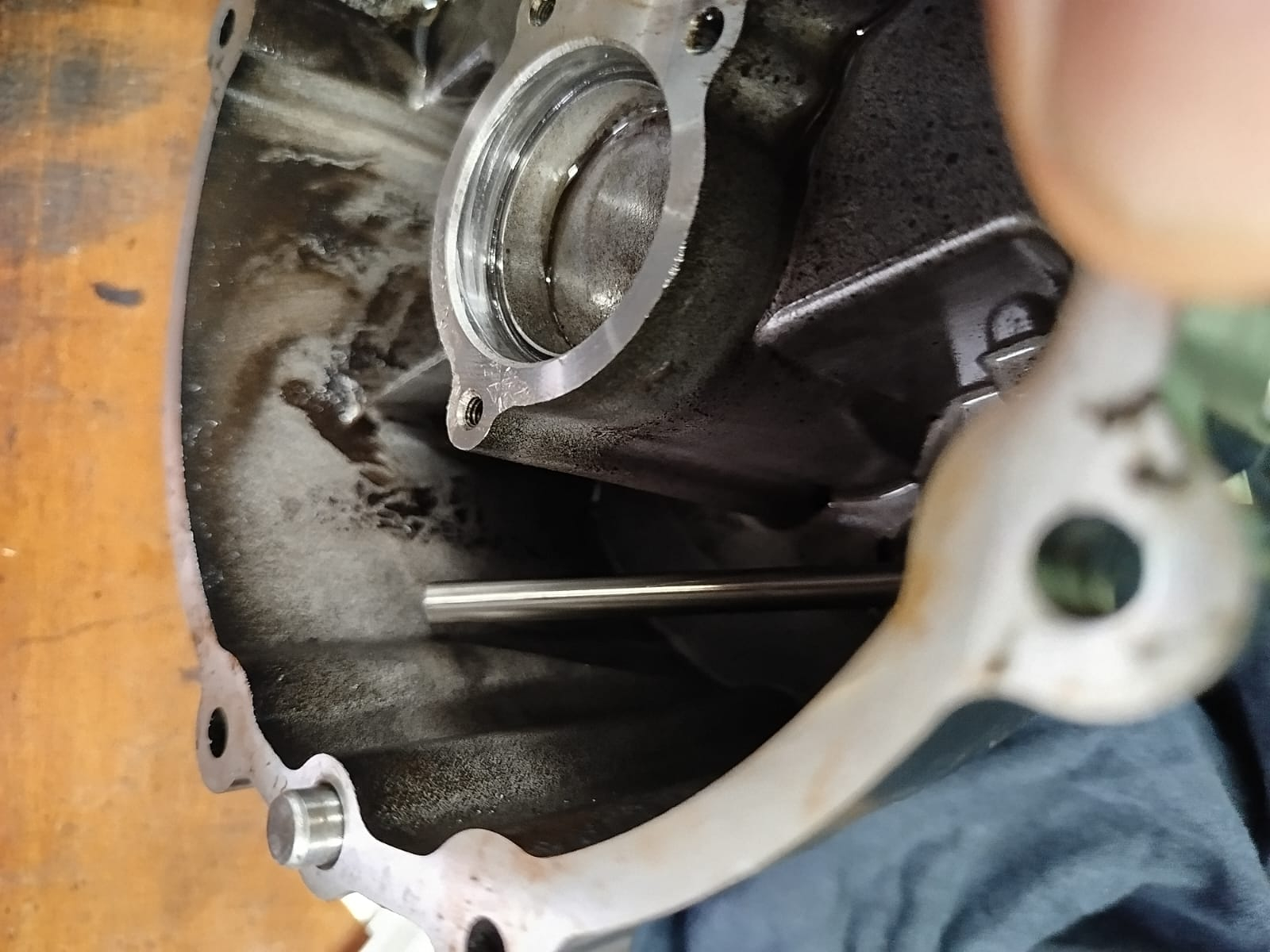

Hi liebe RS1 Fahrer, ich möchte Euch nur einen kurzen Zwischenbericht meiner Probleme mit meinem Bike geben.
Getriebe:
Wie in einem Vorbeitrag geschrieben, kurz über 3000km wurde das Originalgetriebe gegen ein neues Tauschgetriebe gewechselt, da ein stark kratzendes Geräusch verursacht wurde. Das neue Tauschgetriebe war unerträglich laut. Personen im Umkreis von 30-50 Meter haben sich umgedreht weil es so brutal gepfiffen hat. Am Tag, an dem der Werkstatttermin vereinbart war hat es einige gröbere Kracher aus dem Getriebe gegeben. Wie es dann zerlegt wurde, war klar was passiert ist. Ein Lager hat sich aufgelöst und einige Kugeln wurden durch die Zahnräder gedreht. Hier bin ich echt froh, das kein Blockieren des Hinterrads vorgekommen ist.
Hätte auf der Autobahn sicher schlecht ausgehen können. Es wurde ein weiteres, neues Getriebe eingebaut. Seither bin ich seitens Getriebe mit meinem Gerät wieder sehr happy. Das Getriebegeräusch ist leiser als zu Begin mit dem Originalgetriebe. Nur mehr ein leichtes Pfeifen das ab ca. 60 km/h nicht mehr hörbar ist.
