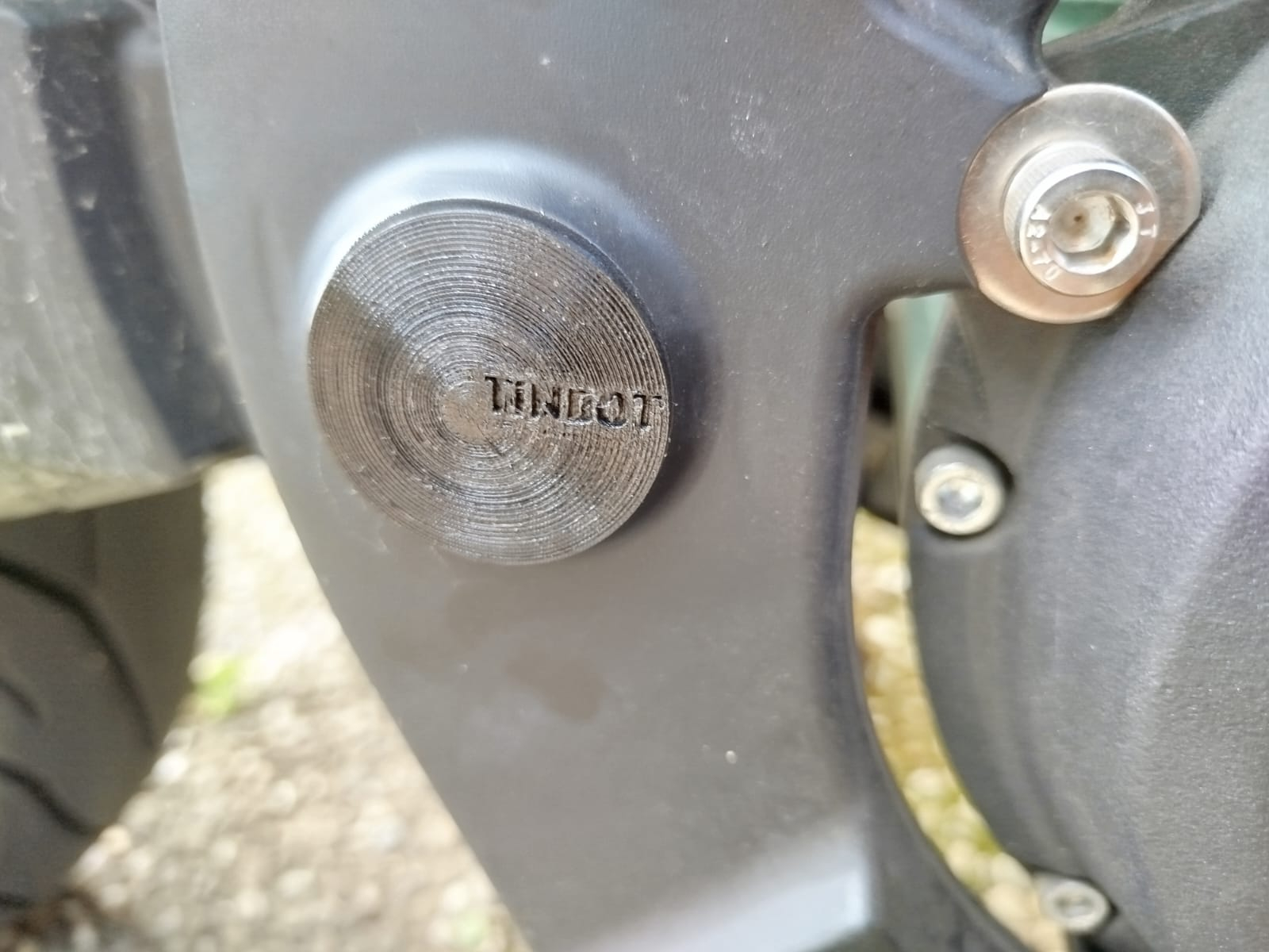

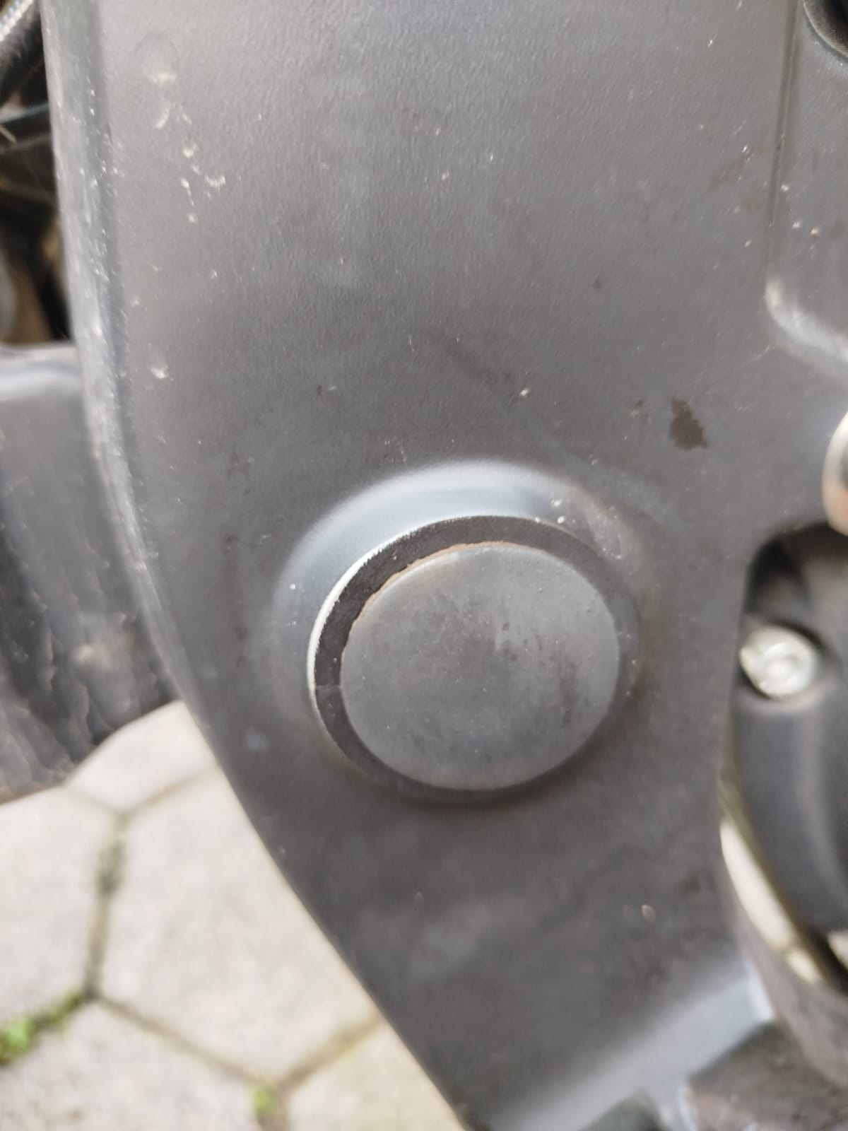

Ich habe irgendwie geschafft die Farbe des Rahmens mit meinen Schuhen weg zu rubbeln. Meiner Meinung ist der Stopfen mit 30mm etwas zu klein geraten.
Ich habe einen größeren Stopfen mit 40mm gezeichnet und aus TPU gedruckt. Ich erhoffe mir dadurch das der schuh da nicht mehr so dran rubbelt.
Wenn Interesse besteht, dann würde ich die STL Datei hochladen. Den Stopfen gibt es mit und ohne Schrift.

Hi Koka_S,
prima Idee- bitte .STL Datei hochladen, ich würde die dann gerne ziehen.

Hier über den Link https://drive.google.com/drive/folders/ ... sp=sharing könnt ihr euch die STL Dateien ziehen.Jaybo hat geschrieben: ↑So 18. Aug 2024, 23:00Hi Koka_S,
