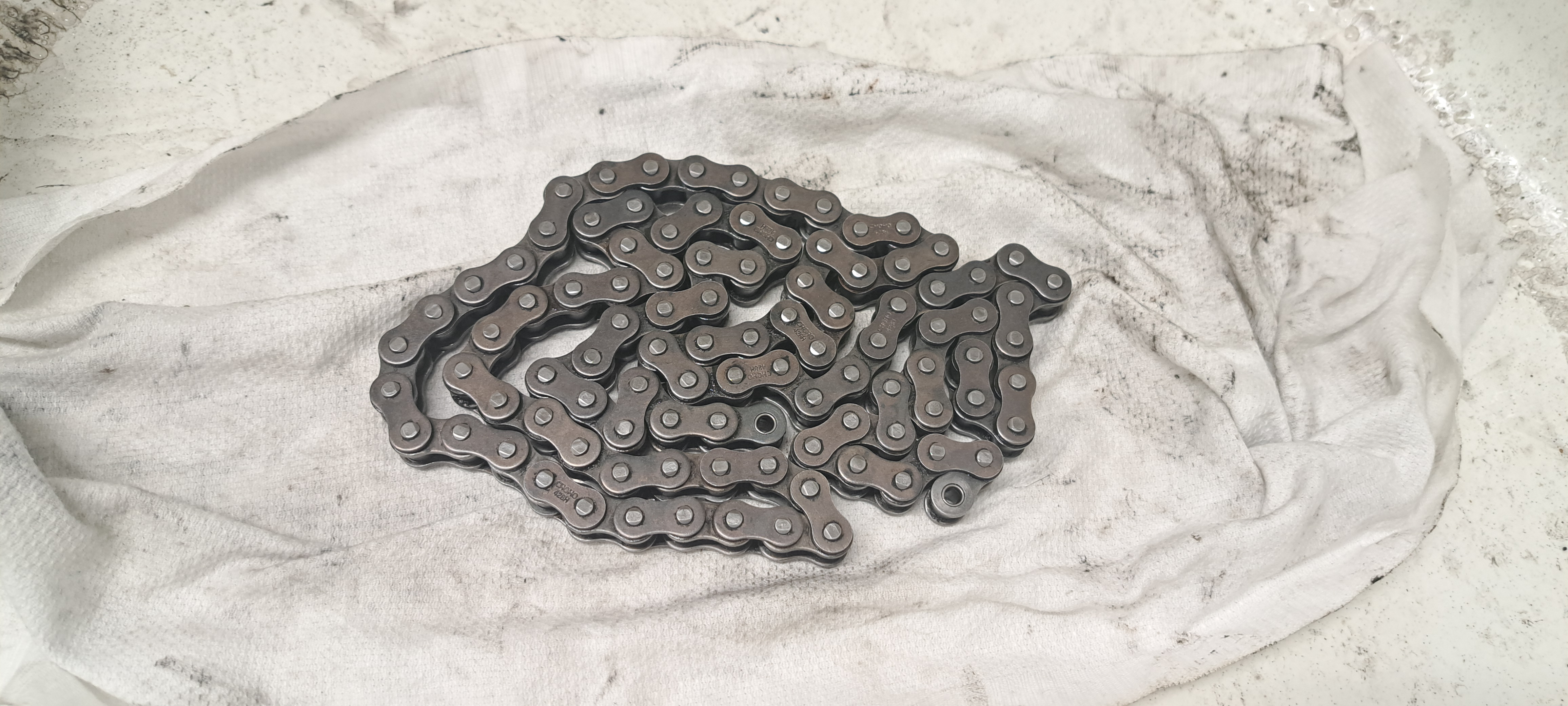

Hallo mdi
Ich bin auch dran für meine SK3 eine neue DID-Kette zu bestellen, komme aber beim zählen auf 100 und nicht auf 98 Rollen?
Darf ich fragen, wie du auf 98 kommst?
Muss man die zwei Rollen wenn das Clipschloss weg ist, nicht zählen?
Hier noch ein Bild meiner ausgebauten Kette.

Normalerweise zählt man die ROLLEN ! Das Kettenschloss "greift " ja dann in die beiden Endrollen.
Goggl
Beiträge: 1980
PLZ: 63
Re: SK3 um die 40 km/h recht laut (brummen)
Beitrag von Goggl »
Normalerweise zählt man die ROLLEN ! Das Kettenschloss "greift " ja dann in die beiden Endrolle n. Wenn du die Kette schön der Länge nach ausgelegt hättest könnte man die Rollen auch gut zählen . :D

Das Clipschloss zählt mit.

ich hab die DID 428VXGBX100FB drauf gezogen. Die passt und hat 100 Rollen. Aber so berauschend ich das mit den Ketten alles nicht.
