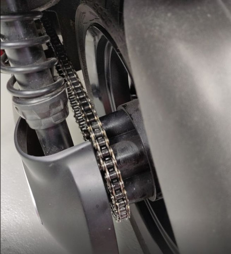

Da kann man ein beliebiges Schmierprodukt nehmen, ich würde nur von Produkten die nach dem Prinzip "Trockenschmierung" funktionieren abraten.
Und da es noch nicht oft genug gesagt wurde: Bei Regen muss die Kette nach jeder Fahrt geschmiert werden. Wird das vernachlässigt, führt das zu enormem Verschleiss der Kette und des beteiligten Kettenblatts und des Ritzels. Dieser Verschleiss kann bis zu einem Riss der Kette führen.
Im besten Fall sieht eine Kette jederzeit aus wie die im Anhang.
