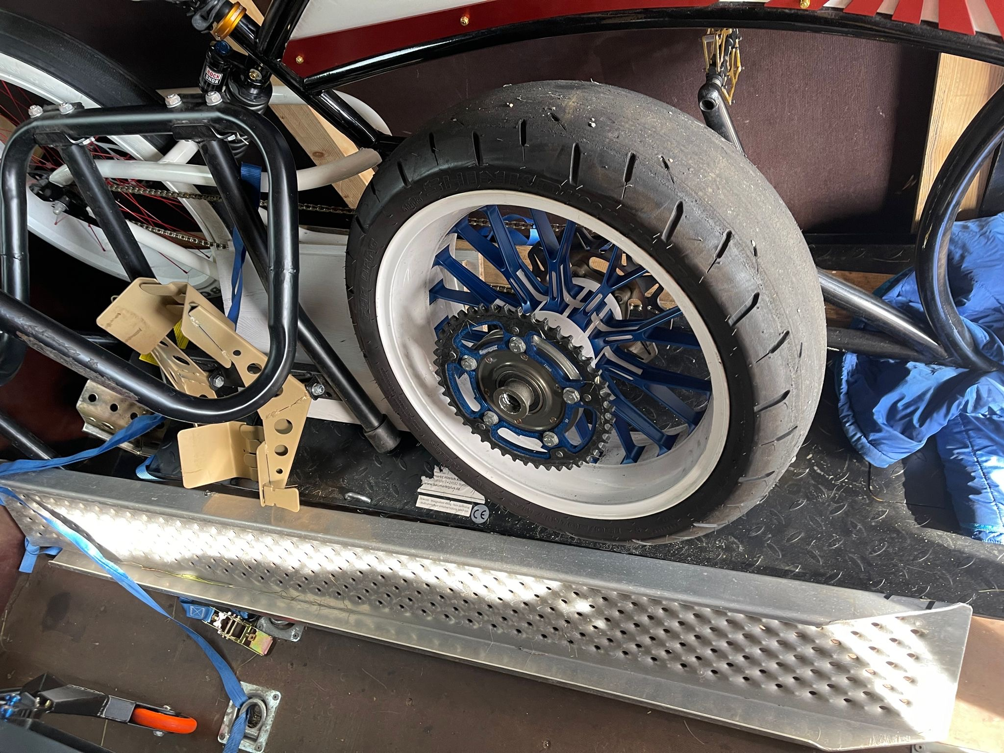

Fahre bei 0,7 bar und es ist ein Shinko Hook Up Pro Drag mit einer weichen Mischung und niedrigeren Karkasse. Den verwenden sie alle, wenn Du nicht nur sture geradeausfahren willst
Der Reifen ist aber tot, nachdem ich ihm einige Bounouts ohne Wasser zugemutet habe.
Nächste Woche kommt ein Neuer drauf.

Sorry, sah für mich vom Querschnitt wie ein "normaler" Straßenreifen aus.
Eine typische Waschmaschine kommt im Schleudergang auf 1200 Umdrehungen pro Minute. Bei einem Durchmesser der Trommel von 42 Zentimeter, also 21 Zentimeter Radius, werden 338 g erreicht. So werden aus 10 Gramm 3380 Gramm.
a = 4 π² r n²
Die Frage wäre also ab welcher Geschwindigkeit/Drehzahl das Gewicht des Fahrzeugs auf der Achse nicht mehr ausreicht, um den Reifen seine "suboptimale Form" annehmen zu lassen?
Kann natürlich sein, dass ich da auf der falschen Fährte bin. Die richtig bösen Dragmoppeds bei Youtube haben jedenfalls andere Reifen drauf.

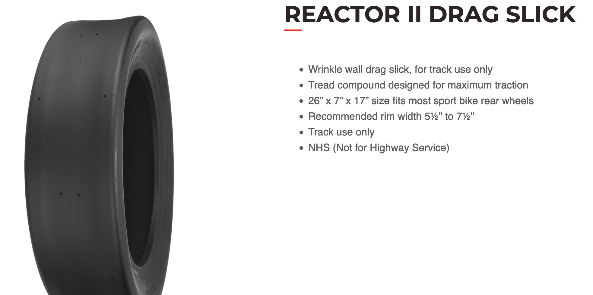

Gäbe von Shinko auch noch einen anderen Reifen aber von dem haben mir schon mehrere Leute abgeraten:
https://shinkotireusa.com/product/react ... ire/211898
17,78cm gerade Auflagefläche.

Trägt der auch im Neuzustand auf dieser Breite? Dann wäre meine Theorie Käse.

"Wrinkle Wall Drag slick" wäre die Richtung, die ich erwartet hätte wenn Drehmoment auf die Bahn soll.
