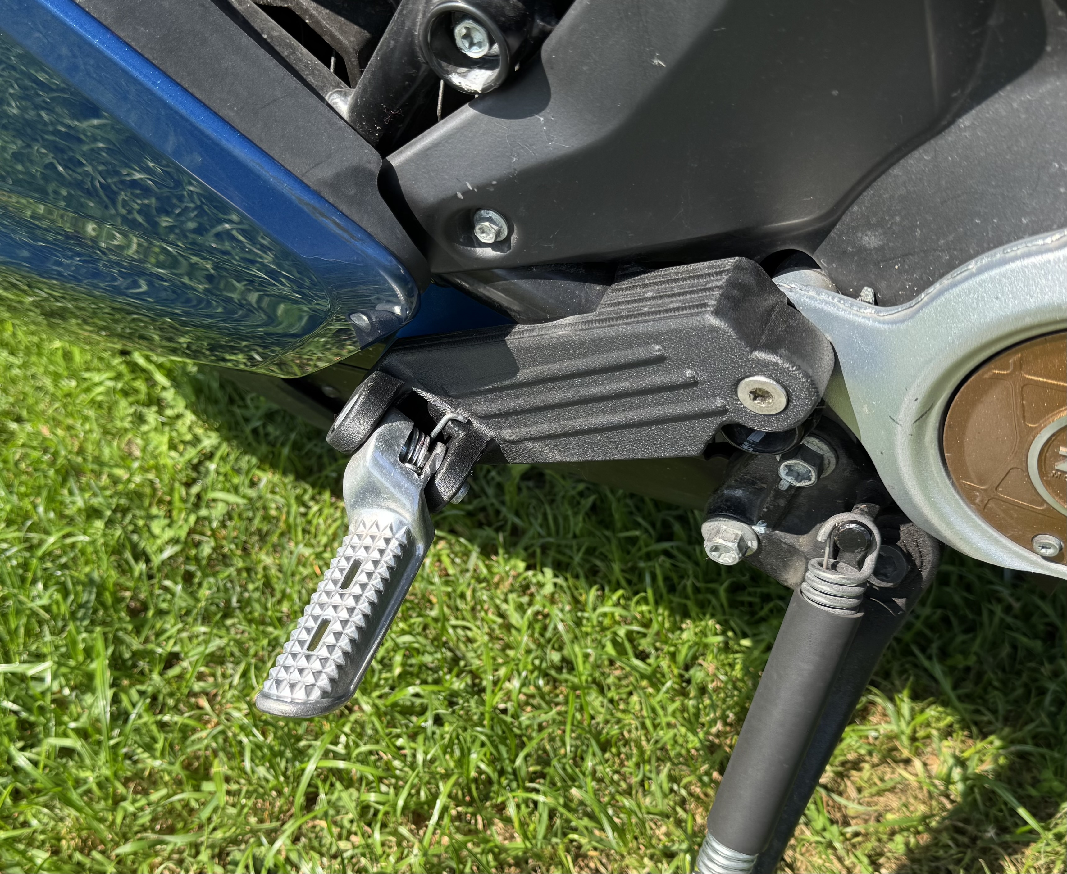

Sag Bescheid, wenn ihr ein erstes Modell habt. Ich wäre da auch interessiert.
Drucken würde ich mit PPA-CF oder ASA-CF.
Meine Fussrastenvorverlegung hat auch die ersten 500km Einsatz auf der IOM erfolgreich hinter sich:

Aber da kommt mir kein 3D-Druckmaterial ran, Kohlefaser hin oder her. Selective Laser Sintering (SLS) aus PA12, mit etwas Glasanteil, ist als Einsatzwerkstoff dank seiner enormen Zähigkeit weit besser geeignet als in Würsten gelegter 3D-Druck.
CarlosTT
- Beiträge: 257
- Registriert: Sa 29. Aug 2020, 16:58
- Roller: Segway E300; Micro Explorer; Unagi; Zero SR; Zero SR/S
- PLZ: 53604
- Wohnort: Bad Honnef
- Tätigkeit: Im Ruhestand :-)
Re: Modifikationen an Zero S, SR, DS, DSR
Keine Frage ist SLS besser. Das Material, was ich verarbeitet habe macht allerdings schon einen sehr guten Eindruck - unabhängig von den angegeben Daten.

@CarlosTT
Hi! Bin neu hier, warte auf meine 2019er DSR und hätte gern mehr Infos zur deiner Vorverlegung der Fußrasten.
Ist das ne Eigenkonstruktion oder käuflich?
masti
