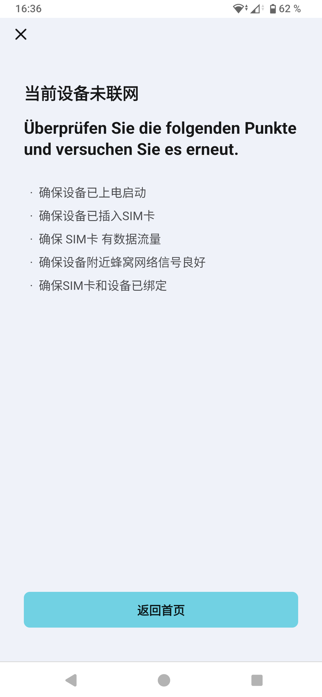

Allerdings mag der sich so gar nicht mit der App verbinden wollen.
Sobald ich den QR-Code einscanne, kommt eine Meldung auf Chinesisch:
Und danach springt die App auf die Hauptanzeige zurück...
Jemand eine Idee, was da los ist?

Hat wohl was mit der SIM-Karte zu tun, da das Wort immer wieder zwischen Chinesischen Schriftzeichen auftaucht?

Ich habe das Mal durch den Übersetzer laufen lassen...
Und was mache ich nun damit?
Ist im Roller eine SIM verbaut?
Wenn ja, scheint diese nicht zu funktionieren...

Bei mir funktioniert die App fehlerfrei!
Zuerst die LNGO App installiert (QR Code oder direkt im Playstore), danach einen Account angelegt, und danach das Fahrzeug mit der VIN (Fahrgestellnummer) angelegt.
