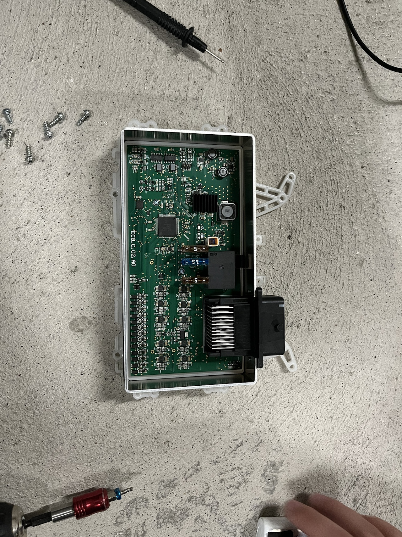

Hier Das Bild der Platine/steuergerät im geöffneten zustand, der Akku wird rechts von der oberen 5a Schmelzsicherung eingesteckt (man sieht die orange Dichung der buchse einwenig) Das Steuergerät sollte vorsichtig geöffnet werdem, da der Akku auf dem Deckel des Steuergerätes monitert ist, reissen könnte die Buchse beschädigen. (keine Angst, einfach vorsicht...)
Der Stecker ist arretiert, an einer stelle muss man also drücken nevor man den Stecker mit wenig kraftaufwand abziehen kann. Am besten mit Ahle oder ähnlichem an der benötigten stelle drücken.
Zuletzt das Bild des Akkus, es scheinen 3 normale 18650 verbaut zu sein.
