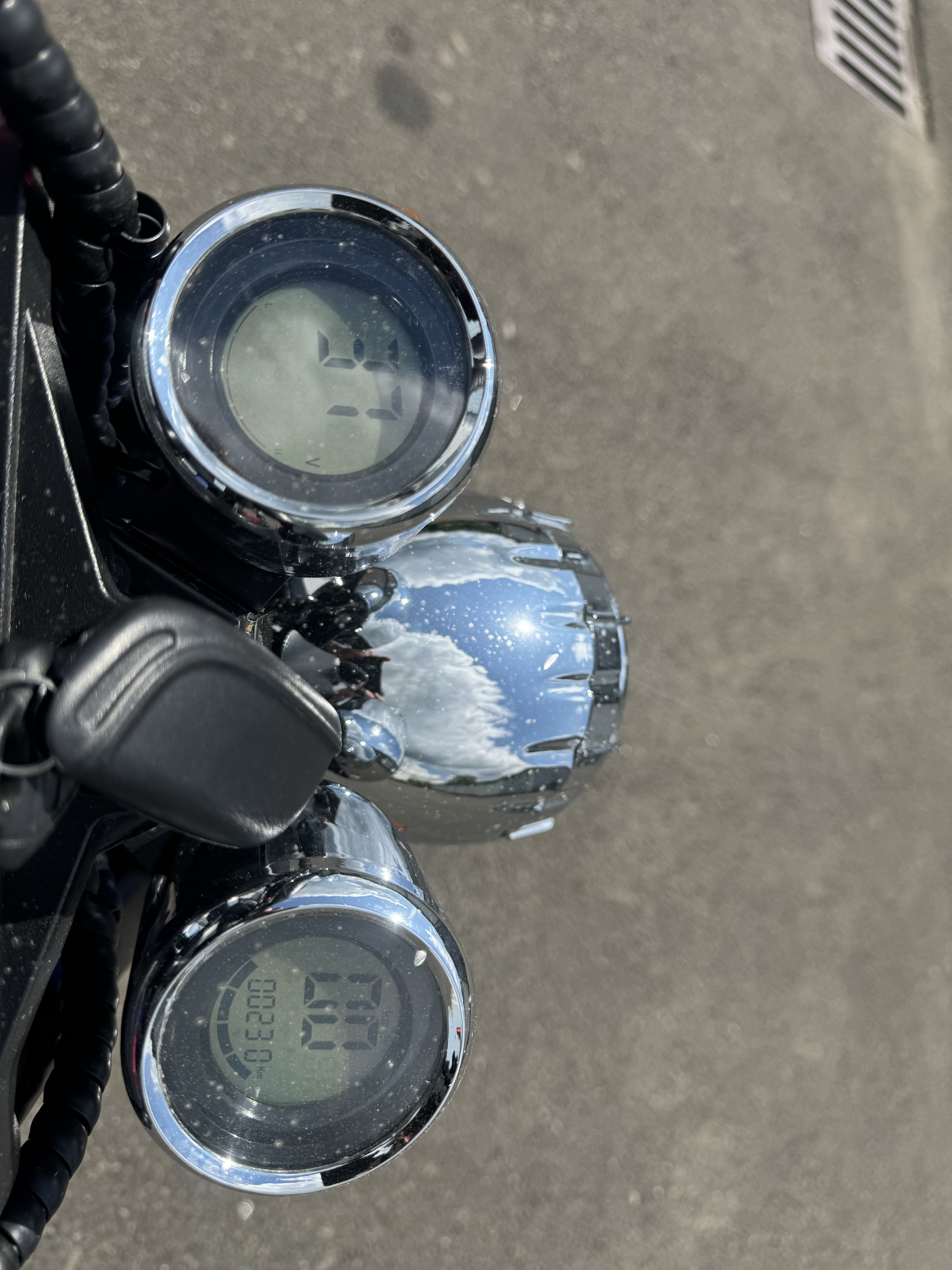

Hallo Leute,
bin neu hier und habe ein problem mit meinem
Mangosteen M1.
Er startet aber die Anzeigen flackern und er ruckelt und er nimmt nur ruckartig gas an und dann stopt er wieder
Mangosteen M1.

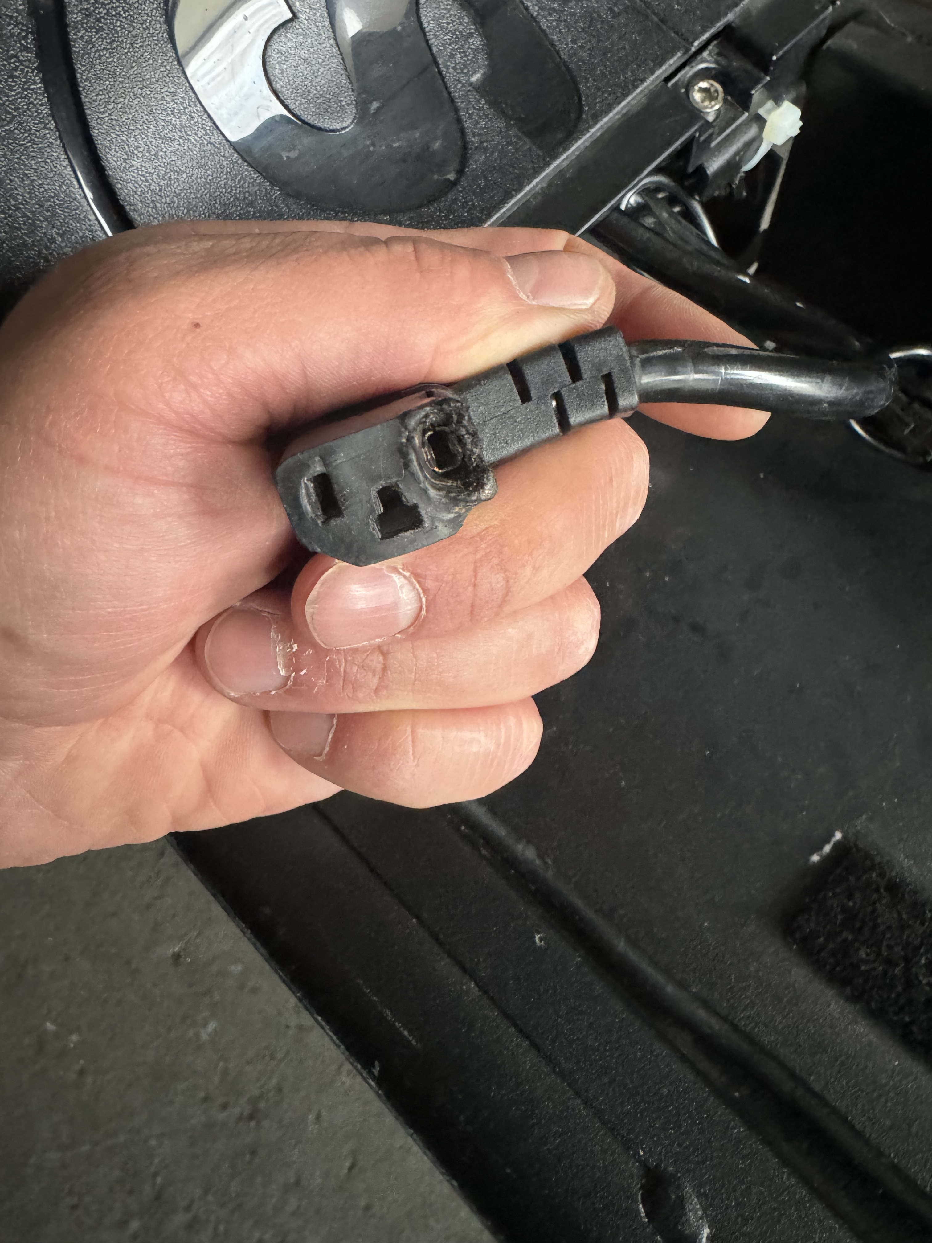

Hallo @MC55, herzlich willkommen im Forum und viel Erfolg bei der Fehlersuche. Der verschmorte Stecker könnte sehr wahrscheinlich die Ursache sein, weil ja auch das Display flackert. Also ist die gesamte Stromversorgung betroffen. Flackert auch das Fahrlicht - also der 12-Volt-Strang?
Auf jeden Fall musst du das Problem erstmal beseitigen. Auch das Gegenstück, also die Buchse im Akku, ist bestimmt verbratzt und sollte blank gemacht oder ausgetauscht werden.

Das Problem habe ich gelöst, indem ich die dünnen Kabel rausgeschmissen habe und durch 10mm² ersetzt habe.
Schraub den Deckel vom AKKU ab, und zieh den XT60-Stecker im Inneren.
Jetzt kannst Du einen Neuen Stecker anstecken oder besser noch, einen XT90 einbauen und gleich stärkere Kabel bis zum Controller ziehen.
Hat auch den Vorteil, das der Roller dann deutlich besser zieht und etwas schneller ist (entdrosselt).

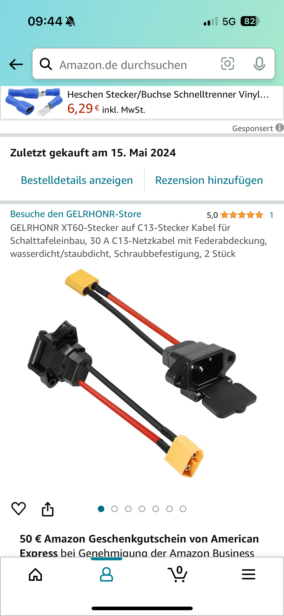

bin jetzt auch kein elektroprofi

Ja klar kann man die Kabel original kaufen, aber dann hast Du doch bald das selbe Problem.
Wenn Du bisschen löten kannst, Guck Dir mal Anderson-Stecker an.

hab das kabel ausgedauscht und den stecker, für den ersten moment war alles gut doch nach 10m wieder das selbe
