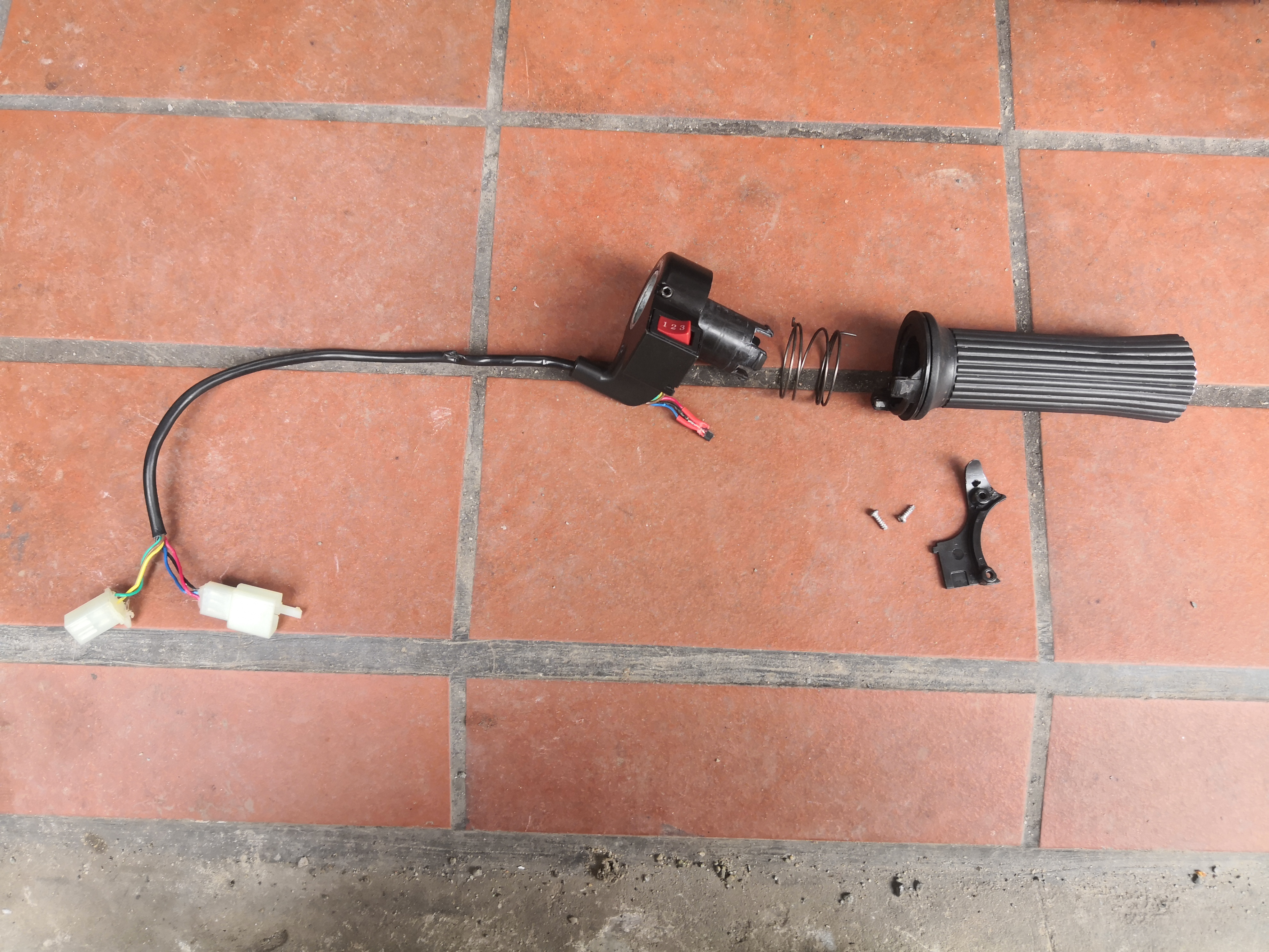

Hallo, wir haben Heute den Gasgriff durchgemessen (Voltmeter und Oszilloskop) und er reagiert gar nicht auf die Drehbewegung.
Dann haben wir 1,5V - 4,5V auf die Signalleitung drauf gegeben und auch da keine Reaktion, alles tot.
Kollege sagte, dass wahrscheinlich der Controller sowie der Hallsensor im Gasgriff defekt sind.
Kann mir jemand sagen wo ich solch einen Controller und den Gasgriff bekomme ?

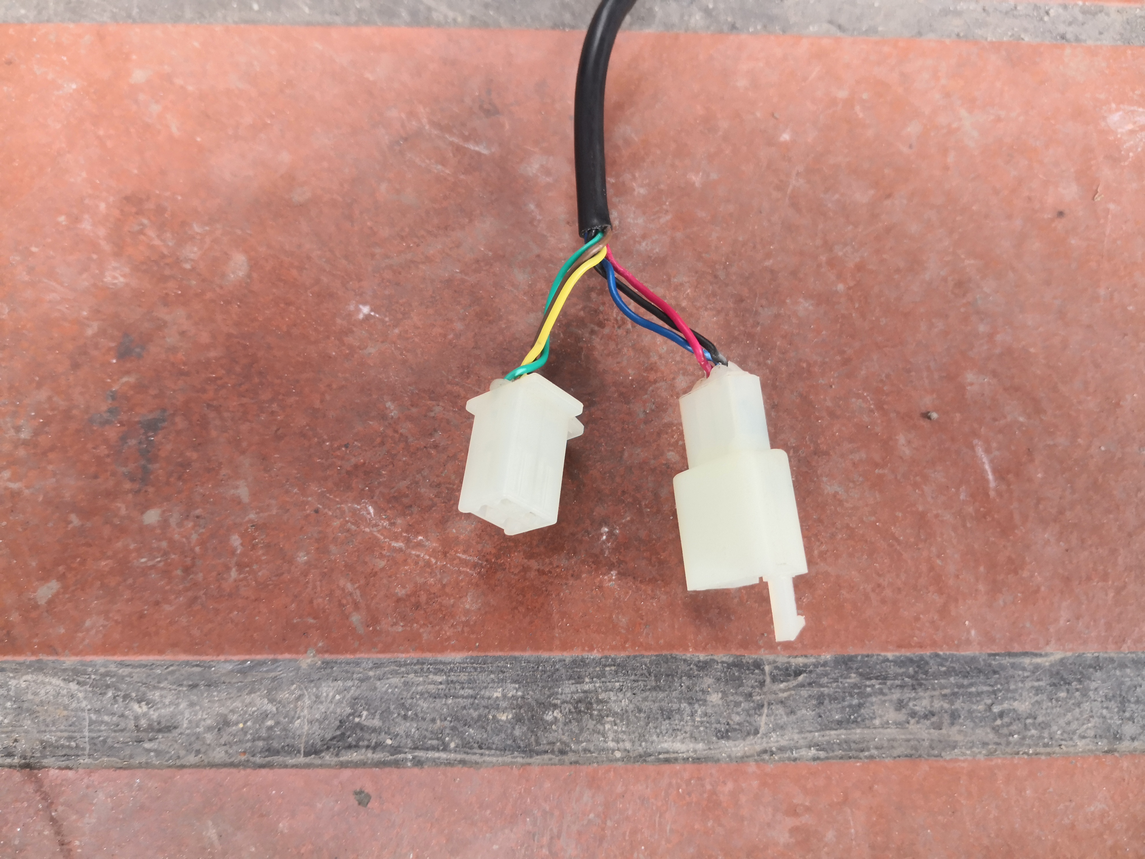

Vielleicht haben wir uns missverstanden?
Das graue Kabel ist im Bild grün.

Mit durchgemessen meinte ich, dass 5V auf der roten Ader drauf sind und zwischen Minus und Signal keine Spannung messbar ist,
einfach gar nichts, tot.

Als Hallsensor für den Gasgriff sollte der 49E geeignet sein.

Beim Hallsensor geht es um die Betriebsspannung, z.B. eben 3-6,5V. Das angegebene Modell sollte funktionieren. Immer gleich mehrere bestellen. Bei der Montage bricht leicht mal ein Beinchen ab.
Dem Gasgriff ist es völlig schnuppe, mit welcher Betriebsspannung ein E-Fahrzeug läuft. Der Gasgriff hat nur einen Hallsensor und Magneten. Der Hallsensor wird mit ca. 5Volt versorgt und gibt eine variable Spannung von ca. 1-4V aus. Das hat mit der Akkuspannung B+ nichts zu tun.

Zum Controllertest: Evtl. funktioniert der ganze Bereich Gasgriff nur, wenn wirklich alle drei Pins angeschlossen sind (also auch Plus). Aber da bin ich mir nicht sicher.

Habt ihr im Fahrzeug gemessen, bzw liefert der Controller die 5V oder habt ihr das ausserhalb vom Fahrzeug an einem Netzteil "simuliert"?
Die 3-6,5V sind die Betriebsspannung. Das ist OK.
Das funktioniert nur bei "extrem dummen Controllern". Normalerweise wird die Nullstellung des Gasgriffs beim Einschalten des Controllers abgefragt. Je nach Fabrikat liefert der Griff 0,7-1V in Nullstellung zurück. Passiert das nicht, geht der Controller nicht in Ready, damit man bei verklemmten Griff nicht mit Vollgas einschalten kann und einen Burnout macht. Bei einem Seniorenmobil ist das garantiert so geschaltet.
