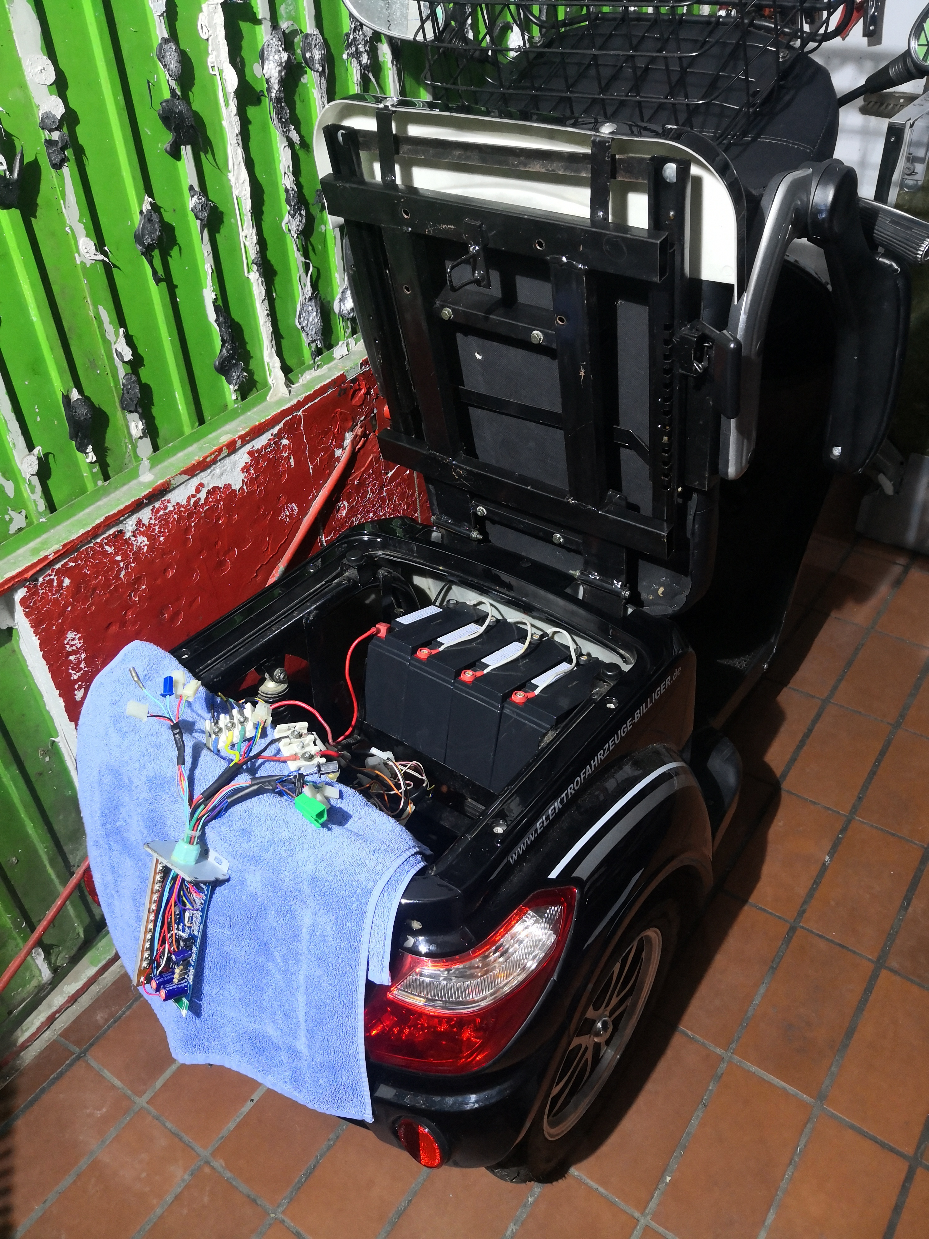

Hallo, ich habe Gestern einen Seniorenmobil für meinen Vater gekauft. Dieser funktionierte, aber man sah, dass bei dem Mobil viel rumgebastelt wurde, deswegen wollte ich den mal durch checken und den Kabelsalat aufräumen. Daraufhin habe ich sämtliche Stecker am Controller getrennt, überprüft und wieder eingesteckt. Seitdem funktioniert der Motor nicht mehr. Alles andere funktioniert, Licht, Bremsen, Hupe, Zündung , Digitaltacho, Alarmanlage, Summer usw, nur beim betätigen des Gasgriffs tut sich nichts.
Es handelt sich um den Kingday GF910, 60 Volt, 800 Watt, Bürstenlos.
Bitte um Rat.
Bitte um Rat.

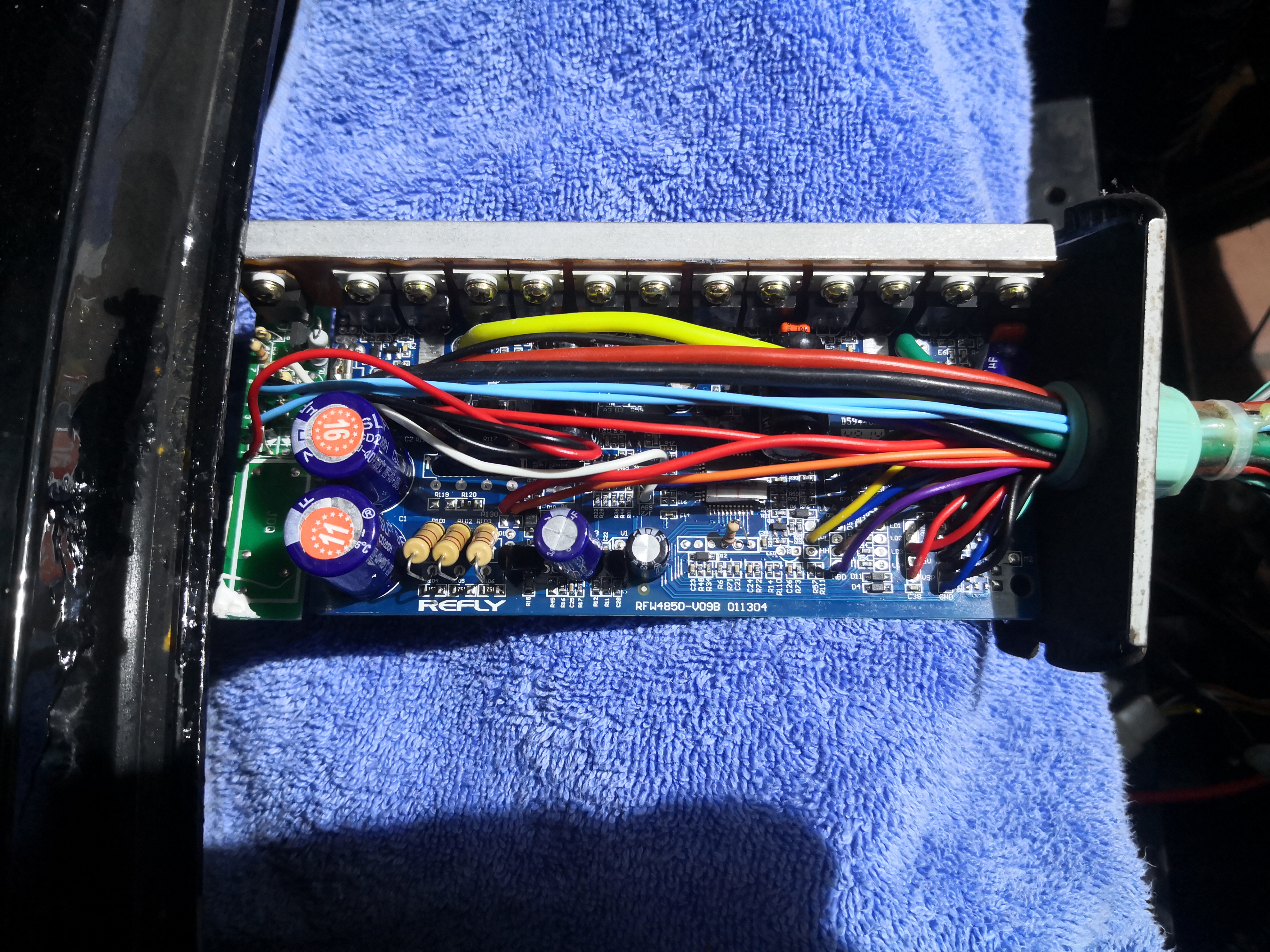

Wenn man etwas auseinander pflücken will, erst gute Fotos dann beschriften, usw.

Re: Seniorenmobil Kingday GF910 fährt nicht mehr
Hallo @zjawa,das sieht schon mal sehr übersichtlich aus!
Auf den Fotos sind ja nicht alle Stecker verbunden. Ist der Gasgriff mit drei Kabeln richtig angeschlossen? Gibt es da eine Verwechslungsmöglichkeit?
Grundsätzlich muss es nicht unbedingt genau der gleiche Controller sein. Es ist nur die Frage, wie das Display mit dem Controller kommuniziert. Das ist manchmal speziell programmiert.
Schöne Grüße, Bertolt
Hallo, habe alle Stecker abgemacht damit es übersichtlicher ist, nur die angeschraubten Adern habe ich dran gelassen.
Der Gasgriff ist 3-adrig und ja, es besteht Verwechslungsgefahr, habe aber alle Varianten ausprobiert, ohne Erfolg.
Mit meinem Kollegen haben wir den Gasgriff zerlegt, es befindet sich drinne ein Hallsensor und 2 Magnete. Beim messen haben wir auf dem Multimeter leider keinen Widerstand feststellen können. Kollege sagte, er kommt demnächst mit einem Oszilloskop und prüft die Funktion des Gasgriffs nochmal.
auf dem Foto links gibt es zwei einzele Kabel mit dickem Stecker (einmal als Buchse eimal als Flachstecker)
Das Kabel Gelb/Grün müsste die Brems-Sperre sein und muss für den Funktionstest nicht verbunden sein.
Das rote Kabel ist mit ziemlicher Sicherheit E-Lock-Plus /Power ON, also muss beim dort anzusteckenden Kabel (nach dem Einschalten des Fahrzeuges) die volle Batteriespannung ankommen, um den Motor-Controller einzuschalten. Ohne dass dort Spannung ankommt, bleibt der Motor-Controller aus.
Um den Motor ans Laufen zu bringen (sofern der Controller OK ist) reichen normalerweise Plus, Minus, E-Lock-Plus/POWER ON, Motor-Phasen (Blau, Grün, Gelb), Motor-Hallkabel (rot, schwarz, blau, grün, gelb) und Gas/Throttle (rot, schwarz, grau). Alles Andere ist für den ersten Test verzichtbar.

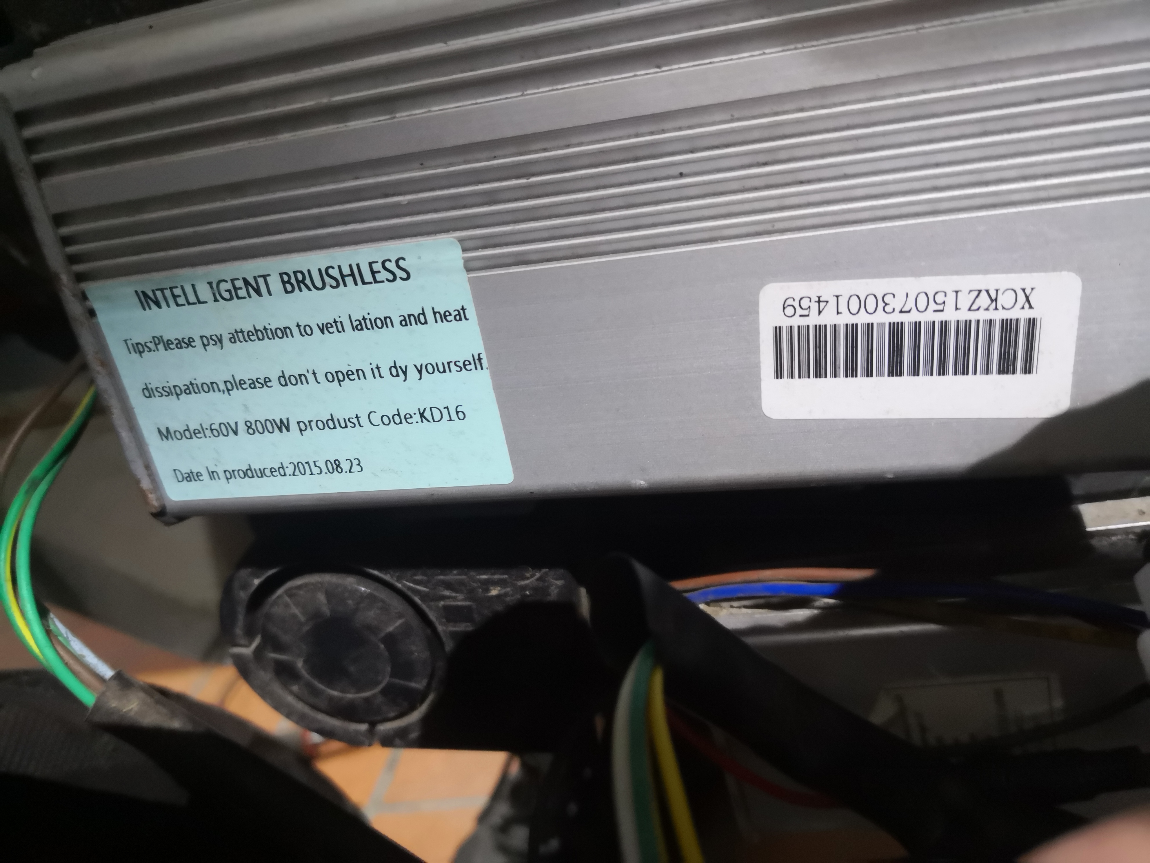

Falls der Controller kaputt ist, gibt es Ersatz unter 100 €. Es muss aber die Art-Fahrzeug-Batterie bekannt sein.
Ich sehe auf dem Foto nur vier 12V-Batterieblöcke. Wo ist denn der fünfte Block (für 60 V) ?
Wenn nur vier Blöcke drin sind, liegt auch das Problem eventuell daran !
Für den Test beim Verkäufer reichten auch 54 Volt und mit 52 Volt jetzt bliebe der Motor tot.
Also: welche Spannung liegt an?
Guten Morgen, der fünfte Akku ist hinter den 4 Akkus versteckt. Sind insgesamt 5 Akkus, zusammen 60V.
Ich bin am Dienstag wieder zu Hause und mache mich dann ans Werk.
