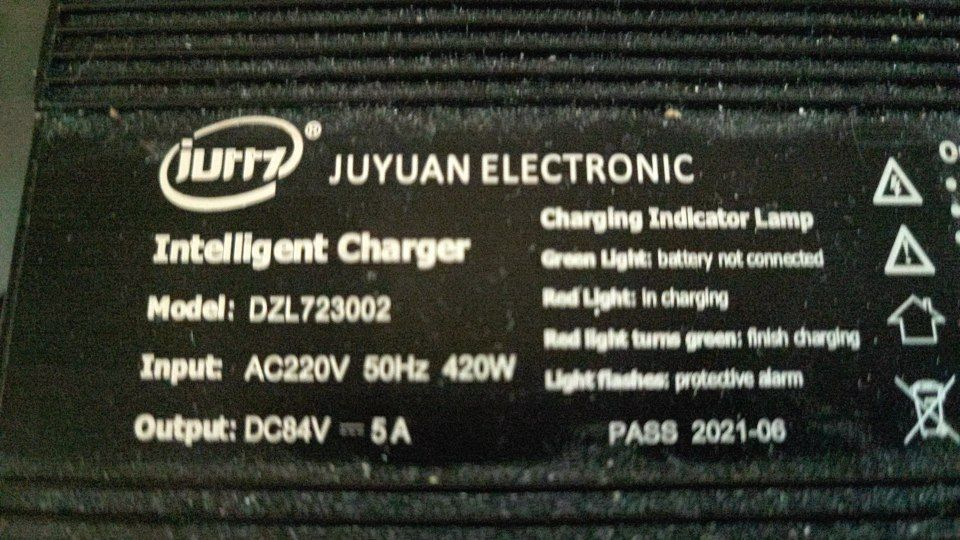

Jetzt hast du mich abgehängt.. Was meinst du mit Ladeziegel? Dachte bis gerade, du meinst den Trafo vom Horwin...
Die Ladesäule hat nur einen Typ 2 Anschluss (siehe Bild).
Ob der Trafo dumm ist oder Wechselstrom erkennt, kann ich auch nicht sagen.
Habe Mal ein Bild angehängt.

Die Freigabe über die app hilft dir nicht, wenn das "ok" des Fahrzeugs (hier des Adapters) nicht an die Säule vermittelt wird. Der von dir verlinkte Adapter ist doch Chinakram, oder habe ich das etwas übersehen?
Die AliExpressteile haben idr auch keine Schaltung integriert und dürften häufig auch nicht funktionieren.
Wenn du es günstig haben willst, musst du m.E. basteln.
