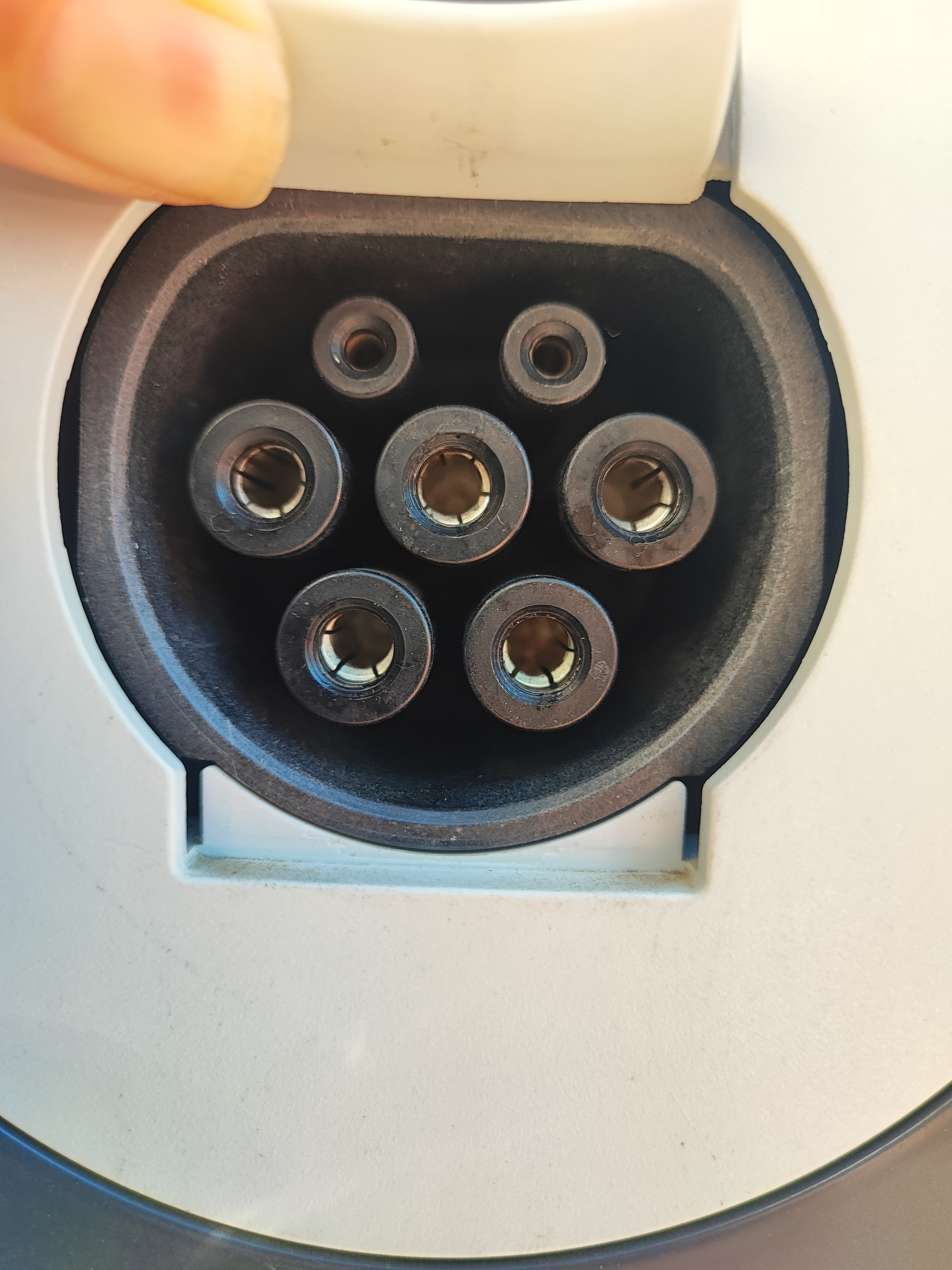

Jetzt hast du mich abgehängt.. Was meinst du mit Ladeziegel? Dachte bis gerade, du meinst den Trafo vom Horwin...
Die Ladesäule hat nur einen Typ 2 Anschluss (siehe Bild).
Ob der Trafo dumm ist oder Wechselstrom erkennt, kann ich auch nicht sagen.
Habe Mal ein Bild angehängt.
Sorry, wenn manche Fragen für den Experten blöd klingen..

Bei dem verlinkten Adapter fehlen doch Schalter für vehicle detect und charge ready?
Meiner Meinung nach dürften moderne Ladesäulen die Ladung verweigern.
Das Teil gibt es auch für 30€ aus China.
Evalbo oder Metron müssten hingegen out of the box funktionieren.

Nochmals von einer Nichtelektrofachkraft an E-Laien:
Es gibt Schukostecker und es gibt Schukokupplung.
Man kann den Leiter der Phase (stromführend) und den Neutralleiter im Stecker und Kupplung gegensätzlich anklemmen.
Einer Ladesäule mit Typ 2 Dose (Buchse) ist es egal, solange der Leiter der stromführenden Phase(n),
laut Norm am Typ 2 Stecker richtig angeklemmt ist(sind). Davon gibt es 3 Stk...Ein weiterer ist der Neutralleiter und der fünfte ist der PE (Erde).
Die zwei kleineren Löcher im Stecker, sind für die Signalleitungen (Detecting).
Im Fall von einem Ladegerät angeschlossen über Schukokupplung und Typ 2 Stecker Adapter, muss einer der 3 Phasenleitungen,
an einer Ader der Schukokupplung (stromführende Phasenleitung) angeklemmt sein
und die wiederrum an der Phasenleitung des Schukosteckers vom Ladegerät.
Ist nun die Ader mit der stromführenden Phase in der Kupplung des Adapters, dummerweise auf der falschen Seite angeklemmt,
wo auf der anderen Seite der Neutralleiter im Schukostecker ist, kann der Stromkreis für das Ladegerät nicht geschlossen werden.
Daher meinte ich in meinem letzten Beitrag hier, Schukokupplung (vom Adapter) und Schukostecker (am Ladegerät) prüfen,
ob beide Aderleitungen übereinstimmen, wie herum man beide zusammensteckt und das auf beiden markiert.
Nicht das die Ladesäule keinen Strom abgibt, weil kein Strom fliessen kann, da das Ladegerät als Abnehmer nicht richtig angeschlossen ist....
Genau das, ist mir bei meinem Adapter von Evalbo passiert, bis ich den Schukostecker mal gedreht habe.
