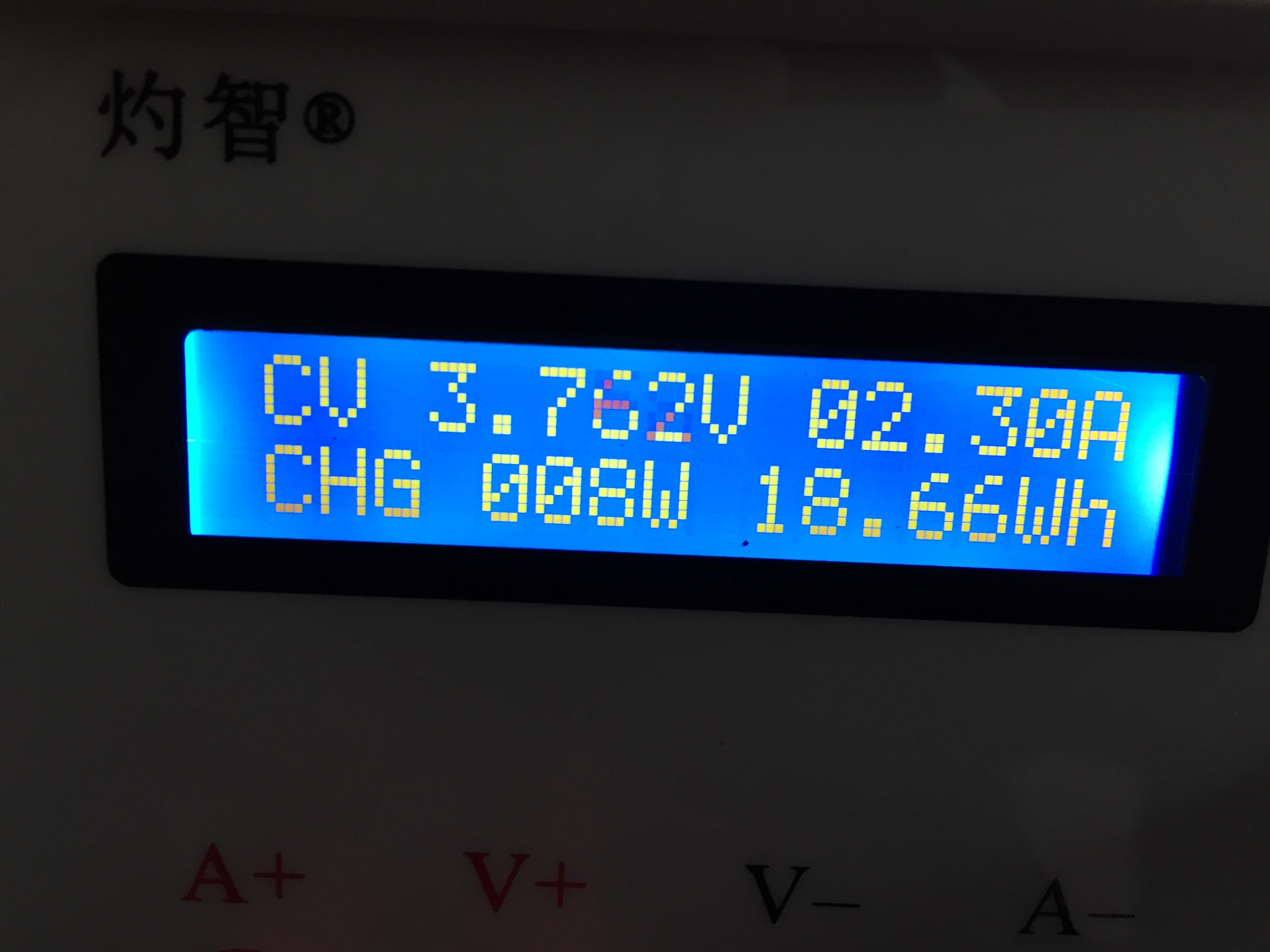

Moin, gibt`s was neues? Habe gerade wieder einen Akku auf dem Seziertisch und musste an den Thread denken.
Wenn du dir einiges an Aufwand sparen willst, und häufiger Akkus reparieren bzw. einschätzen sollst/willst, würde ich mir einen Modellbaulader oder einen Tester von ZKE TECH zulegen.
Ich habe nur den kleinsten, der ist mir irgendwo mal zugelaufen. Leider geht der nur bis 30V/5A, aber er erlaubt recht genau die eingeladene/entladene Energie mitzuplotten. Für einzelne Zellen bzw. Blöcke reicht er mir jedenfalls.
Das Ding hat sogar eine PC-Schnittstelle, die ich noch nie verwendet habe.
Ich sehe schon beim Laden eines problematischen Blocks, ob ich Aussicht auf Erfolg habe.
So schnell wie bei dem 10P Akku die Spannung steigt, sollte es mich wundern, wenn er tatsächlich noch 100Wh bis 4,2V einlädt.

Zur Vervollständigung: der Akku ließ sich bis 65% laden, habe leider keine Bilder mehr gemacht. Sonst hätte ich aufzeigen können, warum so ein programmierbarer Lader bei CV sinnvoll ist.
Man kann halt als Abbruchkriterium den Strom festlegen. In meinem Fall 50mA. Als Resultat hat man danach die eingeladene Energie im Display.
Der Akku hat jedenfalls den Block über Nacht wieder auf 0,2V entladen. Widerstand war 14mOhm gegenüber 4mOhm der restlichen Blöcke.
Jetzt ist die Frage ob jemand 196 neue Zellen bezahlen möchte. Klar könnte ich einen Block durchcyclen, aber der Akku ist 10 Jahre alt und es sind noname Zellen verbaut.
