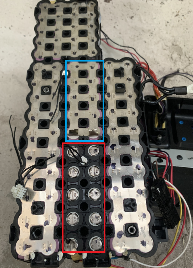

Aus der Verschaltung werde ich allerdings nicht ganz schlau.
Es sollten ja normal 10er Blöcke sein. Wie ihr auf dem Bild aber sehen könnt umfasst das Nickelband 20 Zellen. Auf der anderen Seite dann komplett anders zusammengefasst. Sehe da noch nicht so ganz durch was die Verschaltung angeht.
17S10P
17 Blöcke in Reihe entspricht bei 4.15V ca 70,55V
10 Zellen Parallel entspricht 29Ah
Zehn Zellen Anoden-Seite (+), [hier schwarzer Kopf] sind mit dem Nickelband eingehend in Serie direkt mit den zehn Zellen Kathoden-Seite (-) [hier rosa Folie] verbunden. Also bei dem halben Klotz mit den fehlenden zehn sind es 80 Zellen. Bei dem anderen Klotz sind es 90 Zellen. Insgesamt die 170 Zellen.
hope this helps
Aber ist dann quasi alles auf einer Seite plus und auf der darunter liegenden Seite minus? Oder sind da Zellen zwischen drin die umgedreht sind?
Und noch ein kleiner Einwand. Wäre Anode nicht der Minuspol und Kathode der Pluspol? Nur ne Kleinigkeit aber für andere die ggf aus der Sache noch lernen und vlt deswegen verwirrt werden 😂

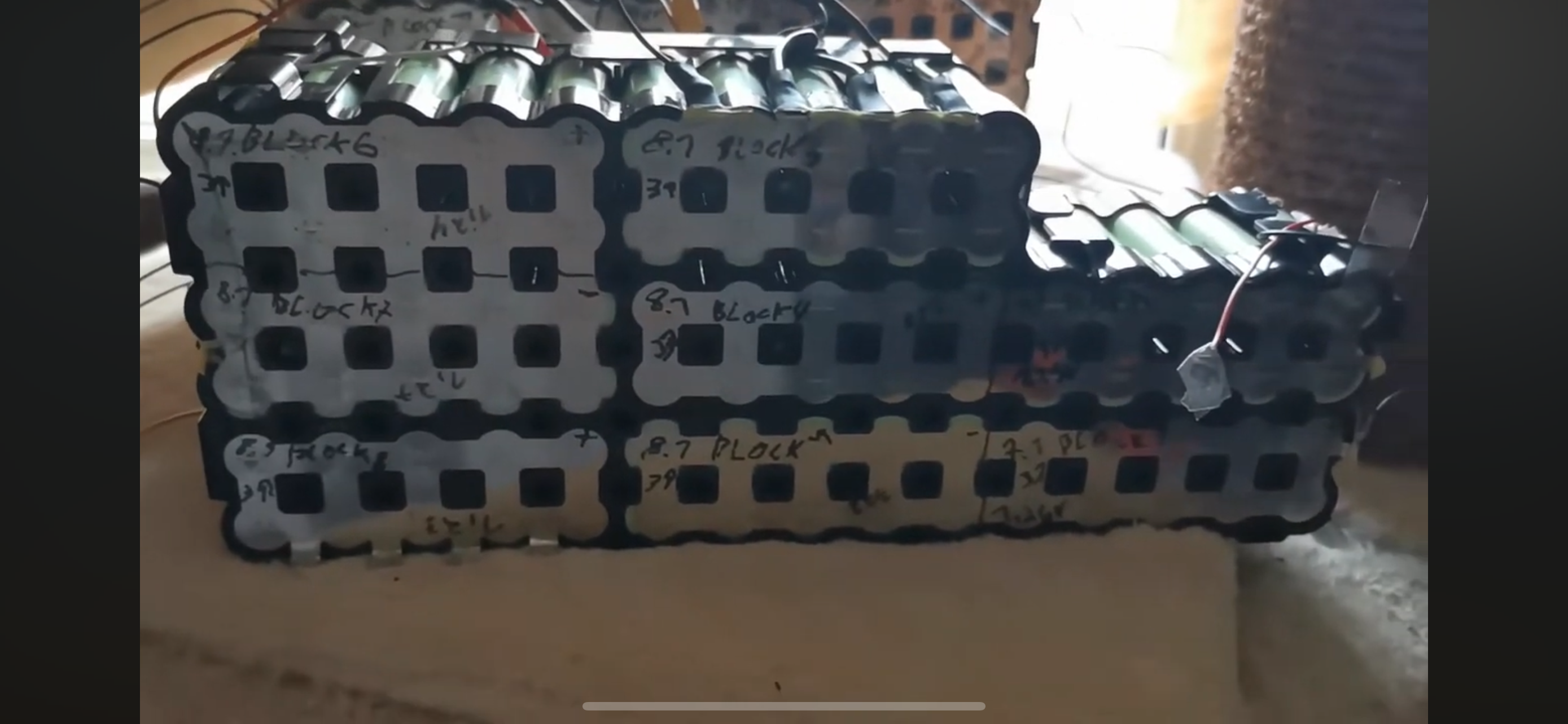

Von jemand anderem aus dem Internet hab ich folgendes Bild.
Da sind die Zellen wo pro Block immer umgedreht. Also + dann nächster Block minus nächster Block wieder plus.

Hehe, das vertausche ich immer wieder und hatte extra gegoogelt. Aber es kommt auf die Lade-/Entladerichtung an:
Bei der Entladung ist die Kathode der Pluspol der Zelle bzw. Batterie und die Anode der Minuspol.
Aus Bequemlichkeit hat man in der Chemie diese der Physik widersprechende Festlegung einst getroffen. Für den Chemiker sind bei der Ladung der Batterie dann die Anode positiv und die Kathode negativ.
Quelle: https://lionknowledge.com/lithium-ionen ... d-kathode/
Zu deinem Block:
Roter Kasten sind die Pluspole, blauer Kasten sind die Minuspole.
Die erste der 17 Serien geht also direkt in den nächsten 10-Zellen-Block mit dem Nickelband. So spart man sich Verkabelung.

Danke jetzt wird ein Schuh draus. Sind das hier dann direkt 8 Seriel geschaltete Blöcke?
Oben bzw von der anderen Seite wird ja entsprechend ebenfalls 8x verbunden richtig?

Ja korrekt, hier die 8 seriellen Blöcke je 10 Zellen parallel. Und der andere Klotz im Hintergrund hat dann 9 x in Serie die 10 parallelen Zellen und ergibt dann (8S + 9S) die 17S10P Batterie.
