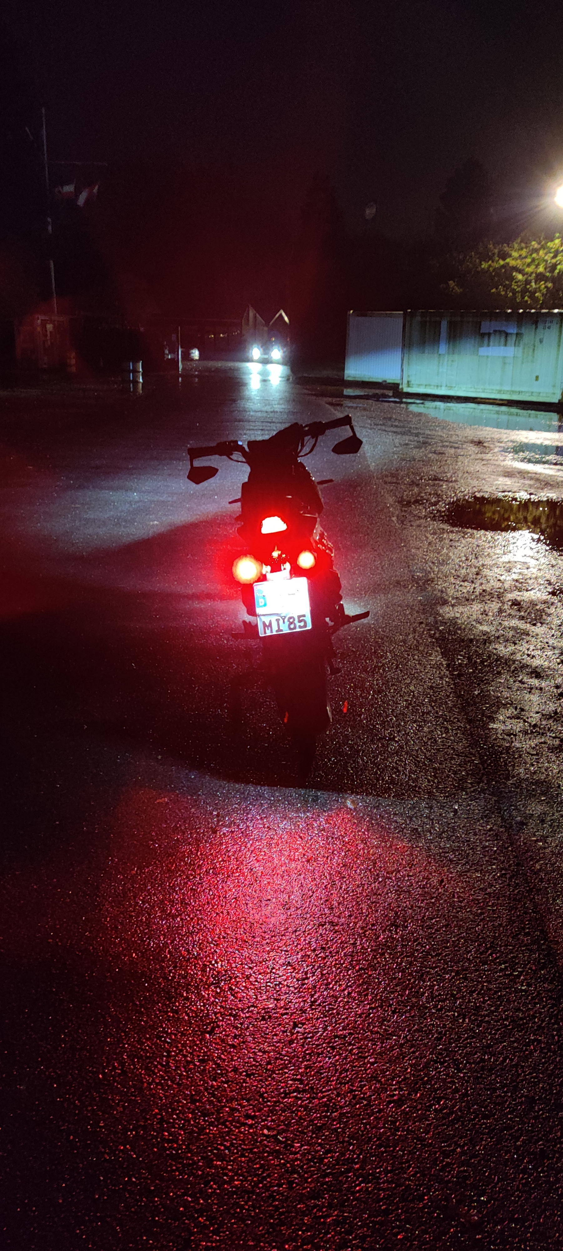

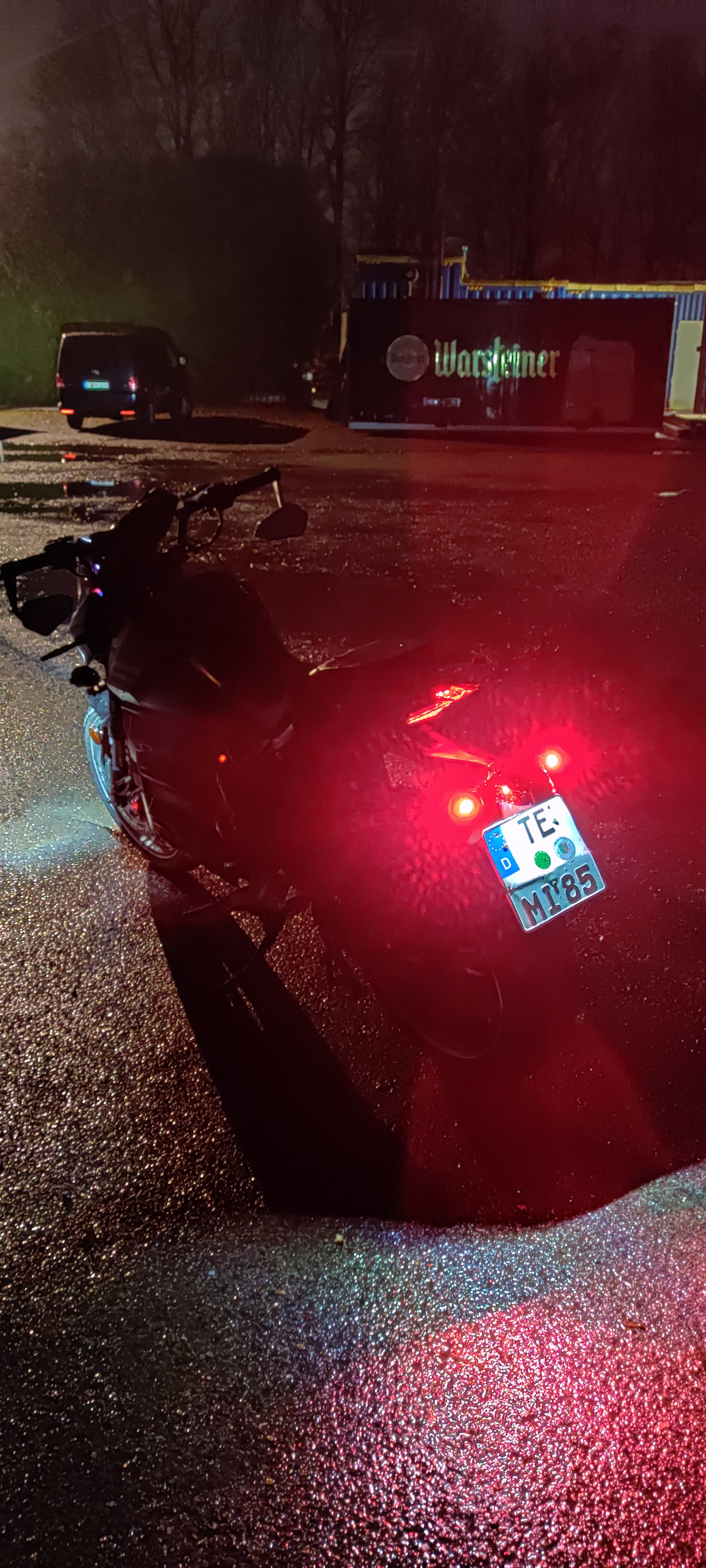

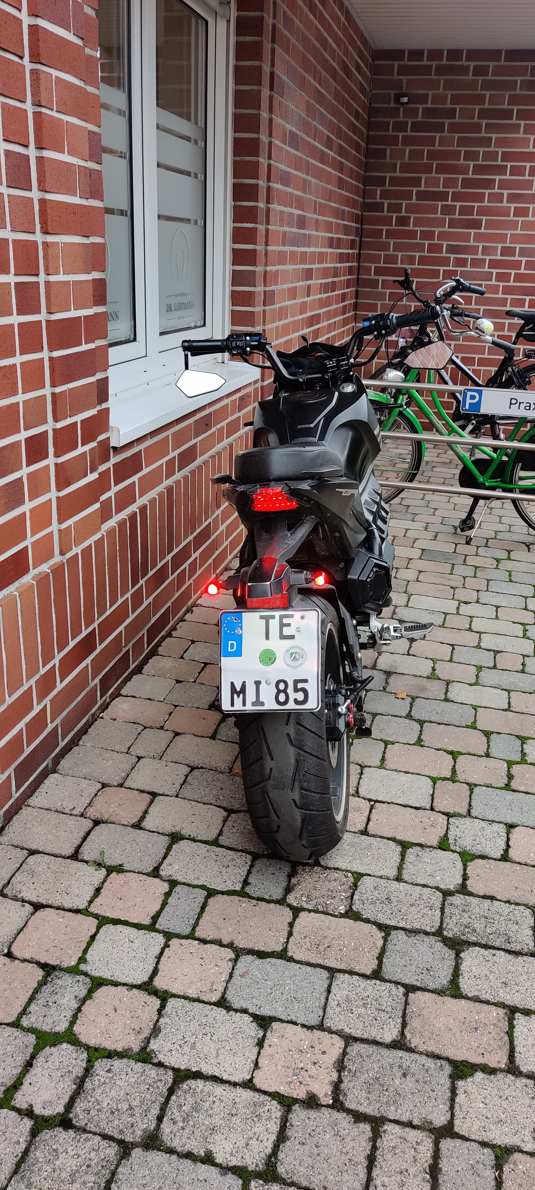

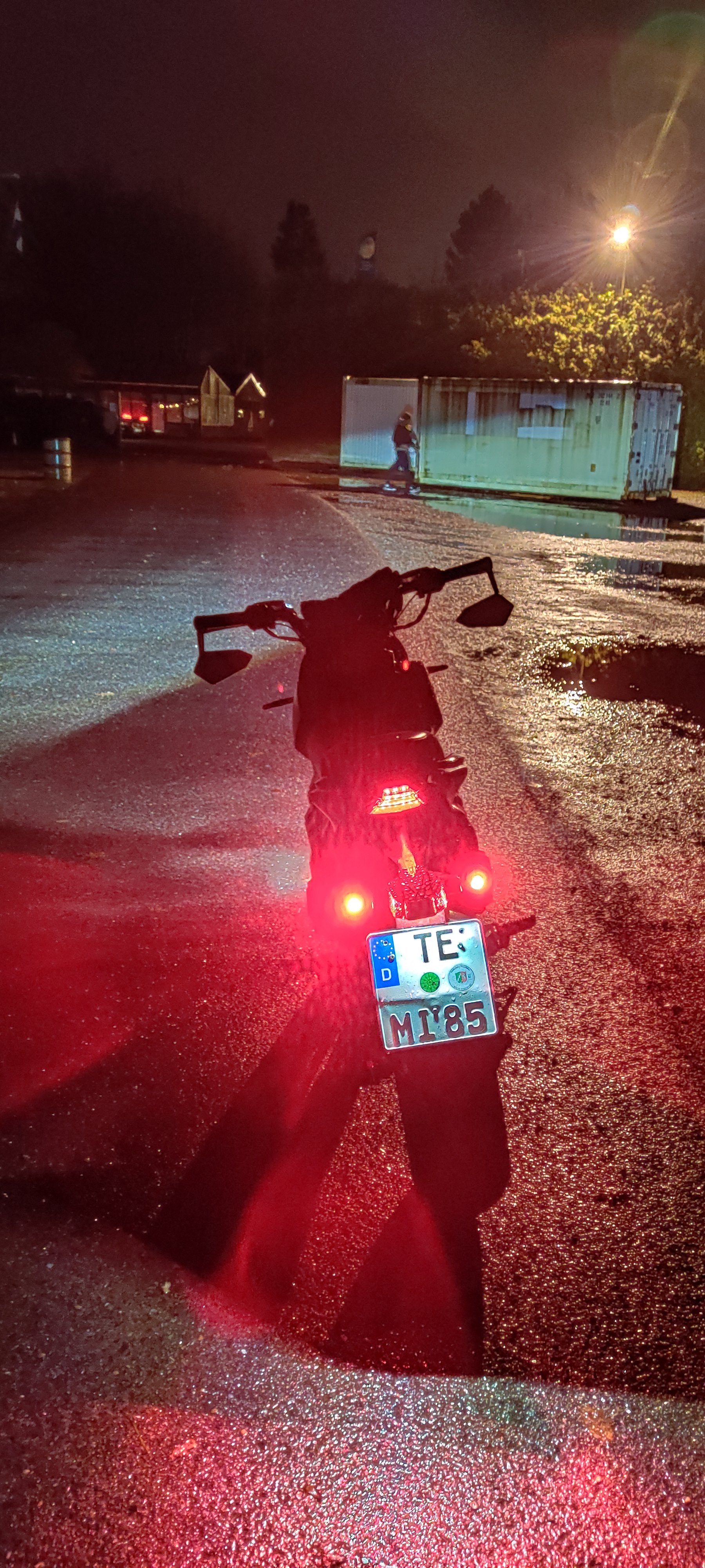

So, Follow-Up zur Beleuchtungsthematik. Ich habe mittlerweile alles zusammen, montiert und getestet. Bin super zufrieden, funktioniert bestens.
1) Rückleuchten, Bremslicht und Blinker hinten sind neu und in einem vereint.
- Deutlich heller
- optisch deutlich cooler als die originalen
- gerade auch die Bremslichter kommen richtig gut raus.
Ich habe euch Fotos Tags und auch bei Nacht angehängt aber "Licht" bei "Nacht" und auf "Fotos" ist immer so eine Sache. Ich denke für einen groben Eindruck reichts.
Die Abdeckkappe ist glänzend Lackiert.

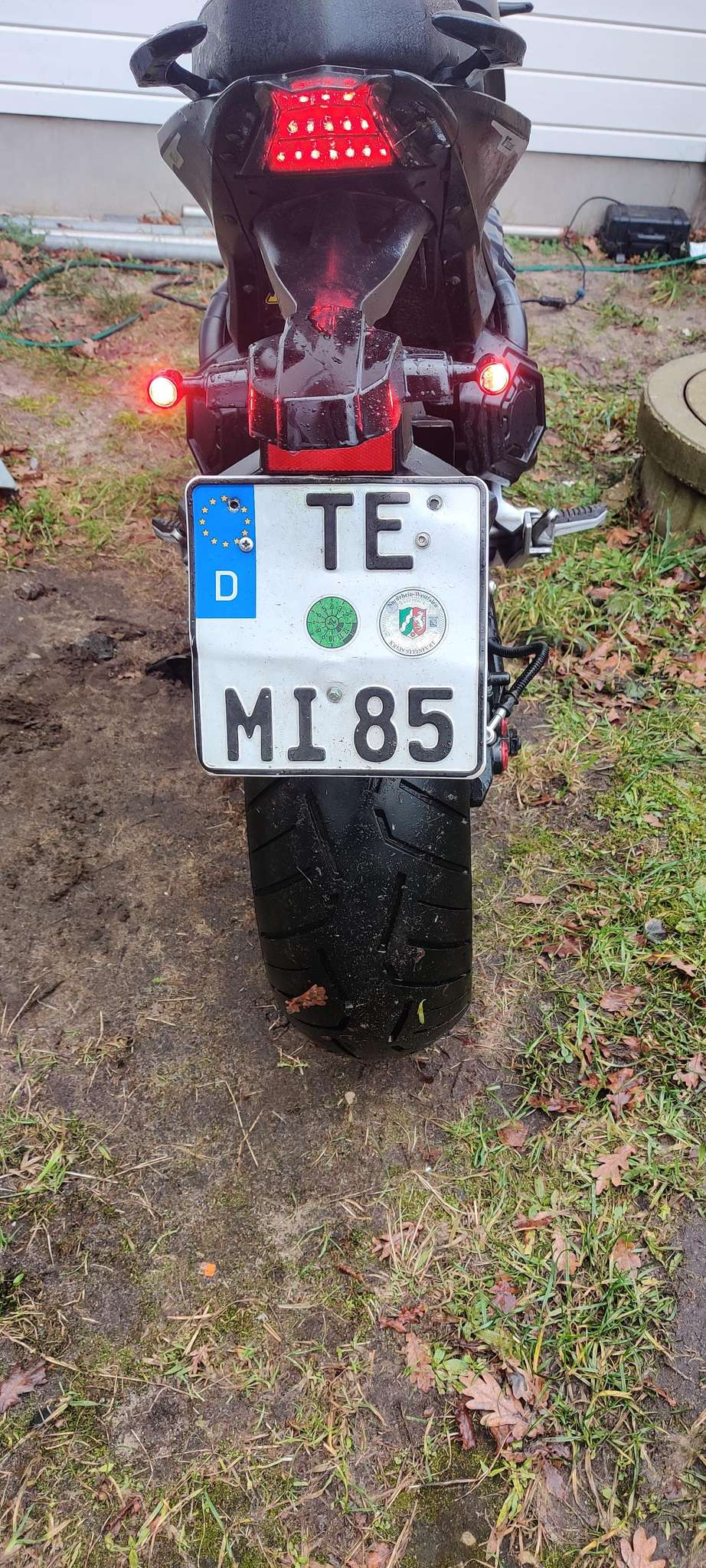

Sieht ja mal richtig gut aus!
Wie haste die Abdeckung an den hinteren Blinkern gelöst? Auch 3D-Druck?

Ja, dafür habe ich auch ein passendes Teil gedruckt - sorry, habe gedacht ich hätte es irgendwo mit angehängt.
Auch hier wieder die .bin zu einer .stl umbenennen.
So siehts aus:
Nachdem die originalen Blinker abmontiert sind kann das gedruckte Passstück einfach eingelegt werden. Ich habe es mit Loctite befestigt und anschließend das gesamte "Heckteil" schwarz lackiert. Dann werden die verlinkten Blinker in die Halterung reingeschraubt - sitzen schön knackig drin. Da bewegt sich nix. Deutlich stabiler als vorher - und kleiner sind sie auch. Man bleibt nicht so schnell hängen. (Mein Mopet steht draußen unter einer Plane. Die "hakt" gerne mal an den Anbauteilen.
So siehts aus:

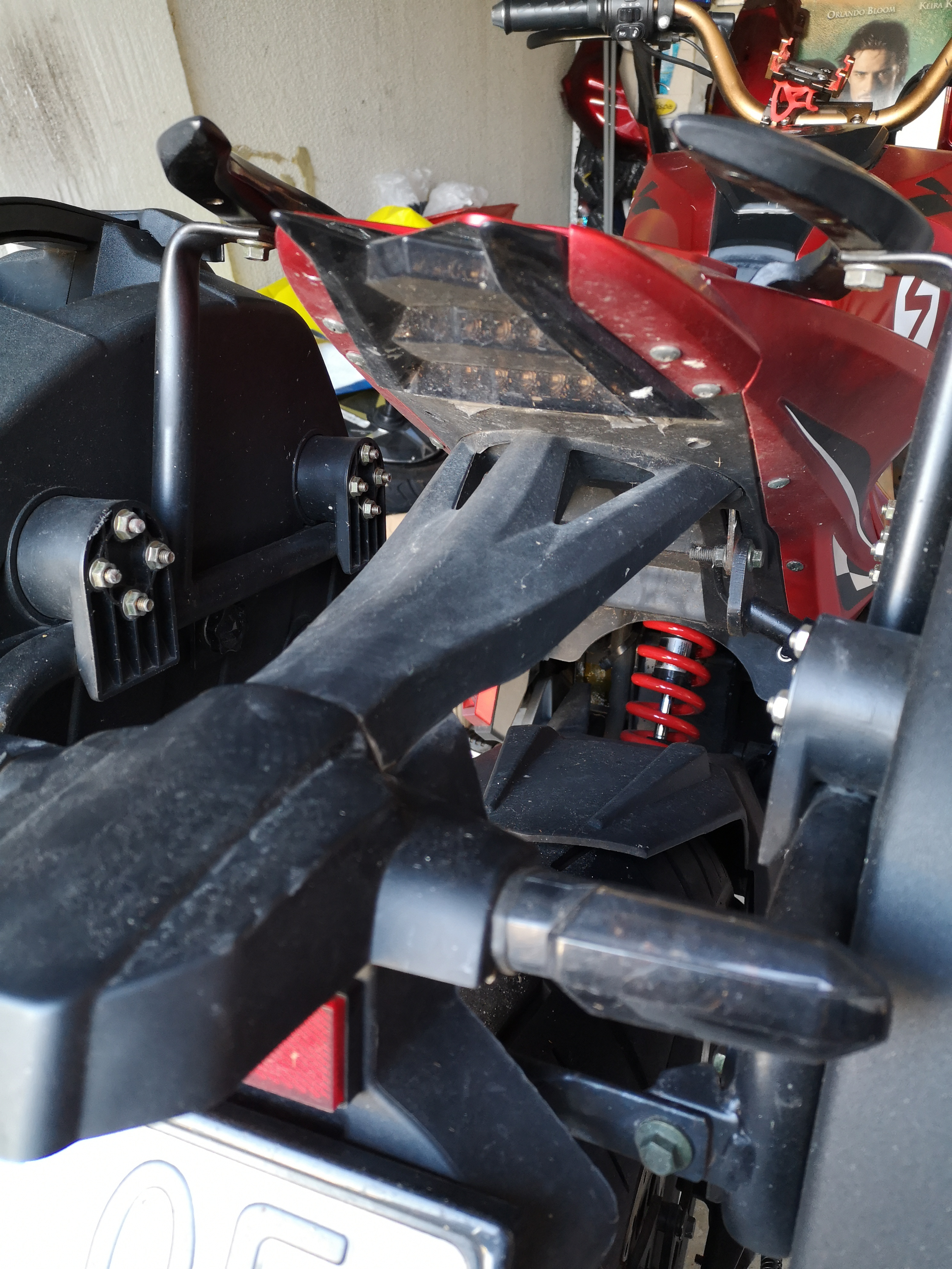

Hi Pinky, wie demontiert man denn die hintere Halterung und die Blinkerelemente am besten, ohne dass das Plastikteil zerbröselt?
Muss man den kompletten "Arm" unter der Sitzbank an den 3 Schrauben abschrauben?
Oder müssen hier die Schrauben gelöst werden?
