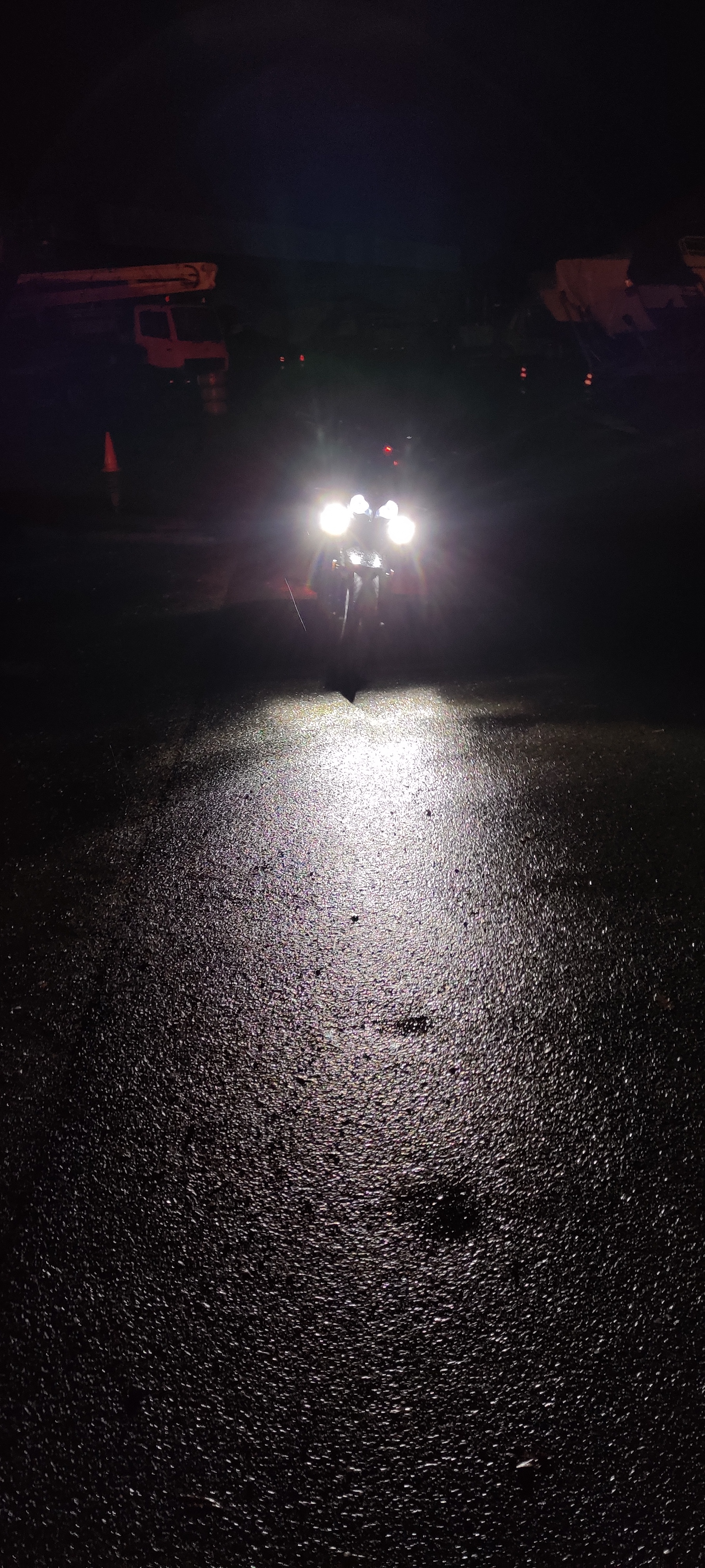

Und nochmal die Nachtaufnahmen hinterher:
- Nur Abblendlicht
- Abblendlicht + Fernlicht
- Nur Zusatzscheinwerfer
- Zusatzscheinwerfer + Fernlicht
Ich erwähns nochmal, weil man auf den Bildern den Unterschied tatsächlich nicht besonders gut rauserkennt: Er ist gewaltig!
- Nur Abblendlicht
