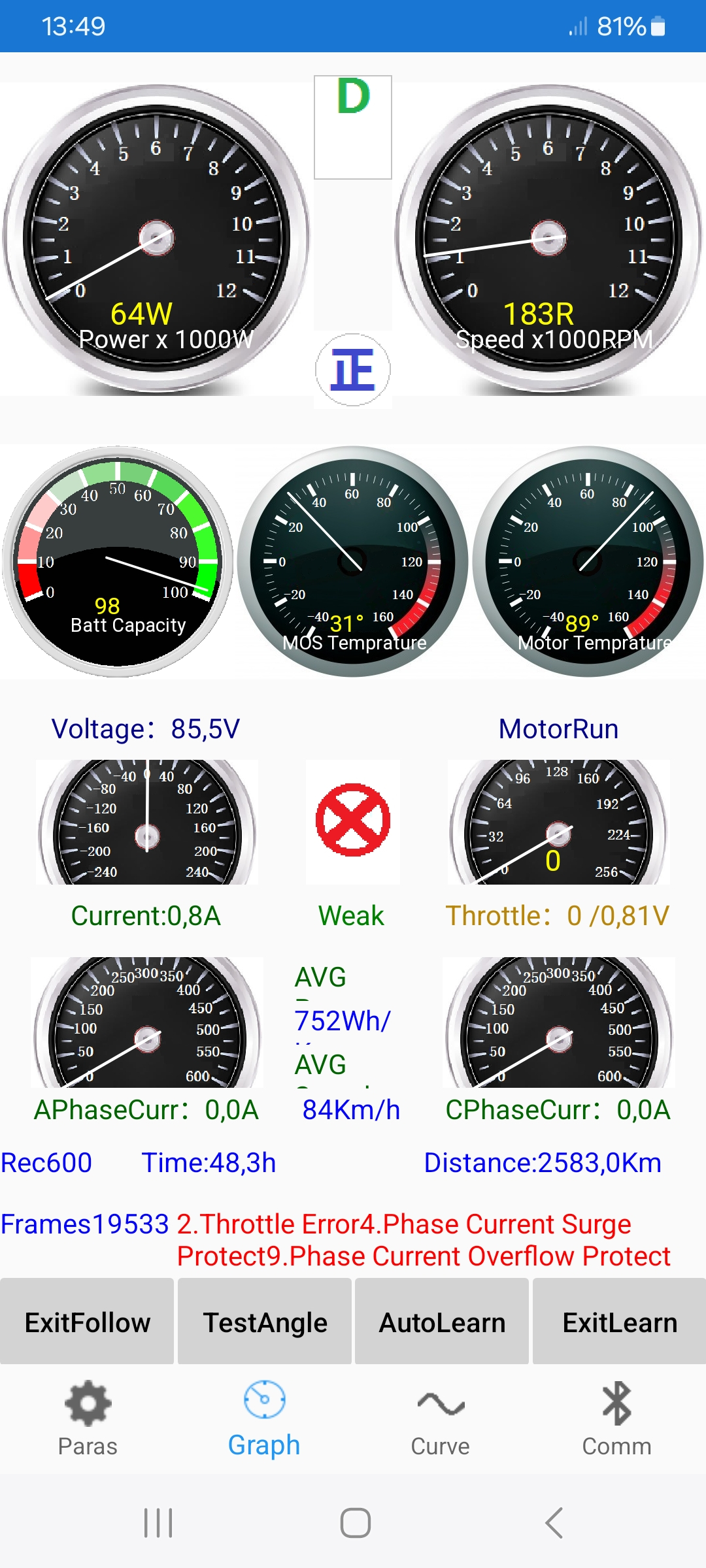

Hab mal etwas an den AN LM und PID Werten gedreht und war sehr erfolgreich. Bei Höchstgeschwindigkeit hat er prompt abgestellt. :shock:
Die Fehler gehen aber bei Stillstand wieder weg. ;)
Keine Ahnung warum da ein throttle Error mit dabei ist.
Das hörbare regeln beim Start ist aber mit den geänderten Werten "verschwunden".
Dafür fühlt es sich jetzt kurz vor max Drehzahl so an als ob man beim Benziner den Gashahn zu weit aufdreht und sich der Motor erstmal verschluckt.
Meßschrieb gibt es keinen, Straße war zu Nass, da macht Vollgas beim Start keinen Spaß.

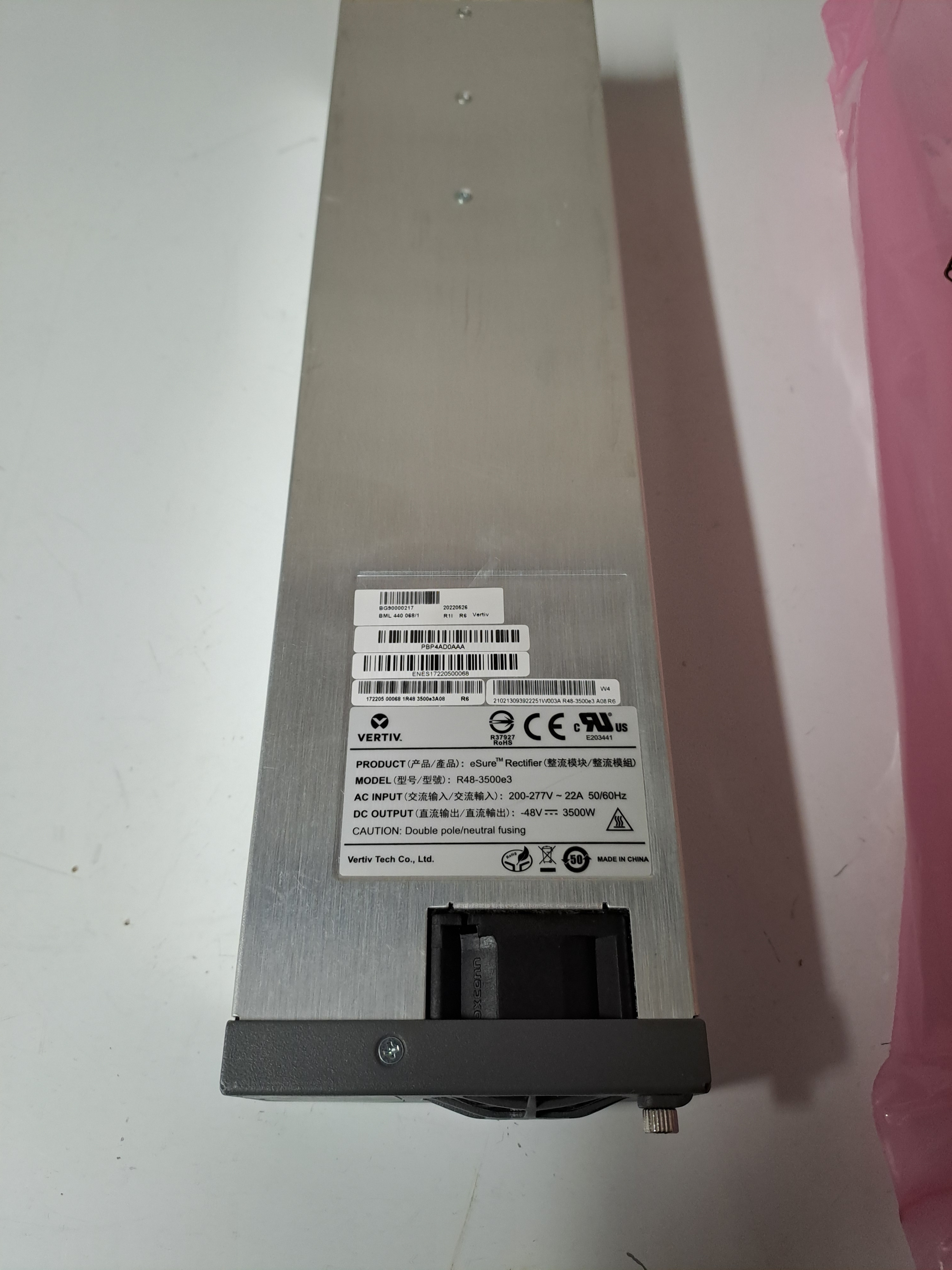

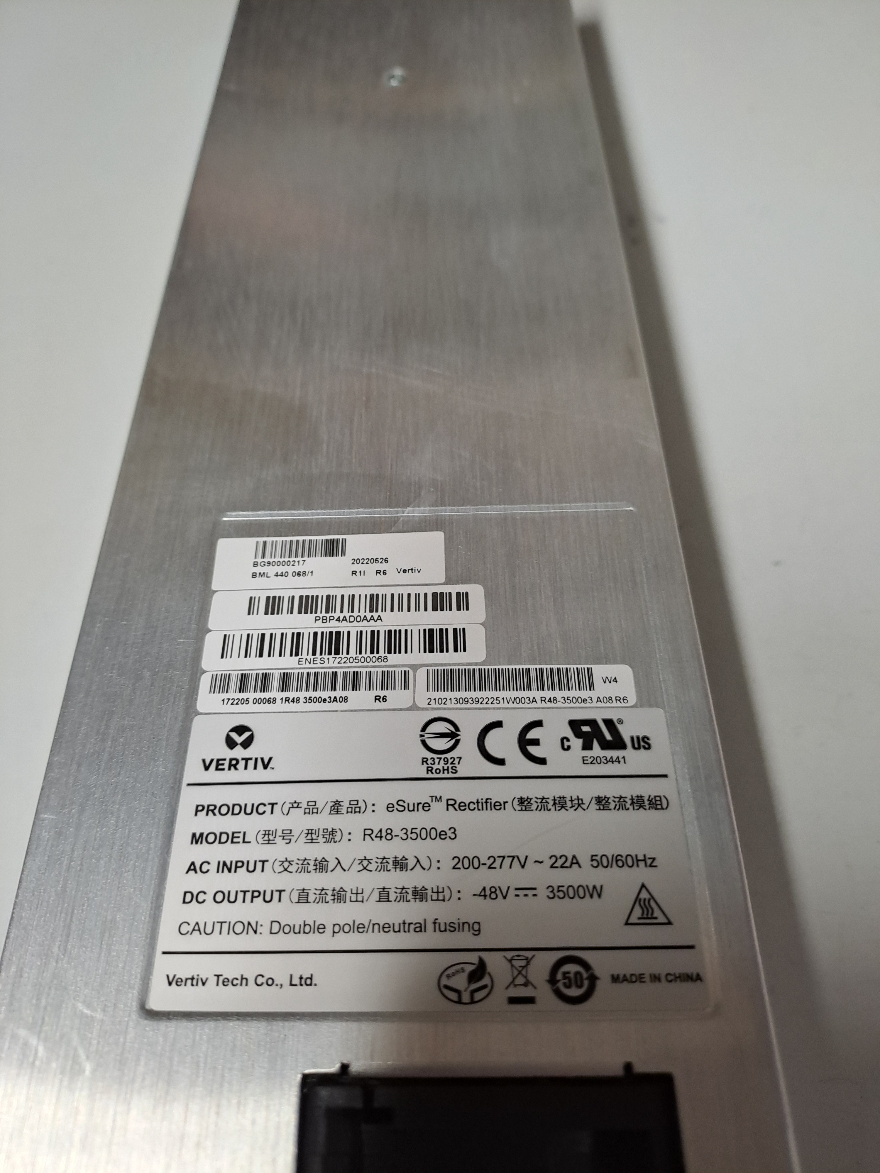

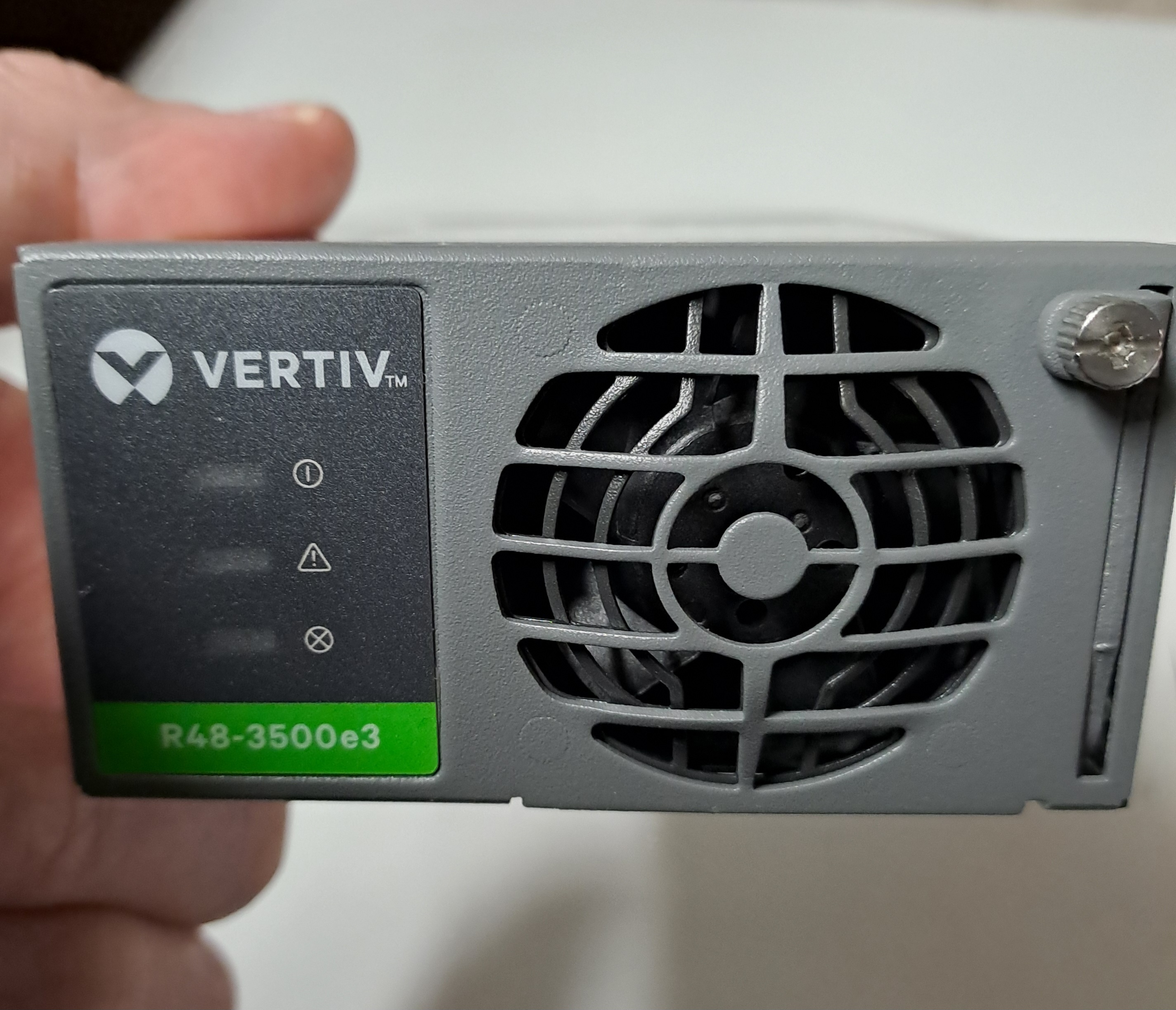

Gestern gab es mal wieder was neues in meiner Netzteil / Ladegeräte Sammlung.
Vertiv R48-3500E3
42-58V Ladeschluss programmierbar
3500W Ausgangsleistung
bis zu 73A Ausgangsstrom
41x84x330mm 1,7kg
96,3% Spitzenwirkungsgrad
Damit lässt sich nun eine 16A Schuko-Steckdose mit einem einzelnen Gerät komplett ausreizen.
Jetzt fehlt mir nur noch das Delta DPR3000B mit 1,3kg bei 3kW dann habe ich alle interessanten Geräte durch.
Leider gibt es von den Delta keine offiziellen Infos über die Programmierung. Da muss ich dann wie bei den Vertiv auch einen Systemcontroller kaufen und das Protokoll dort abgreifen.

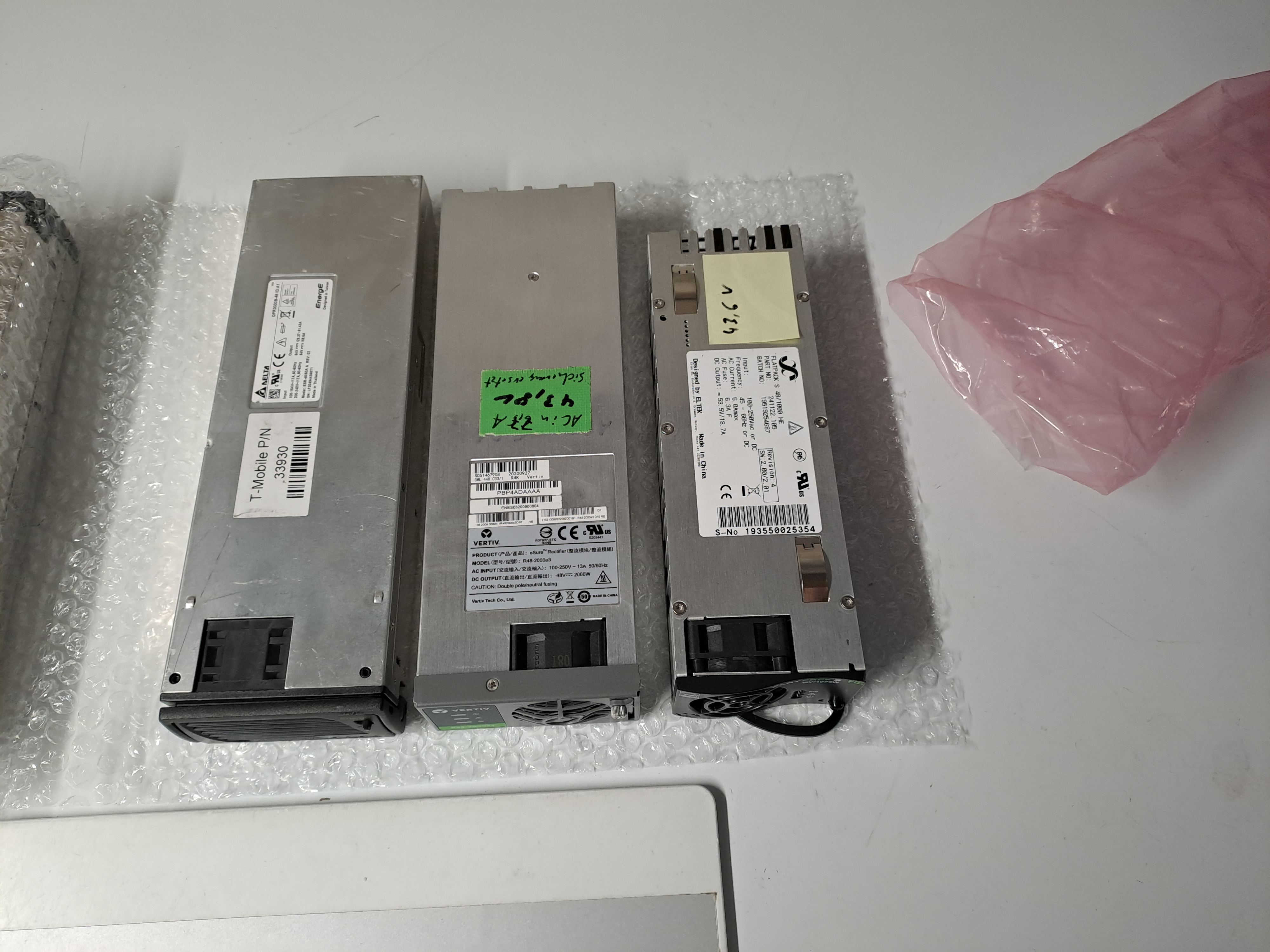

dominik
Beiträge: 2919
PLZ: 79
Tätigkeit: Elektromeister
Re: Projekt 2020 Aufbau Masini Extremo
Beitrag von dominik »
Neues Netzteil 3kw 1,3kg 41x82x265mm
einstellbar zwischen 42-58V , die Einstellung bleibt auch erhalten, da eines mit 42V eingestellt bei mir ankam. :D
Delta DPR3000B 96,2% Wirkungsgrad . Das linke auf dem Bild.
(es gibt auch noch eine Version mit 98% und 1,4kg)
Lasttest hat sehr brauchbare Werte ergeben.
Dauerleistung und Maximalleistung wird bei 50V erreicht , hier werden 61A und 3050W abgegen.
Darüber wird auf 3000W gedrosselt.
Darunter wird bis 40V der Strom von 61A gehalten und der Lüfter gibt unter 48V Vollgas und ist dabei nicht sehr zurückhaltend. ;)
Von 39V-20V geht der Strom linear auf 51A zurück.
Es stellt auch bei 10V nicht ab, man kann also unter Aufsicht auch ganz krumme Dinge damit machen.
Das Netzteil funktioniert in Reihenschaltung also relativ gut und liefert bei meinem 21S Akku und niedrigem SOC stand fast den gleichen Strom als das Huawei R4875G5 Duo. Welches aber 82A zum Ladeende hin liefert, und das Delta ist deutlich kleiner und fast 1kg pro Stück leichter.
Leider ist rein gar nichts über deren CAN-Bus Protokoll bekannt.
Da muss ich wahrscheinlich wie bei den Vertiv Netzteilen auch noch einen Controller dazu kaufen und viel Zeit investieren um das selbst raus zu kriegen.
Das braucht aber noch etwas Recherche im Netz und den diversen Manuals und Service-Anleitungen, da der von Delta verwendete Touchscreen Controller mir gebraucht, "zum spielen" mit 300€ + Zoll, deutlich zu teuer ist.
In Deutschland liegt ein Vorgängermodell mit Knöpfchen dran, was preislich deutlich attraktiver ist.
Zuletzt geändert von dominik am Sa 13. Jan 2024, 14:15, insgesamt 3-mal geändert.

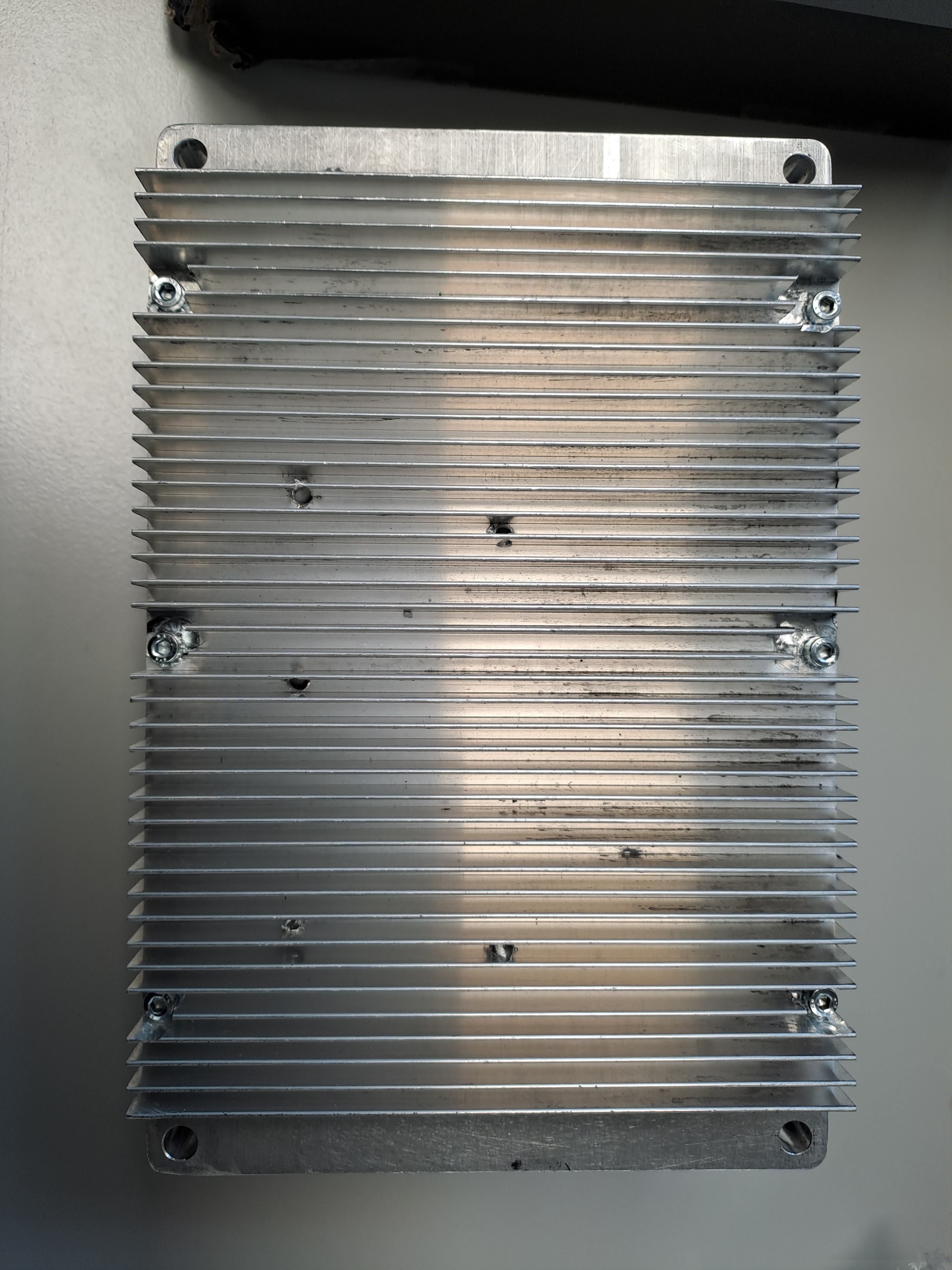

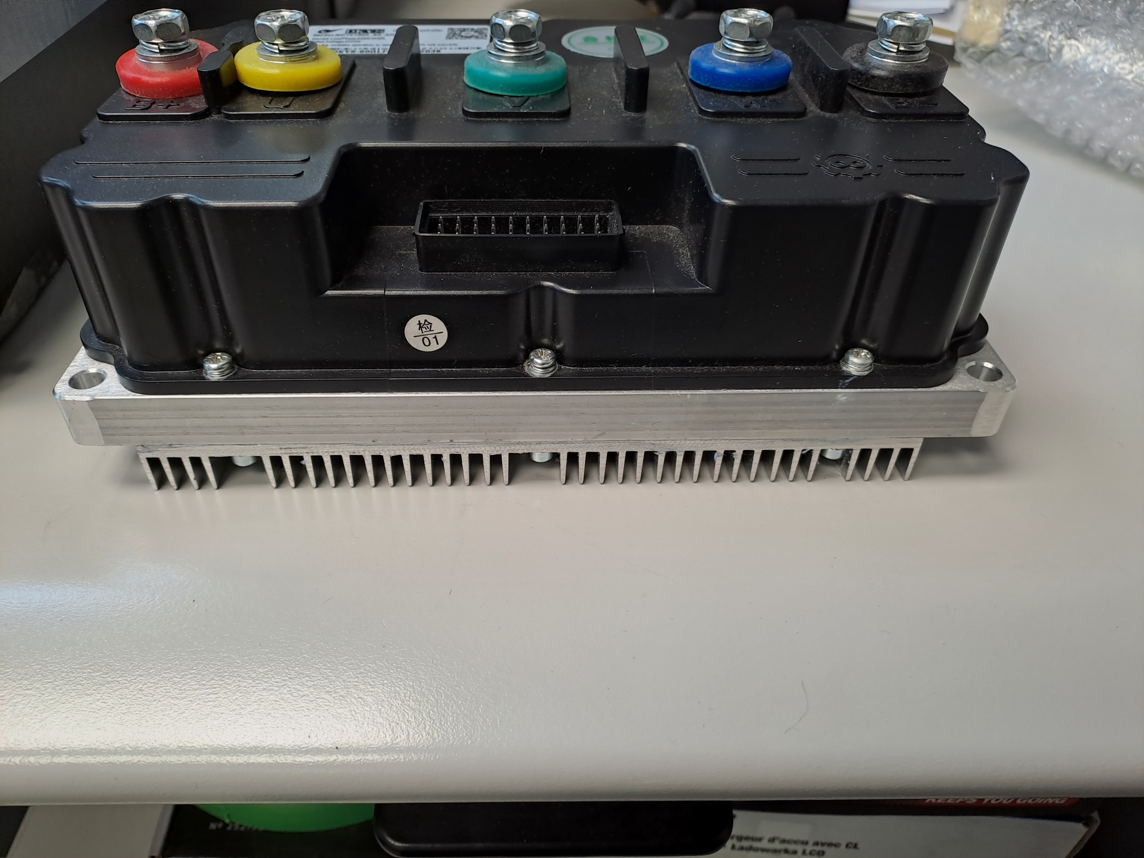

Der Fardriver ND721800 hat für die ggf. notwendige Gebläsekühlung einen kleinen Kühlkörper aus der Restekiste erhalten.
Der nächst größere war 25mm höher, das wäre mir zu eng geworden. Ob es das bei Spitzen um die 350-450A überhaupt braucht wird sich noch zeigen
