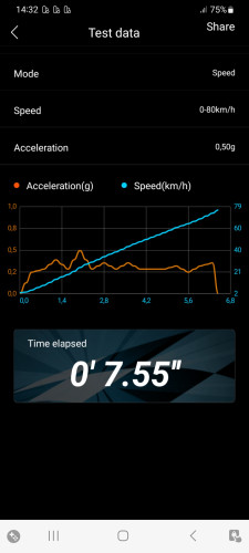

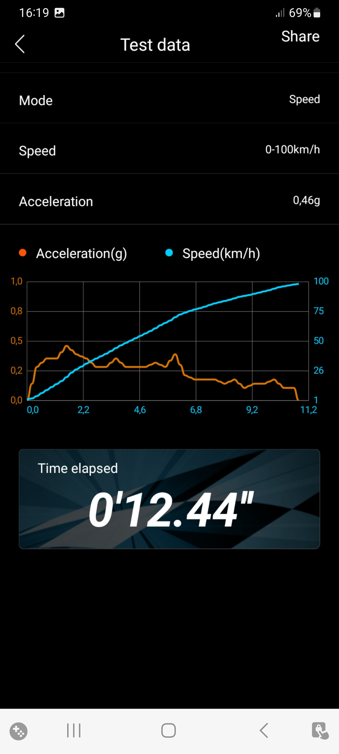

Heute bei schönem Wetter mal noch ein paar Sprintversuche gemacht.
7,55s bei leicht angewärmtem Motor 7,66s bei 100Grad und mehr, alles bei 300A Batteriestrom und 640A Phasenstrom , alles noch mit dem QS60V5000W Motor.
0,2 Sekunden schneller als im Mai, aber auch nur weil ich obenrum nun erst bei über 90km/h den Phasestrom drossle.
Der Tacho eilt beim Beschleunigen dem GPS bis weit über 80km/h deutlich hinterher.
Beim Start werden immer noch einige Zehntel verschenkt. Eventuell ist hier noch was mit Änderungen an den Regelparametern zu holen, aber da steht hinter jedem Parameter " can burn control" ;)
Die Messung bis hundert habe ich dann nicht mehr geschafft, da nach ettlichen Versuchen , immer mit ähnlicher Zeit , die Wicklung dann 140Grad überschritten hat und der Controller zu drosseln begann.
Der Controller zog bei den Fahrten ab etwa 30km/h an die 300A aus dem Akku.
Ich muss mal noch das Handy GPS mitlaufen lassen und bis zum Schluss weiter Beschleunigen.

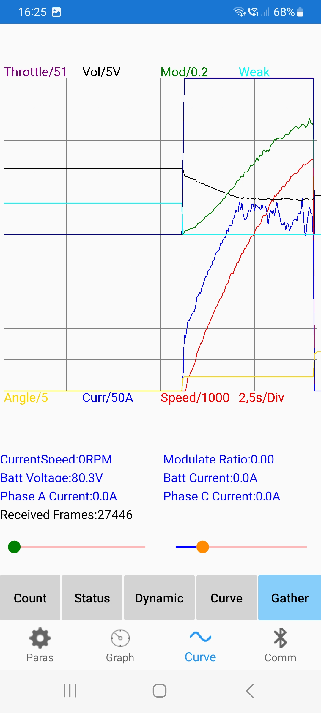

Heute bei 3 Grad und 6V weniger im Akku noch die 0-100 gemacht und den Controller noch mitschreiben lassen.
Man sieht das er obenrum noch nicht sauber regelt und zwischendurch kurz um bis zu 50A Batteriestrom weniger nimmt.

Ich finde solche Experimente immer mega spannend.
Wenn ich mir den harmonischen Geschwindigkeitsverlauf ansehe, scheint kein Leistungseinbruch vorzuliegen.
Der Zickzack-Verlauf des Stromes muss andere Ursachen haben. Vielleicht schwankt die Spannung im gleichen Maße und das Produkt, die Leistung, passt dann wieder?

Der Fardriver gibt viele Daten auch über den Bus raus. Laut Manual Spannung + Batteriestrom und Batterieleistung , Phasenstrom, Throttle, Drehmoment???, Drehzahl,errechnete Geschwindigkeit, Controller und Motortemperatur.
Wenn die Kiste nicht so verbaut wäre , könnte ich ja mal den 3-phasigen Power Analyzer dran klemmen, dann wüßte mann zumindest was zum Motor hin passiert.
Da die PID Regelung aber immer noch nicht optimal auf den Motor eingestellt ist und vom Start weg bis über 30km/h hörbar den Strom zum Motor zurückregelt, will ich das Ergebnis vielleicht lieber nicht sehen. ;)
