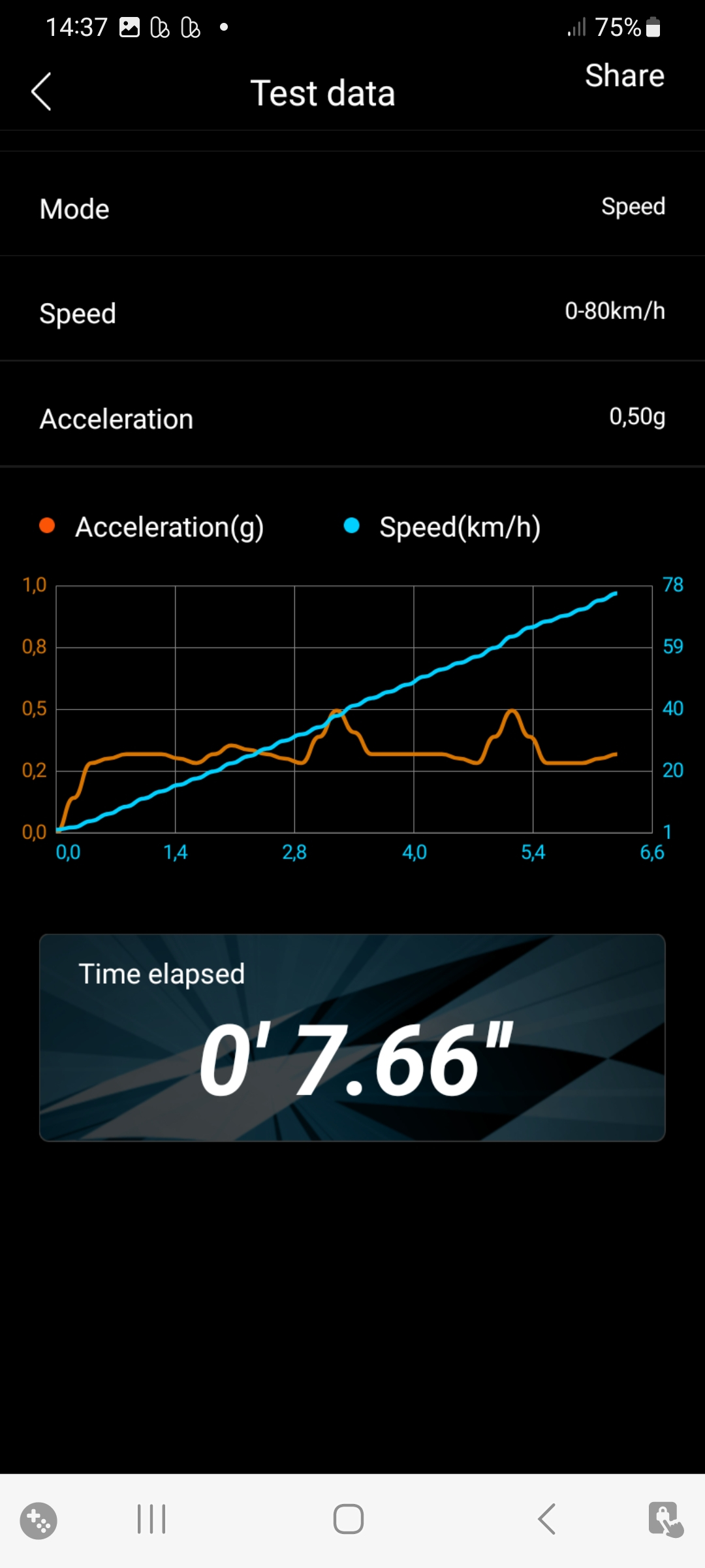

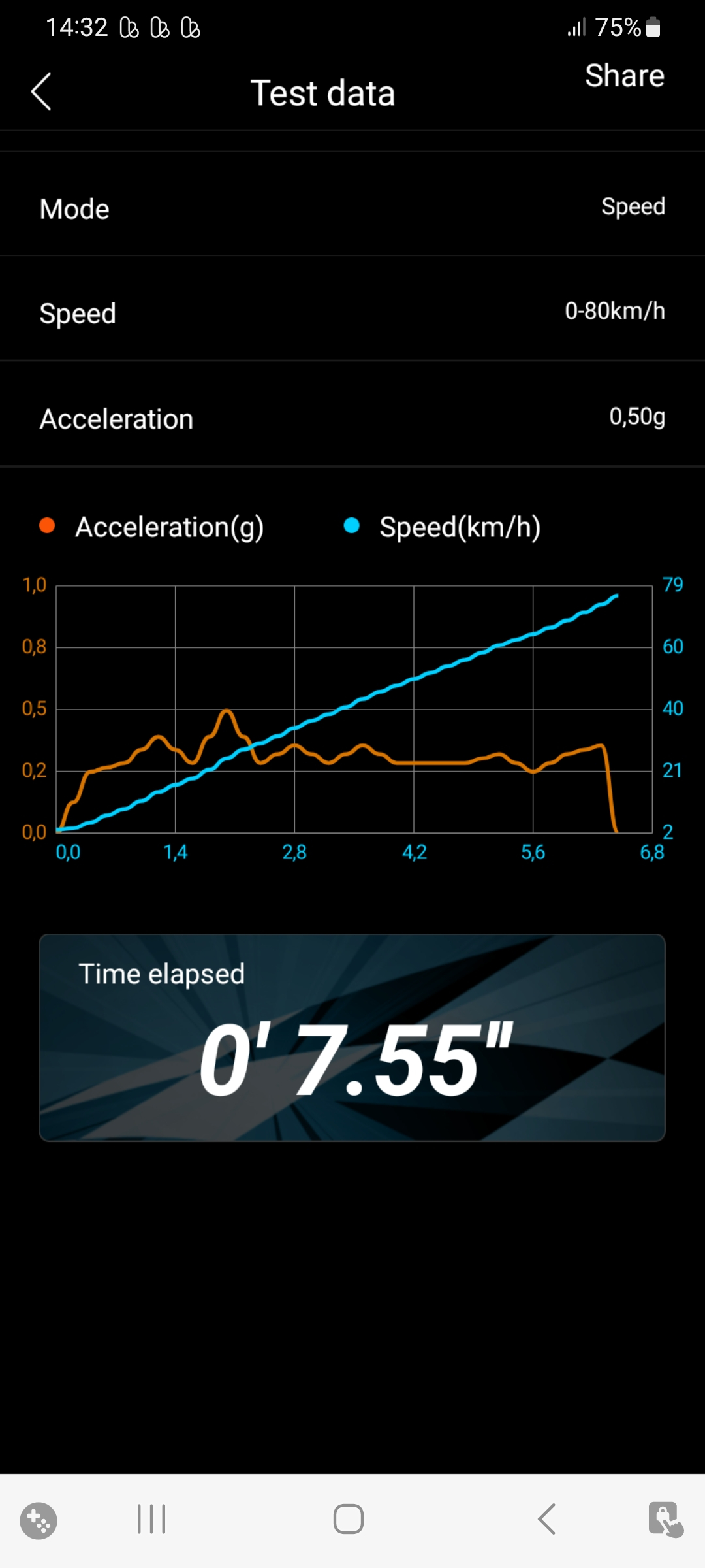

Heute bei schönem Wetter mal noch ein paar Sprintversuche gemacht.
7,55s bei leicht angewärmtem Motor 7,66s bei 100Grad und mehr, alles bei 300A Batteriestrom und 640A Phasenstrom , alles noch mit dem QS60V5000W Motor.
0,2 Sekunden schneller als im Mai, aber auch nur weil ich obenrum nun erst bei über 90km/h den Phasestrom drossle.
Der Tacho eilt beim Beschleunigen dem GPS bis weit über 80km/h deutlich hinterher.
Beim Start werden immer noch einige Zehntel verschenkt. Eventuell ist hier noch was mit Änderungen an den Regelparametern zu holen, aber da steht hinter jedem Parameter " can burn control"
Die Messung bis hundert habe ich dann nicht mehr geschafft, da nach ettlichen Versuchen , immer mit ähnlicher Zeit , die Wicklung dann 140Grad überschritten hat und der Controller zu drosseln begann.
Der Controller zog bei den Fahrten ab etwa 30km/h an die 300A aus dem Akku. Ich muss mal noch das Handy GPS mitlaufen lassen und bis zum Schluss weiter Beschleunigen.
