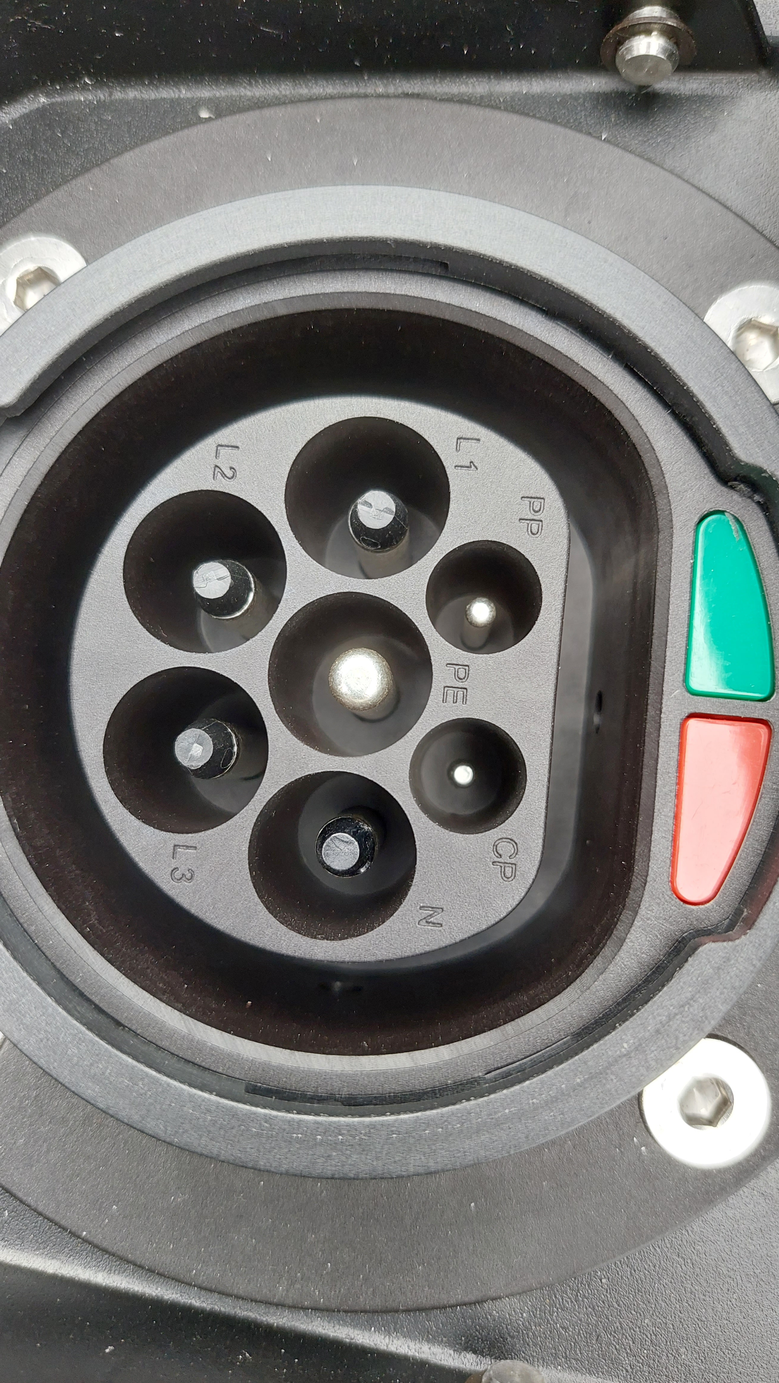

Hmm hier mal das Foto von meinem Lade Anschluss am Motorrad:
Ich wüsste jetzt mal nicht welcher Pin der richtige ist :lol:

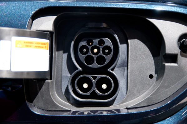

Da ist eine vollbeschaltete Dose verbaut? Normalerweise wird doch immer überall gespart. Das Bike kann ja wohl sicher nicht 3-phasig laden oder?
Bei einphasigen Ladegeräten im Fahrzeug sind bei den Dosen die Pins L2 und L3 nicht vorhanden.
Wie hier beim einphasig ladenden alten Hyundai Kona Elektro:
Zur Frage:
L1 ist die erste Phase (bei Schukokabeln die braune Ader). PE ist der Schutzleiter (grün-gelb) und N ist Neutralleiter (blau).
Aber sicherlich erwartet das Bike auf PP und CP 5V-Steuersignale, wie sie von einer Wallbox/Ladeziegel kommen?!

Der Typ2 vom Motorrad hat zwar die 3 Phase (theoretisch) aber wahrscheinlich ist davon nur die erste Phase L1 angeschlossen. So ist es bei der 10kw Odin mit Typ2. L1 befindet sich in der zweiten Reihe zusammen mit PE und N. Also in der zweiten Reihe die 3 Adern anschließen Braun (ggf. Schwarz oder auch Grau) an L1, Blau an N und GrünGelb an PE. Ich habe hier Gummileitung 3x1,5 mm2 verwendet.
Mein gekauftes Typ2 Gegestück ist für max. 2,5 mm2 ausgelegt, habe ich bei einem deutschen Händler bestellt, war schnell da, dafür aber auch doppelt so teuer wie z. B. über Ali..., oft sind die Stecker auch für 4mm2 oder 6mm2 ausgelegt und eigentlich zu groß. Der mitgelieferte Widerstand wurde für die Odin, für diesen Zweck, auch nicht benötigt.

Bei der Typ2 Odin sieht es aus wie auf dem Bild von MLD Humi, alle Pins sind in der Dose vorhanden, aber wahrscheinlich nicht angeschlossen.
Selbst das 1Phasige Typ2 Gegenstück was ich mir bestellt habe hat alle Pins und es könnten alle bei Bedarf verwendet werden, hier war der Unterschied zum 3 phasigen nur die engere Überwurfmutter/Gummitülle.
