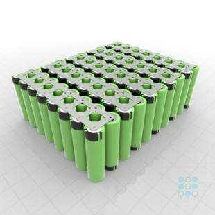

Dieses Bild zeigt einen 10s8p-Block. Im SUNRA-Akku ist also etwa das doppelte an Zellen verbaut.
