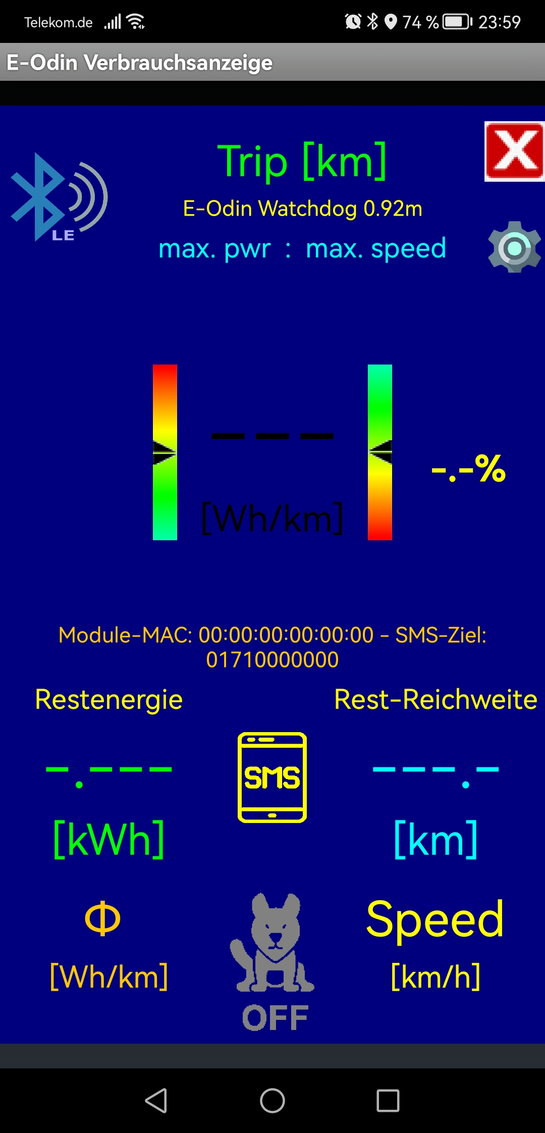

Nein, ist aber auch nicht nötig. Es gibt in der Version ein Einstellungsmenü, welches man durch das Antippen des Zahnrades aufruft, darüber kannst Du neben anderen Dingen auch die MAC anpassen:
Screenshot_20230811_235924_appinventor.ai_jeff_jordan_1962.E_Odin_Wdog_92_Backup_WBMS.jpg
Screenshot_20230811_235935_appinventor.ai_jeff_jordan_1962.E_Odin_Wdog_92_Backup_WBMS.jpg
Die *.aia werde ich nicht veröffentlichen. Da steckt mittlerweile zu viel an eigener Entwicklungsarbeit drin.
Die Log-Dateien finden sich übrigens auf dem Smartphone im: \Android\data\appinventor.ai_jeff_jordan.....\files Ordner.
Je Session einmal eine *.cvs Datei mit Uhrzeit, Strom, Spannung und dann eine *.gpx Datei, welche die GPS-Daten aufzeichnet (-> prima bspw. um mit Relive Touren zu dokumentieren).
Damit die Log-Dateien sauber abgeschlossen werden, sollte die App auch über das [x] Symbol geschlossen werden.
Macht man das nicht, fehlen bspw. bei der *.gpx Datei diverse close-Tags.... die man aber notfalls per Texteditor nachtragen kann.
