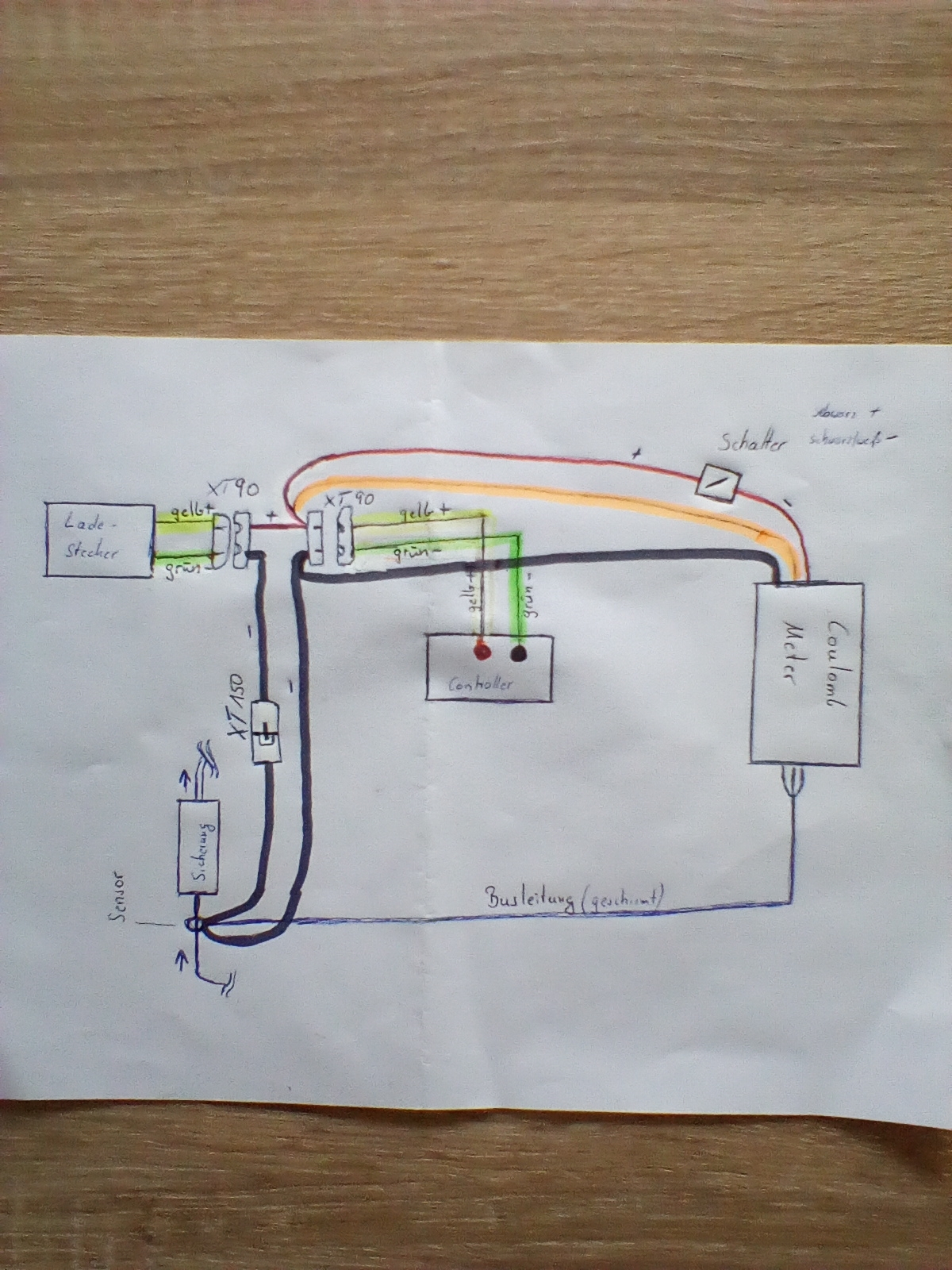

Ich hatte den Anschluss so geplant und für mich skizziert.
Falsch?
Welcher Schalter kann empfohlen werden? Hätte den zur Hand.

Ja klar, so geht's auch. Bzgl. der Anschaltemöglichkeiten gibt es viele
Kleine Korrektur für Deine Skizze: da wo "Controller" steht, muss "Akku-Ladeanschluss" stehen. Das Kabel mit den XT90 Connectoren verbindet Akku und Ladebuchse (und da schleifen wir uns hier mit unserem Zwischenstück ein).
Der von Dir verlinkte Schalter tut's natürlich bestens...
Ich verwende beim Motorrad gerne sowas (weil gegen Spritzwasser geschützt).

Wollte damit für mich verdeutlichten wo die Kabel die ich trenne schließlich enden und das ist für mich in dem Fall am Controller.....mache/"bastel" immer wenn ich ein wenig Zeit habejeff-jordan hat geschrieben: ↑Sa 18. Jun 2022, 17:25Ja klar, so geht's auch. Bzgl. der Anschaltemöglichkeiten gibt es viele.
