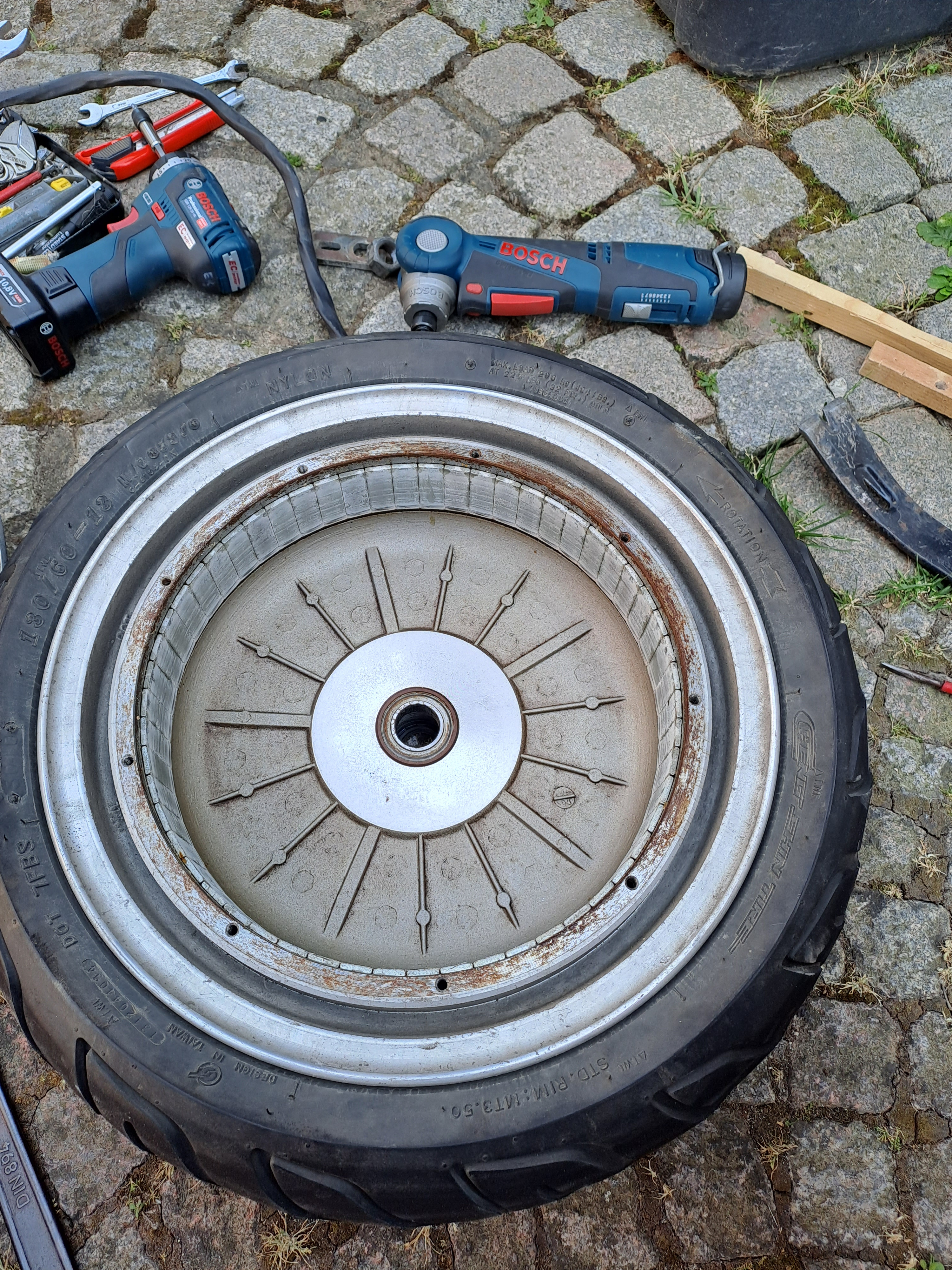

Weil mir heute gerade danach war, habe ich den "8kw" Extremo Motor aufgemacht, es ist auch ein 260er
Aber mit Magnetbreite 45mm 56Stück, Achsdurchmesser 25mm, Zuleitung 2x6mm², an einem Hall Sensor fehlte schon ein Bein und irgendwie ist da deutlich weniger Kupfer drin als im QS60V5000W mit den 40er Magneten mit auch 56Stück
Die Nuten sind nur 15mm tief und im QS sind die 22mm tief, die breite ist mit 7mm gleich. Die Anzahl der Nuten ist auch gleich.

Und hier noch beide Motoren
- Beiträge: 19407
Re: Projekt 2020 Aufbau Masini Extremo
Das ist ja ein gigantischer Kupfer-Unterschied

Ich werde wohl erst den Versuch starten dem nominal schwächeren QS-Motor neue Phasenleitubgen zu verpassen. Das sollte doch machbar sein
Mir kam da zum schmelzen noch eine doofe Idee.
Habe ich da mit den fast 500A Sinus direkt mit Kabelbindern an der Schwinge entlang etwa eine "Induktionsheizung" geschaffen. Den nur da wo es direkt an der Schwinge angelegen ist, gab es diese Verschmelzung.
Ich kann mich noch an eine Luftspule mit 6 Windungen auf einer Holzpalette liegend, vor etwa 20Jahren, erinnern. Bei dieser sind beim einschalten der 15khz 250A immer lustige Raucheichen von den eingeschlagenen Nägeln aufgestiegen.
Wenn meine Rechnung stimmt dürften die Phasen bis zu 400Hz erreicht haben.
1000U/min / 60Sekunden/Min x 24 Pole= 400Hz
Reicht das schon aus um das dünne Blech der Schwinge zu erwärmen?

Der untere ist aus ner Waschmaschine?
Irgendwie glaube ich die 8 KW nicht, weder nominal noch peak.
Ich habe heute einen NIU Bosch Motor mitgebracht. Hallsensor platt.
Der soll laut Aufschrift auch 6qmm Phasenkabel haben.
Will den am Wochenende aufmachen. Mal schauen wieviel Kupfer da im Vergleich verbaut ist.
Aber freu dich doch: du kannst easy aufrüsten.

Lieber error, nix Waschmaschine, das ist der 5kw Dauer / 8kW Spitze (MECHANISCH, nicht elektrisch!) erider Motor
Die rote Kurve...

Bin den 8kW Extremo Motor auch mit dem Sabvoton SVMC72150 gefahren. Der hatte durch die niedrigere KV/Zahl mehr Drehmoment und lief auch mit aktivierter Feldschwächung nicht wärmer bei den gleichen 12-14kW die der Controller je nach Akku-Spannung gezogen hat.
Kann es sein das die andere Verschaltung der Wicklung weniger Wärme produziert?
Immerhin fehlt die Lage Kupfer welche auf beiden Seiten des Motors komplett aussen an der notwendigen Wicklung im Kreis herum geht.
Die wird ja nicht nur alls Ballast da verbaut worden sein, die führt ja auch den Phasenstrom und trägt somit zur Erwärmung bei.

Ist der obere Motor eigentlich auch sternverschaltet?
Beim unteren kann ich die vier Lötpunkte erkennen, oben sieht das anders aus. Kann aber auch am Foto liegen.
War ein Scherz, weil er im Verhältnis so "skinny" aussieht.
