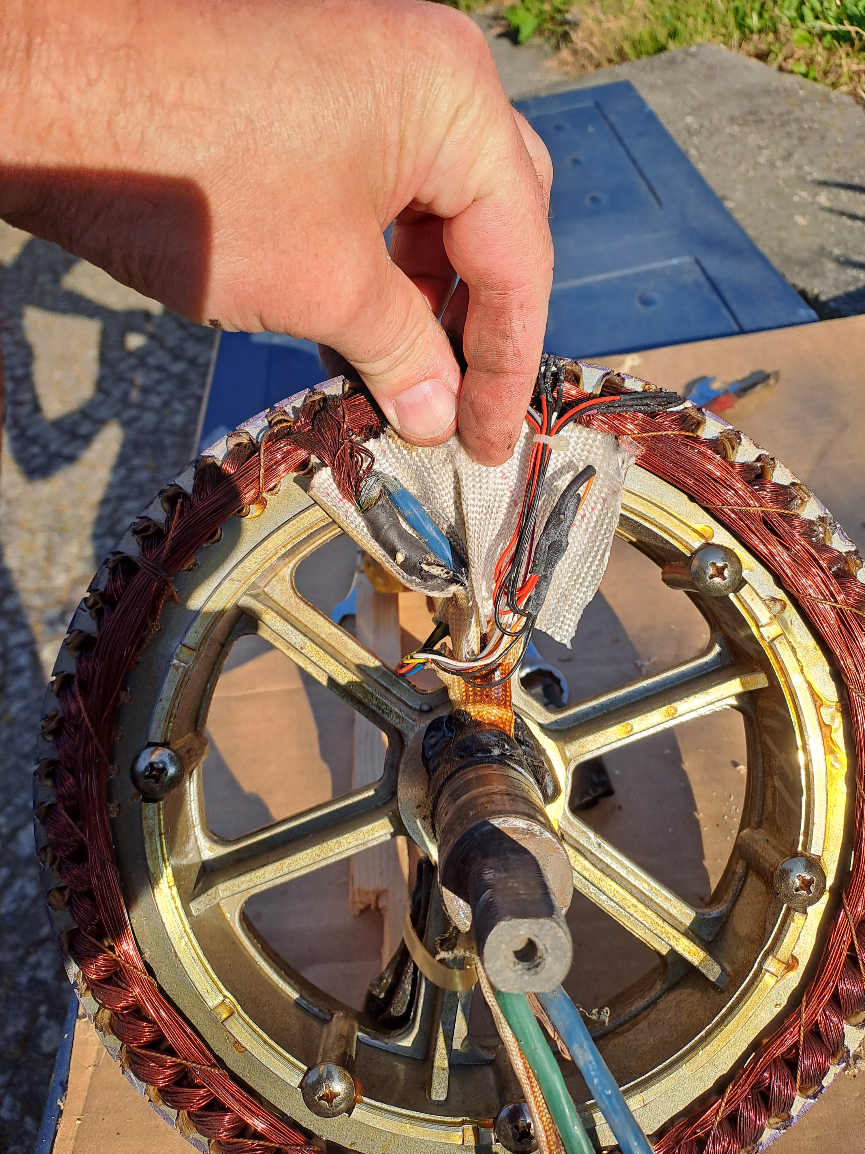

Motor usw zerlegt und sieht noch gut aus.
Die Achse ist wohl keine thermische "Engstelle" dort ließen sich sie Leitungen einzeln raus ziehen, da war nichts verschmolzen.
Direkt am Eingang der Achse hat sich aber die Isolierung
des gelben Phasenanschlusses zurückgezogen und die Drähte auf 3cm freigelegt.
Wenn ich die neue Drähte rein bekomme scheint der Motor reparabel zu sein. Nur wo baue ich jetzt den Thermosensor ein?
