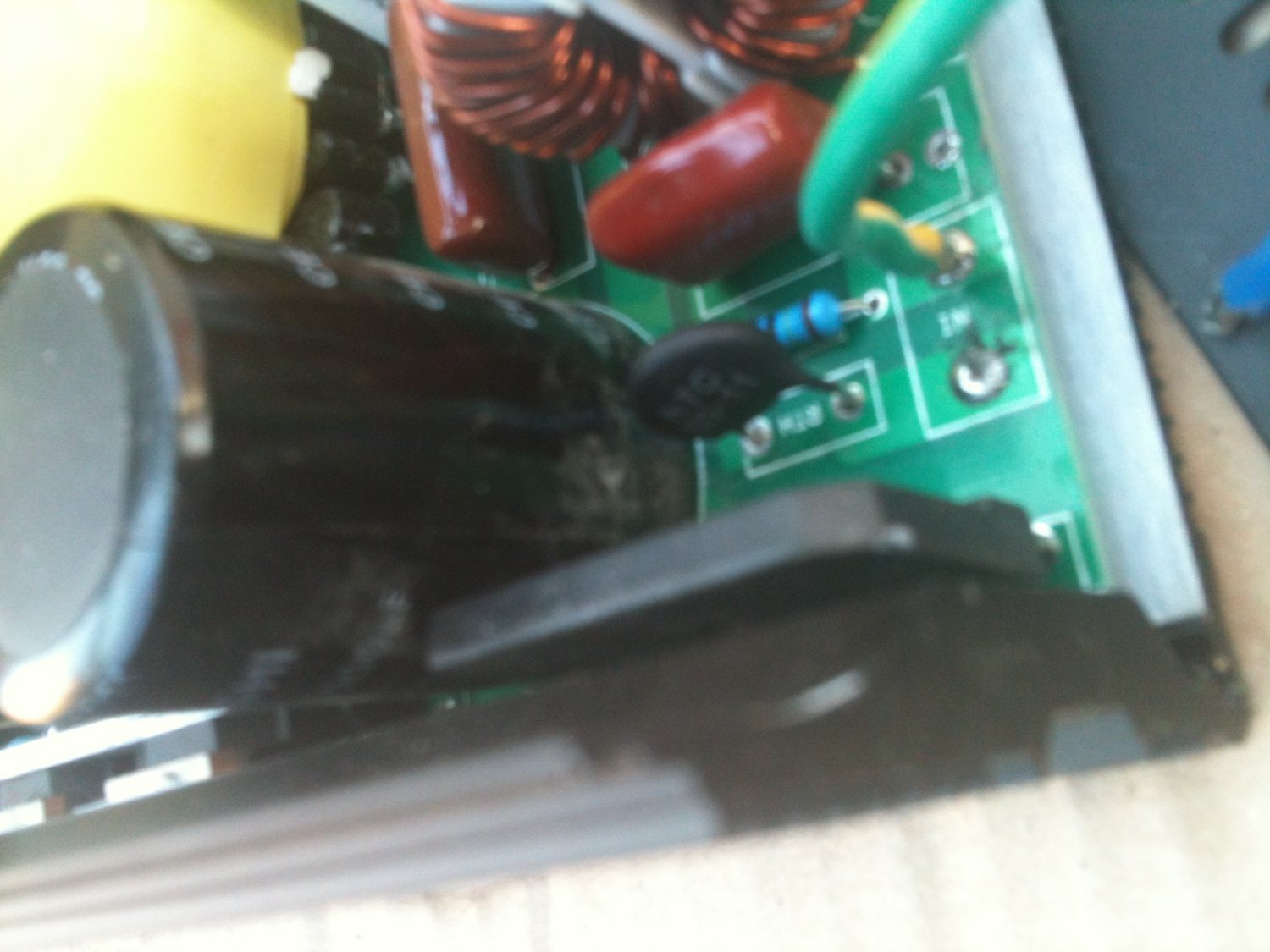

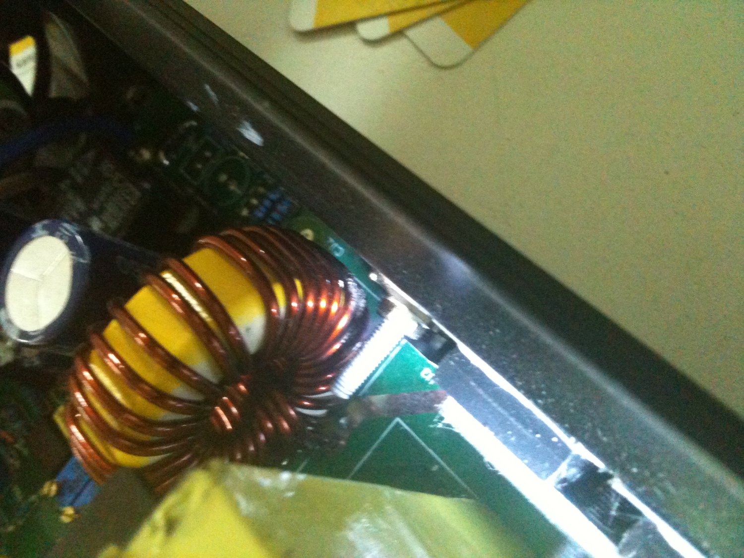

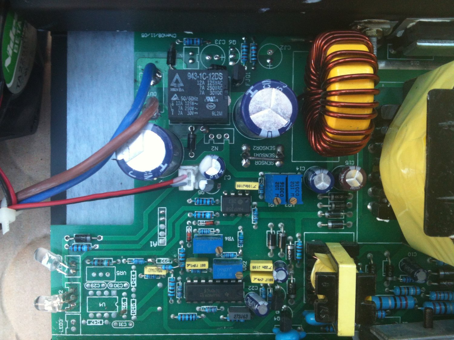

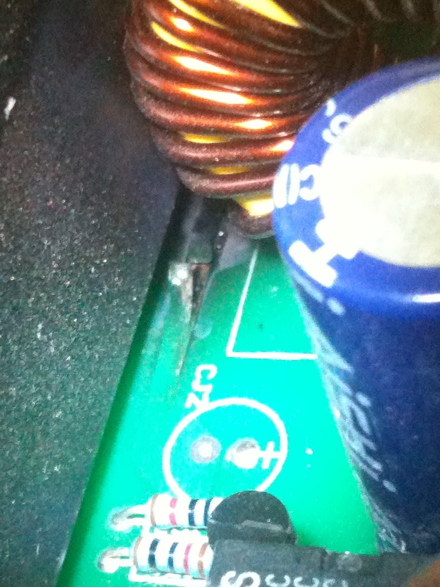

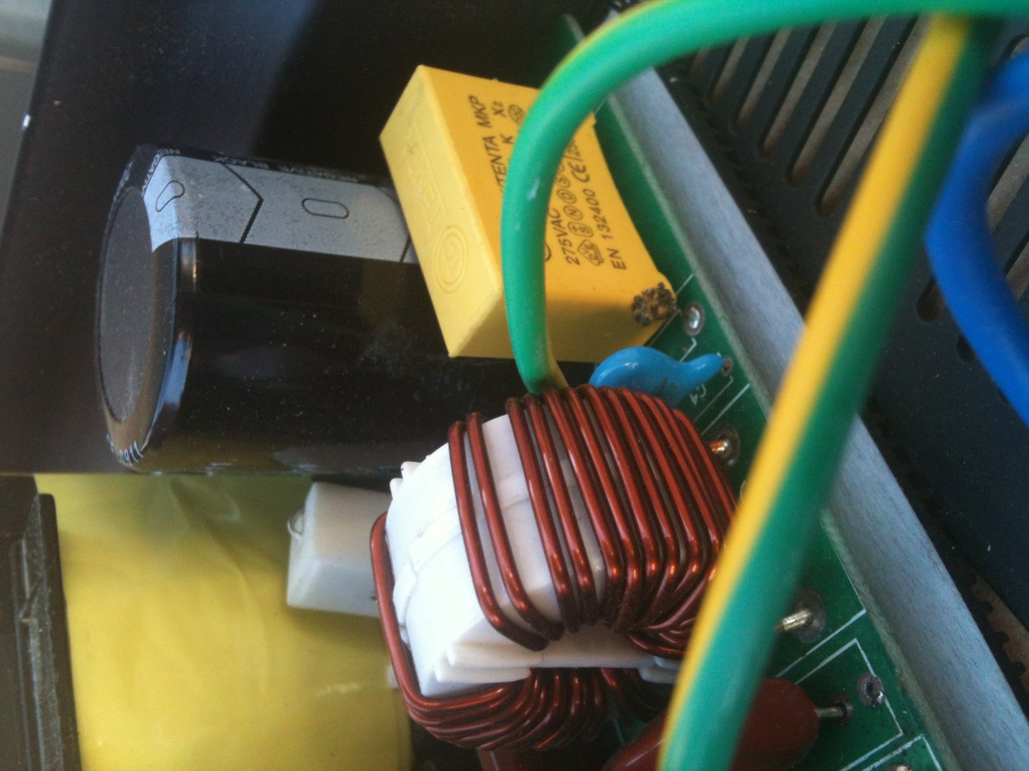

Mist, die Kabel sind durch die abendlichen Temperaturen noch etwas unhandlich.
Jedenfalls ist mir der Original-Lader vom Trittbrett in Richtung Teer gefallen.
Er funzt noch aber er erkennt keinen Akku.
LED rot und grün leuchten, es kommt aber keine Spannung mehr in Richtung Akkus.
Kann bitte jemand auf den Bildern etwas erkennen?

Auf den ersten Blick sehe ich nichts. Entweder Kabelabriß im Stecker (weil die LEDs funktionieren ja noch) odef eine der schwereren Spulen hat sich bewegt und ihre Lötpunkte / Leiterbahnen zerstört.
Mit Ohmmeter und ohne Strom Anschlußkabel von Stecker bis Platine messen, ist da alles ok, Rückseite von Platine prüfen.

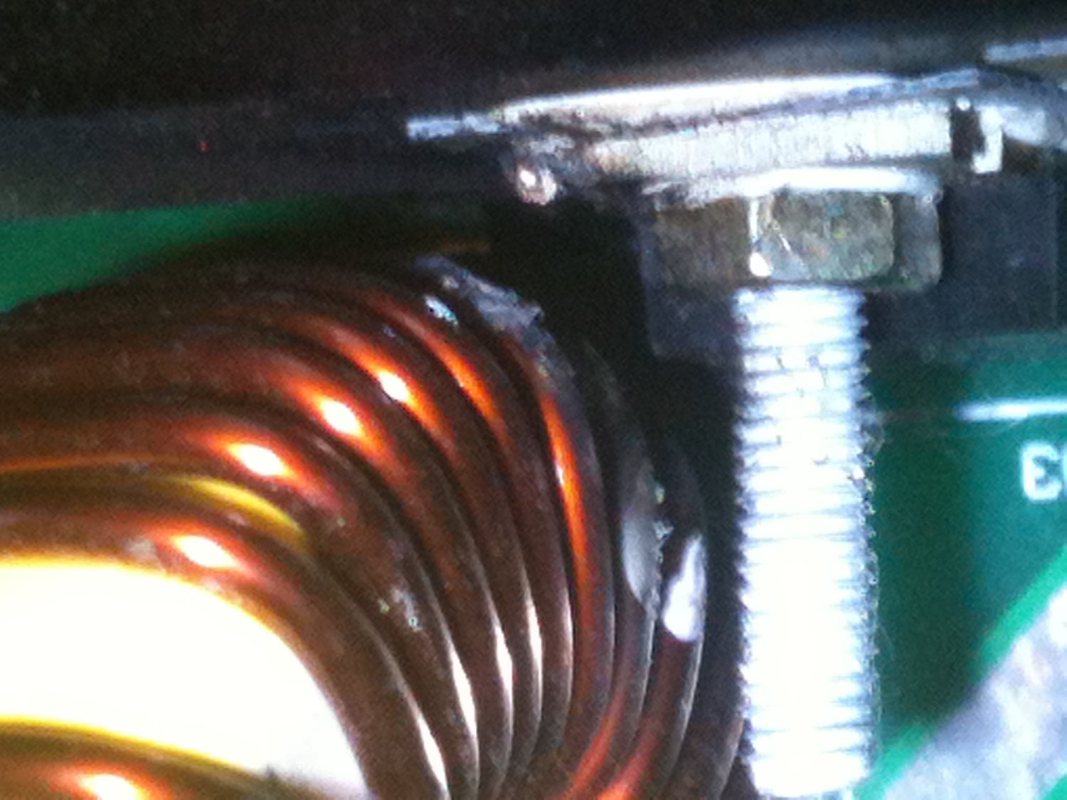

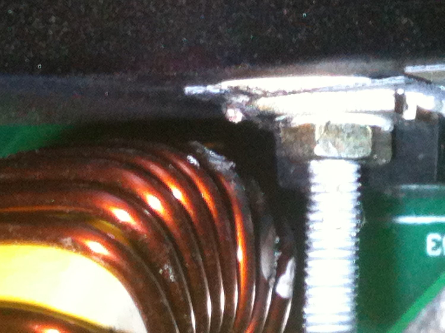

Bilder sagen mal wieder mehr als das Original. Beim Aufprall muss die Spule den
Gehäuserahmen berührt haben. Lichte Schmauchspuren sind erkennbar.
Ist diese Spule tauschbar oder könnte dann noch etwas dazu beschädigt sein? Da hätte etwas Heiskleber bestimmt den Aufprallschaden verhindert. Muss auch gerade da die blöde Befestigung sein.

Wenn es nur diese eine Stelle ist - das kann man flicken. Entweder Drahtbrücke, um den Bruch zu übergehen, oder die Leiterbahnen vorsichtig an beiden Seiten des Bruches bis auf die Kupferschicht freilegen (Lack abschaben / vorsichtig schleifen) und Lötzinn drüber, fertig.
Ich denke mal, die Spule ist gegen das Gehäuse gerutscht, es gab einen Masseschluß (sollte eigentlich nicht sein, im Idealfall ist das Metallgehäuse potentialfrei!), und dann gab das schwächste Glied = die Leitbahn nach, hoffentlich vor allen anderen Bauteilen. Die sieht von unten etwas angeglüht aus ...
Im Zweifelsfall mach ein schönes Päckchen, dann probiere ich es, und da ich ja noch diverse andere Teile von Dir hier liegen habe, mache ich dann mal ein großes Paket retour oder verbringe mal ein schönes Wochenende in Coburg.
