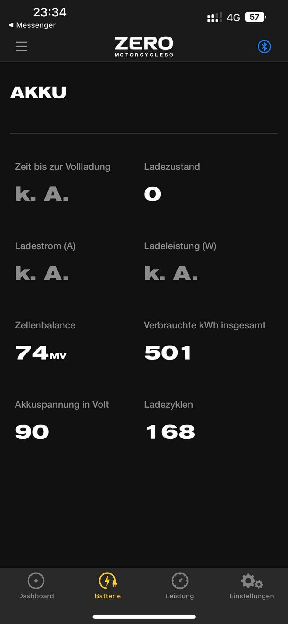

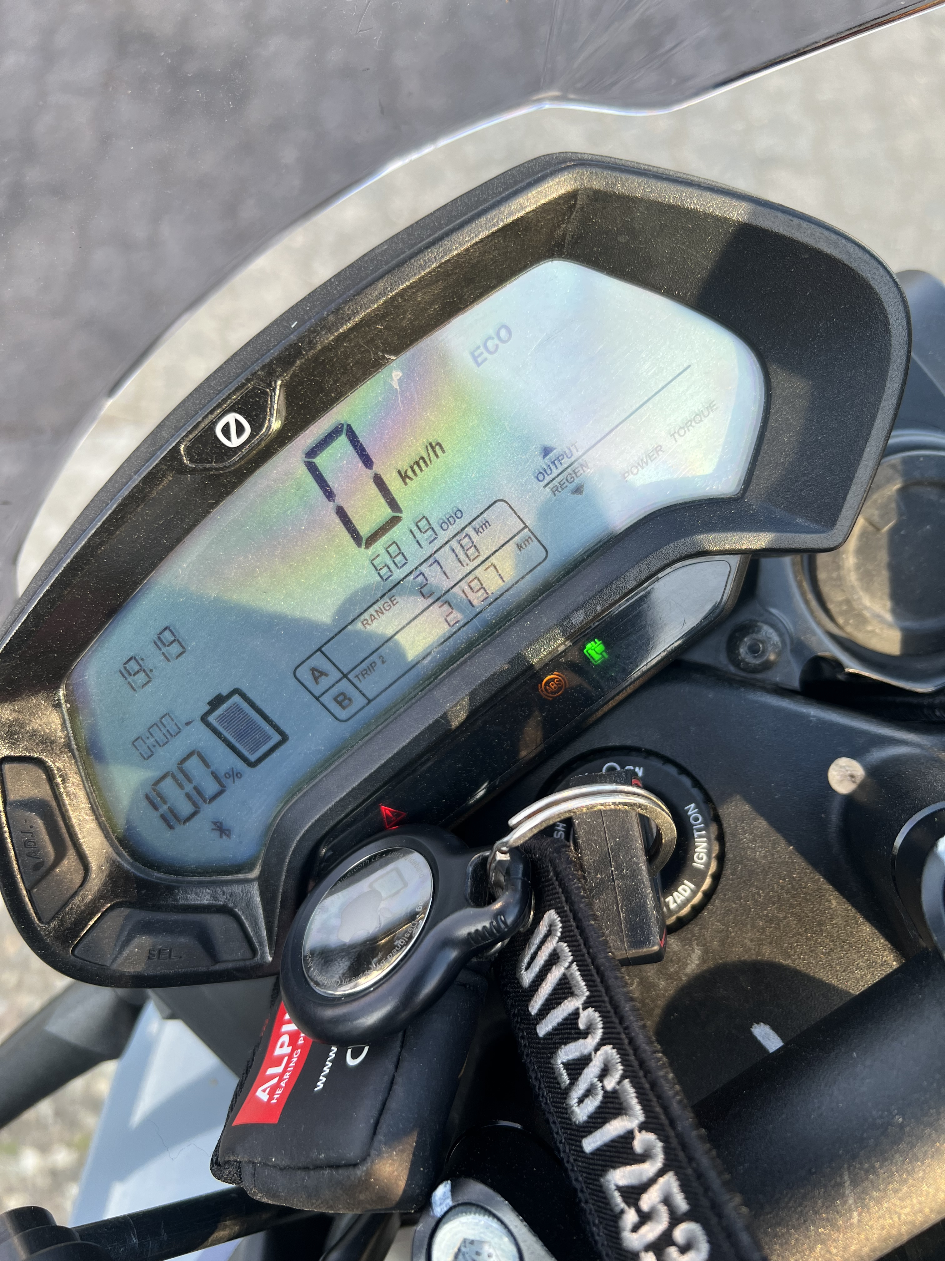

So hab jetzt mal komplett auf 0 gefahren bis zum ausgehen voll geladen jetzt hab ich ne geile Reichweitenprognose 😁😁

Zellbalancing kann ich noch nicht sagen aber hoffe das es nun besser wird.
Meine Vermutung war das eine Zelle sich immer weiter unter den anderen bewegt hat. Ohne dieses komplett auf Null bis zum aus hätte man das Problem wahrscheinlich nicht in den Griff bekommen. Im unteren Bereich also ab 10% war die Zellspannung teilweise bei 11mv.
Ganz leer gefahren ein Unterschied von knapp 74mv.
Jetzt liegt Sie bei 100% auf knapp 1-2mv. Davor auch schon 2-3mv aber das ging dann ziemlich schnell hoch. 5-6mv schon ab 80%.

Klar machen manche Dinge Sinn wie nicht längere Zeit bei 0% oder bei 100% stehen lassen. Aber das sagt einem auch schon der gesunde Menschenverstand.
Bisher siehts aber gut aus. 274km Reichweitenprognose und bin eben knapp 7km gefahren und 1% habe ich dabei verbraucht.
Bei meiner auf 0% Fahrt bin ich mit den letzten 4% knapp 10km gefahren und ab 0% dann noch ganze 23km bis gar nichts mehr ging.
Rechnerisch gingen wohl 11.7kwh in die Batterie. Knapp 7000km Laufleistung. Also 0.9kwh Verlust seitdem. Wenn ich es innerhalb der 5 Jahre schaffe den Akku auf 10kwh knapp zu rocken kriege ich noch ne neue Batterie kurz vor Ende 😂😂
Wenn ich also so weiter rechne müsste ich dafür nur knapp 14000km Noch fahren. Sollte ich schaffen in 2 Jahren. Garantie hab ich bis 2026.
