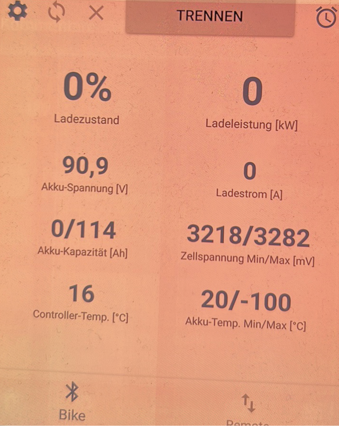

So hab jetzt mal komplett auf 0 gefahren bis zum ausgehen voll geladen jetzt hab ich ne geile Reichweitenprognose 😁😁

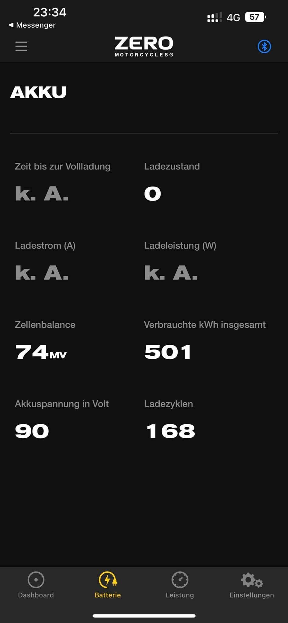

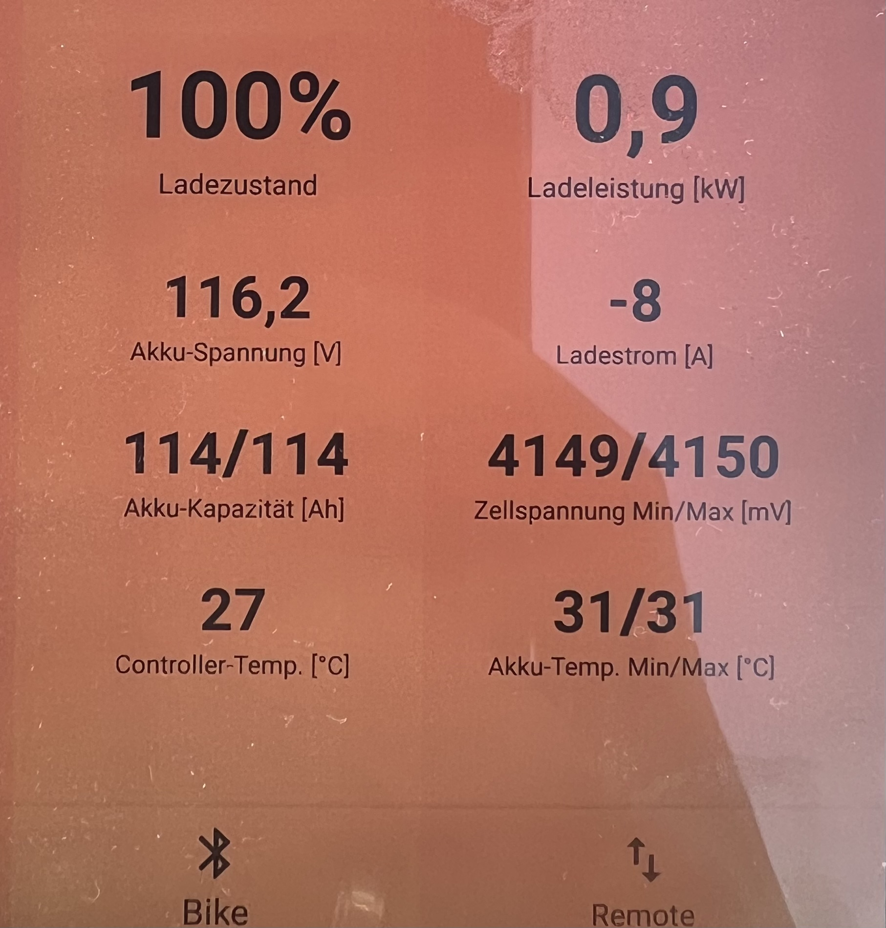

Zellbalancing kann ich noch nicht sagen aber hoffe das es nun besser wird.
Meine Vermutung war das eine Zelle sich immer weiter unter den anderen bewegt hat. Ohne dieses komplett auf Null bis zum aus hätte man das Problem wahrscheinlich nicht in den Griff bekommen. Im unteren Bereich also ab 10% war die Zellspannung teilweise bei 11mv.
Ganz leer gefahren ein Unterschied von knapp 74mv.
Jetzt liegt Sie bei 100% auf knapp 1-2mv. Davor auch schon 2-3mv aber das ging dann ziemlich schnell hoch. 5-6mv schon ab 80%.

Frage an die Experten und andere unter euch. Ich habe bei Paddy Lectric gehört es empfehle sich mindestens jeden Monat 1x die Zero 24h zu laden für die Optimale Zellbalance.
In der Anleitung habe ich gefunden das es gemacht werden soll nach >30Tag Langezeit Lagerung.
Ich habe nach der heutigen 100% Ladung mal die Zellbalance angeschaut 1-2 MV, optimal so oder?
Gruss
Beiträge: 19383
Re: externer Ottenlader und Zellbalancing
1-2mV Zellbalance ist schon jenseits von Optimal :lol: Unter 10mV hört eigentlich das Zero BMS auf mit Balancieren, vielleicht geht es noch ein wenig weiter...
