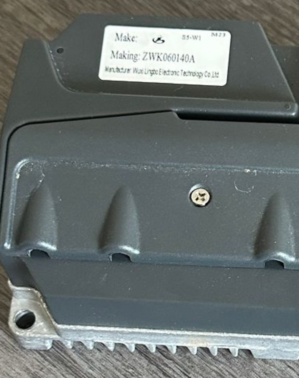

Habe heute auch mein Holländer eingebaut. Erst lief alles gut. Bis ich mal die Bremse gezogen habe. Dann fällt alles aus. Nix geht mehr. Nach kurzer Zeit geht er dann wieder an.
Den original Controller wieder eingebaut und alles funktioniert wieder. Den Holländer wieder rein und der Fehler ist wieder da. Dabei ist es auch egal welche Bremse ich ziehe. Es fällt immer alles aus. Kennt einer das Problem?
Bräuchte Hilfe
Grüße an Alle
Harry
Habe den Controller ausgetauscht bekommen. Voller Vorfreude den neuen heute eingebaut. Zack, gleiches Problem wie vorher. Nun habe ich den Verdacht das sie mir einen falschen Controller geschickt haben. Und zwar steht ganz klein was von S8 auf den Controller , beim Original aber S5! Kann man jemand nachschauen was auf den Holländer draufsteht?
Bei mir steht das auf dem Original:
und das auf dem Holländer:

Damit könntest du recht haben. Bei mir steht auch S5 drauf!

Ist das der Holländer Controller?

Ja 👍
