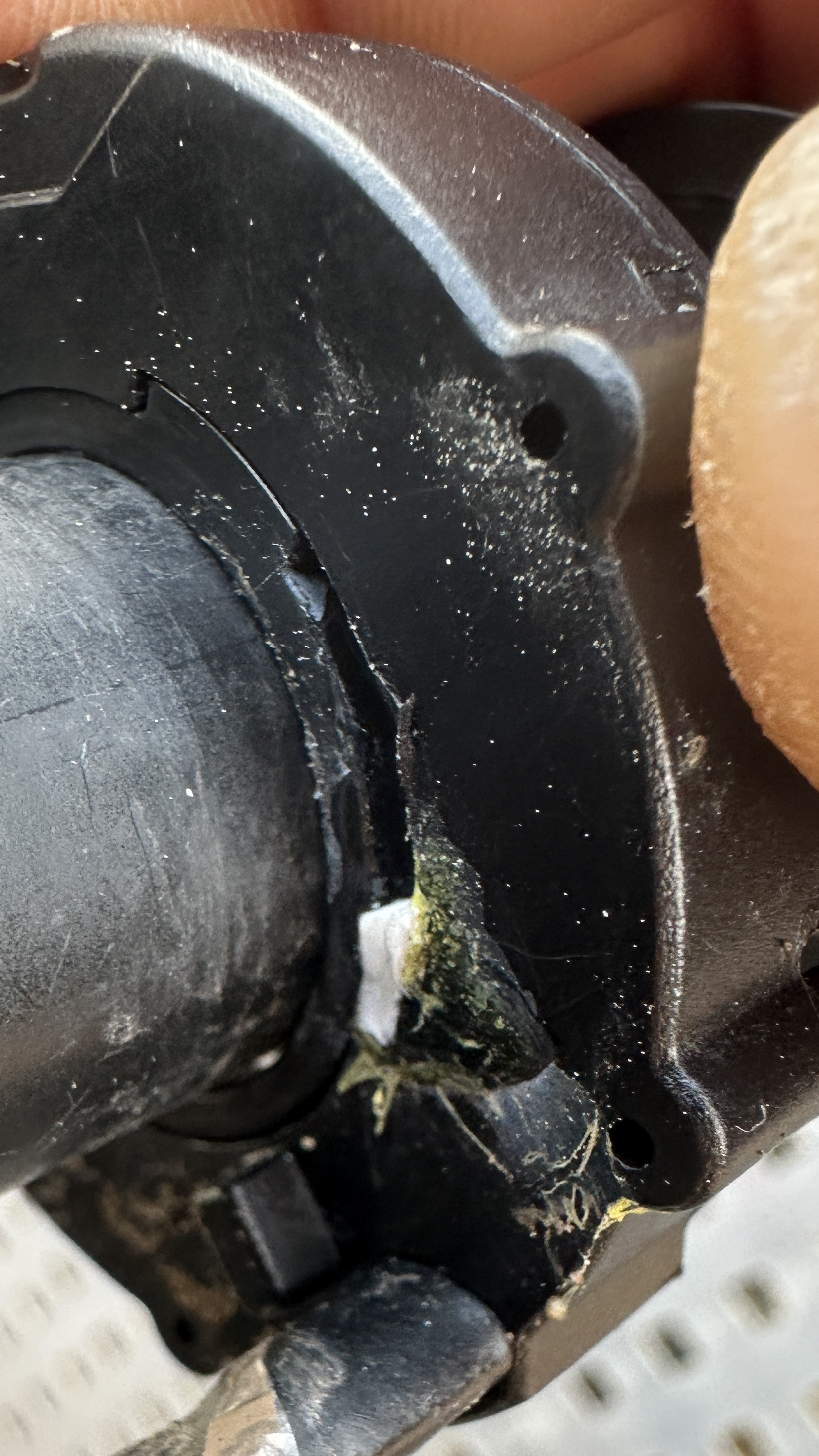

Hab allerdings jetzt den Gasgriff etwas bearbeitet. Er läuft laut Tacho somit nur noch 55kmh, da mir die 58-59 km/h etwas zu riskant waren.
Hab einfach ein Stück Kunstoff eingeklebt, damit ich den Gasgriff nicht mehr bis zum Anschlag drehen kann.
Ist eine gute Idee, werde ich auch machen. Hab' meinen Ersatzgasgriff (ja, habe einen vor längerer Zeit gekauft eben wegen dem "Fräsen") einmal aufgeschraubt.
So als Tipp: Als Begrenzungsplastik eignet sich hervorragend die Oberkante eines Joghurtbechers. Da schneidet man ein kleines Stück zusammen mit noch einem Stück des Weichplastiks mit der Schere heraus, und klemmt es hinein. Kann man noch einkleben, würde aber auch so halten. Vorteil der Joghurtbecherkante: Die ist schon grob so gebogen wie der Gasgriff, und hält wie gesagt eigentlich auch ohne Kleber.

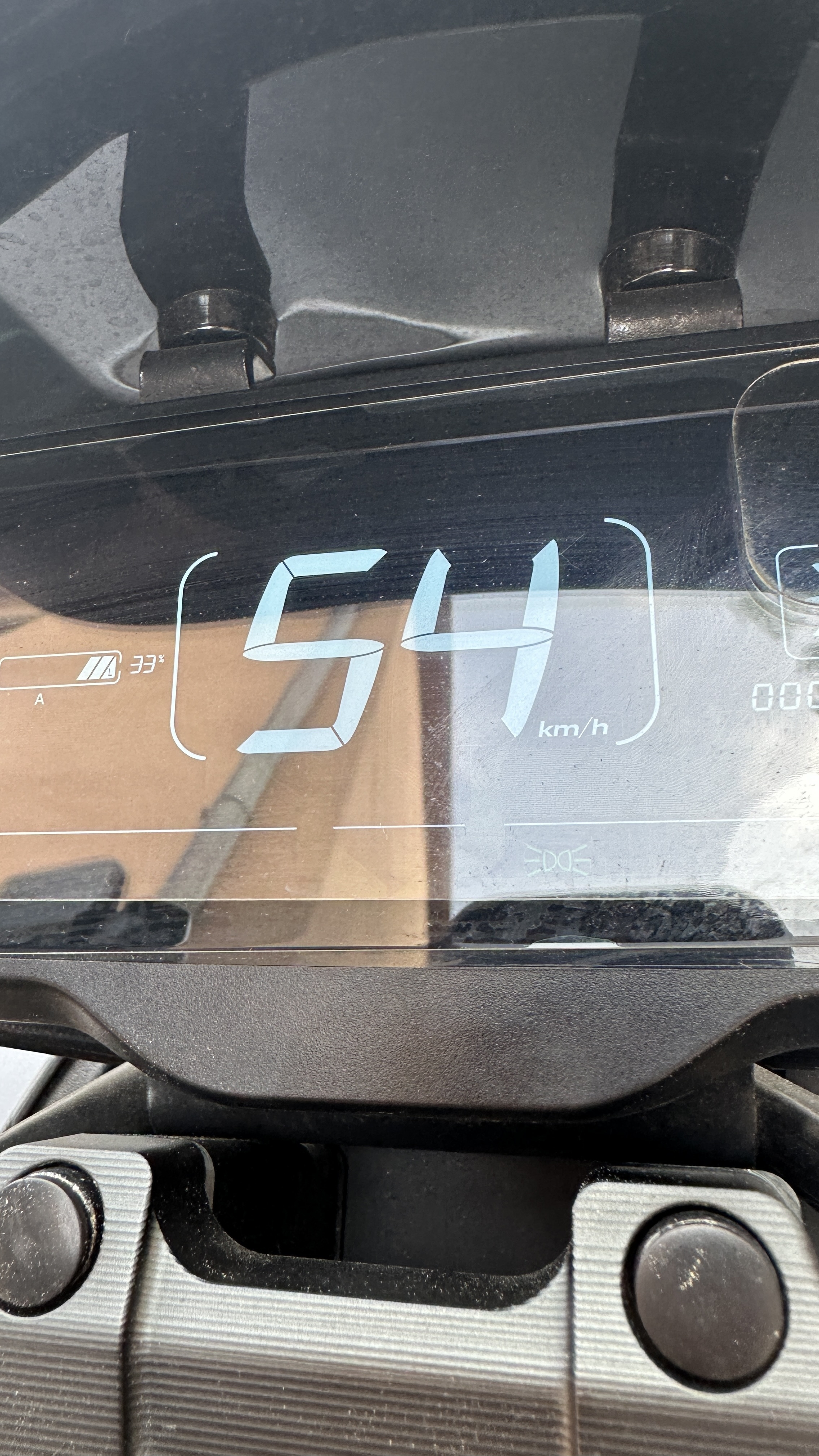

Bin so glücklich mit den Holländer Controller, und dazu noch meinen bearbeiteten Gasgriff. Hat Power und fährt jetzt laut Tacho 54kmh. Bin jetzt sozusagen legal, illegal unterwegs. :)
Hab den Gasgriff allerdings nochmal bearbeiten müssen, da das eingeklebte Kunststoff Teil etwas zu weich war! Getauscht und jetzt ist es perfekt!
Soeben gemessen. Laut GPS läuft er 49kmh. Beim beschleunigen geht er kurz mal auf 50/51 km/h, fällt aber nach kurzer Zeit wieder auf die 49kmh.
Jetzt ist er für mich perfekt!!
