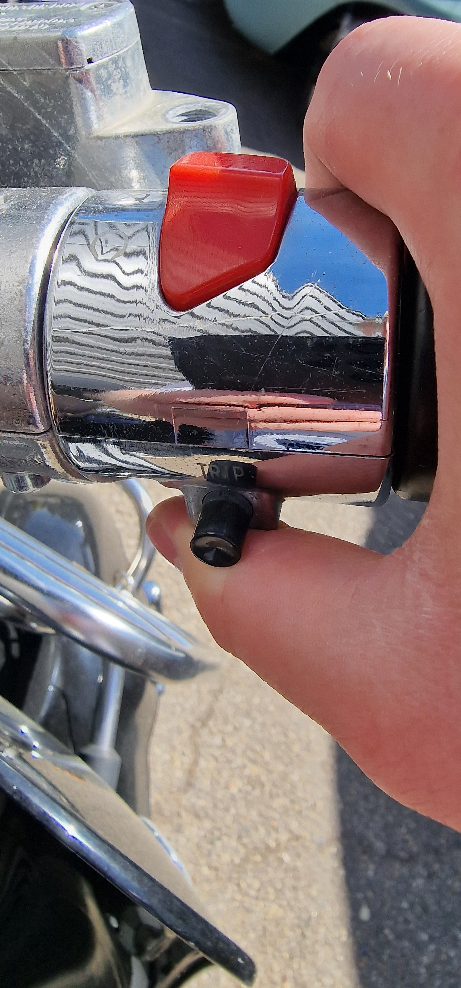

Re: Trip reset
Hier ein Bild, ist das bei dir nicht so? Bei diesem Classico steht dort Trip, darüber kann man den Tageszähler zurück setzen.
Wenn ich mich recht erinnere gab es auch mal Classicos mit zwei Schaltern für die Hupe, ob man da dann anders den Tageszähler zurück stellen kann weiß ich leider nicht.

Re: Trip reset
Bei meinem Classico (CoC im November 2022 ausgestellt) ist der linke schwarze Knopf ist die Hupe.Danke für die Antwort, aber das ist bei mir die Hupe?! Oder habe ich da was übersehen?
Um den Trip-Kilometerstand zurückzusetzen muss der rechte schwarze Knopf lange gedrückt gehalten werden. Bei mir bleibt der Trip-Km-Stand übrigens auch nach Entnahme/Laden des Akkus erhalten.
Der Gesamt-Km-Stand wird beim Einschalten des Rollers für wenige Sekunden angezeigt.

Re: Trip reset
Hallo ihr Lieben,
es hat sich erledigt und der rechte Knopf funktioniert jetzt wie beschrieben. Danke für die Antworten.
