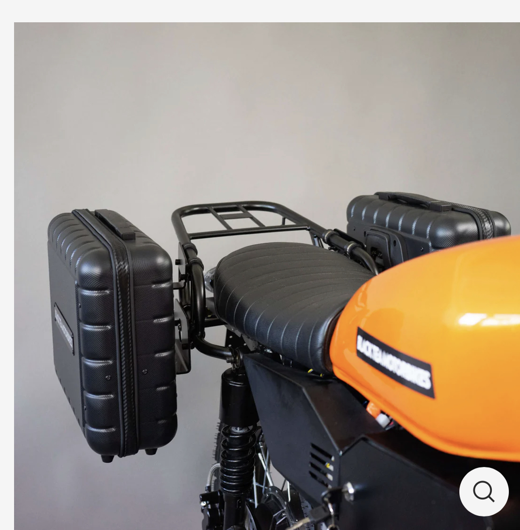

Der Frage schließe ich mich gerne an. Habe die Bonfire zwar nocht nicht, sie wird aber bald da sein und dann habe ich im Prinzip fast die gleichen Anforderungen ein eine Taschenbefestigung.greifswald hat geschrieben: ↑Do 23. Mär 2023, 18:54
Hat jemand eine Idee für eine unauffällige schnelle Gepäckbefestigung? Der Nachrüstgepäckträger ist mir viel zu wuchtig. Ich benötige eigentlich nur so etwas wie Fahrrad-lowrider, um bei Bedarf eine kleine 14L Vaude-Packtasche mit Ladegerät, Kabeln etc anzuklicken. Also im Grunde nur 2 Rohre (1*oben, 1*weiter unten) zur Fixierung der Taschenhalterungen. Die Taschen haben eine stabile Rückseite.
Bisher leider noch keine so richtig gute Idee und auch in der Facebookgruppe noch nichts schönes gefunden. Wenn du was passendes hast, poste es doch gerne hier

Re: BlackTea Electric Adventure Moped, jetzt Bonfire / Bonfire X
viper2k hat geschrieben: ↑Di 28. Mär 2023, 12:39greifswald hat geschrieben: ↑Do 23. Mär 2023, 18:54
Bisher leider noch keine so richtig gute Idee und auch in der Facebookgruppe noch nichts schönes gefunden. Wenn du was passendes hast, poste es doch gerne hier![]()
Ich bin auch noch am warten, habe für mich abet bereits eine Lösung gefunden.
Die BTM eigene nämlich, gefällt mir gut, kann man abnehmen hat Platz und abschliessbar.
Ich habe aber nur eine Seite bestellt das reicht mir für Regenhosen,Handschuhe oder mal ein kleiner Einkauf.

Die Koffer sind ein schöne Lösung. Ist nur leider nichts für mich, da ich gerne auf den ausladenden Gepäckträger verzichten würde.
