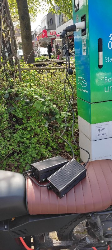

Kleine Bastelei für 25€ und Teilen aus der Kramkiste:

Sorry, stimmt.
Das ist der Versuchsaufbau eines Typ2-Steckers zu 2x Kaltgerätestecker (C13). Damit kann ich die beiden Ladegeräte (hoffentlich) an die gängigen PKW-Ladesäulen hängen, falls der Umweg doch einmal größer sein sollte und man sich keinen Schukodosenanschluss erbetteln möchte.
Den Stecker habe ich für 25€ in China bestellt. Aus Ungeduld habe ich vorhandene Teile verwendet, deshalb so ein fürchterliches gefrickelt. In der Nacht hatte ich natürlich erst am Ende bemerkt, dass ich die Gummitülle vor dem Verlöten hätte aufschieben sollen, damit die Schalter verschwinden ;-). Für die Schalter fehlt noch ein Gehäuse.
Schalter 1 signalisert der Ladesäule "vehicle detect", Schalter 2 "ready/charging".
Langfristig möchte ich den Stecker jedoch wesentlich kompakter gestalten und statt 2*C13 soll ein leistungsfähigeres kompaktes Ladegerät ran.

Mein Typ2_Ladeadapter funktioniert leider noch nicht. Ich bin noch auf der Fehlersuche. Zumindest wird er von den Ladesäulen als Ladestecker erkannt.

btw: Mein typ2-Ladeadapter funktioniert :)
Beim heutigen Ladetest ist mir aufgefallen, dass Viktor Batteriekasten leider nicht zu Ende gedacht hast für die X. Die Bohrung ist nur für ein Ladekabel. Man muss also den Kasten offen lassen und die Teure Fracht riskieren.
