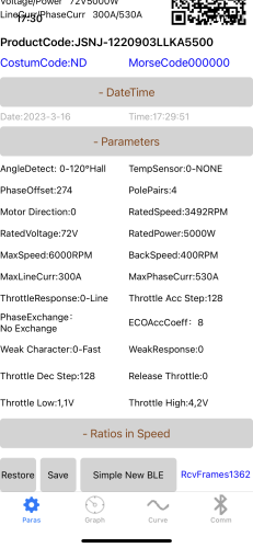

Wenn ich mich nicht verzählt habe, hat er 32 Magnete bei 36 Spulen.
edit: wahrscheinlich gehört der abgebildete Motor aber zum Sevcon Controller. Im Sevcon sind 16 Polpaare eingetragen, beim Votol dagegen 26.
Ich hätte ja einen anderen Vorschlag: Wart doch erst mal die Inspektion ab, vielleicht steht danach dein Busbar current "wie von Zauberhand" auf 170A?! Eventuell hat Silence/Seat die Modelle bis zum Zeitpunkt x mit einem höheren Wert eingestellt und danach irgendwann die Einstellung reduziert.Pfriemler hat geschrieben: ↑Di 14. Mär 2023, 23:02Eigentlich dürfte ich doch nichts falsch machen, wenn ich den den Busbar current auf 170 reduziere? Bis dahin fahre ich mal lieber nicht in Vollgas...
Alternativ: Da ich in 1,5 Wochen den Roller bei der Inspektion nebst Lenkerlagerwechsel haben werde (hoffentlich): Wie erkläre ich meinem SEAT Autohaus, was das Problem ist, woher ich es weiß und wie bringe ich sie dazu, der beauftragten Werkstatt das weiterzugeben, damit sie sich darum kümmert?...
