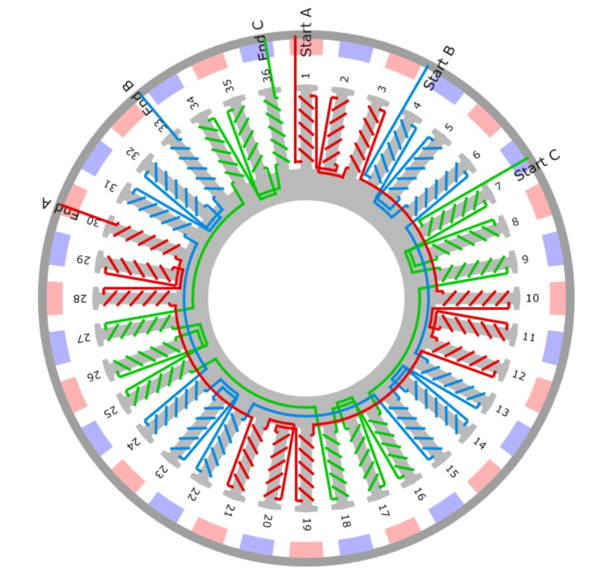

Gerold hat geschrieben:
Mo 13. Mär 2023, 10:56
didithekid hat geschrieben:
Mo 13. Mär 2023, 07:29
Falls Experten zum Silence 01/ MO dieser Diskussion folgen: Hat der Motor (bei 52 Magneten) 54 Spulen und würde dann so schematisiert?
Ein Bild vom Motor wurde hier gepostet: viewtopic.php?f=128&t=23738&p=224901&hi ... or#p224901.
Wenn ich mich nicht verzählt habe, hat er 32 Magnete bei 36 Spulen.
edit: wahrscheinlich gehört der abgebildete Motor aber zum Sevcon Controller. Im Sevcon sind 16 Polpaare eingetragen, beim Votol dagegen 26.
Danke Gerold,
Du hast Recht, im Link ist ein Motor mit 16 Pol-Paaren (32 Magneten) und 36 Slots (Spulen), also so etwas:
Das ist ja interessant, dass hier (evtl. ?) zwei Verschiedene Motorenarten zum Einsatz kommen, wenn verschiedene Controller drin sind.
Zuletzt geändert von didithekid am Do 16. Mär 2023, 22:38, insgesamt 2-mal geändert.

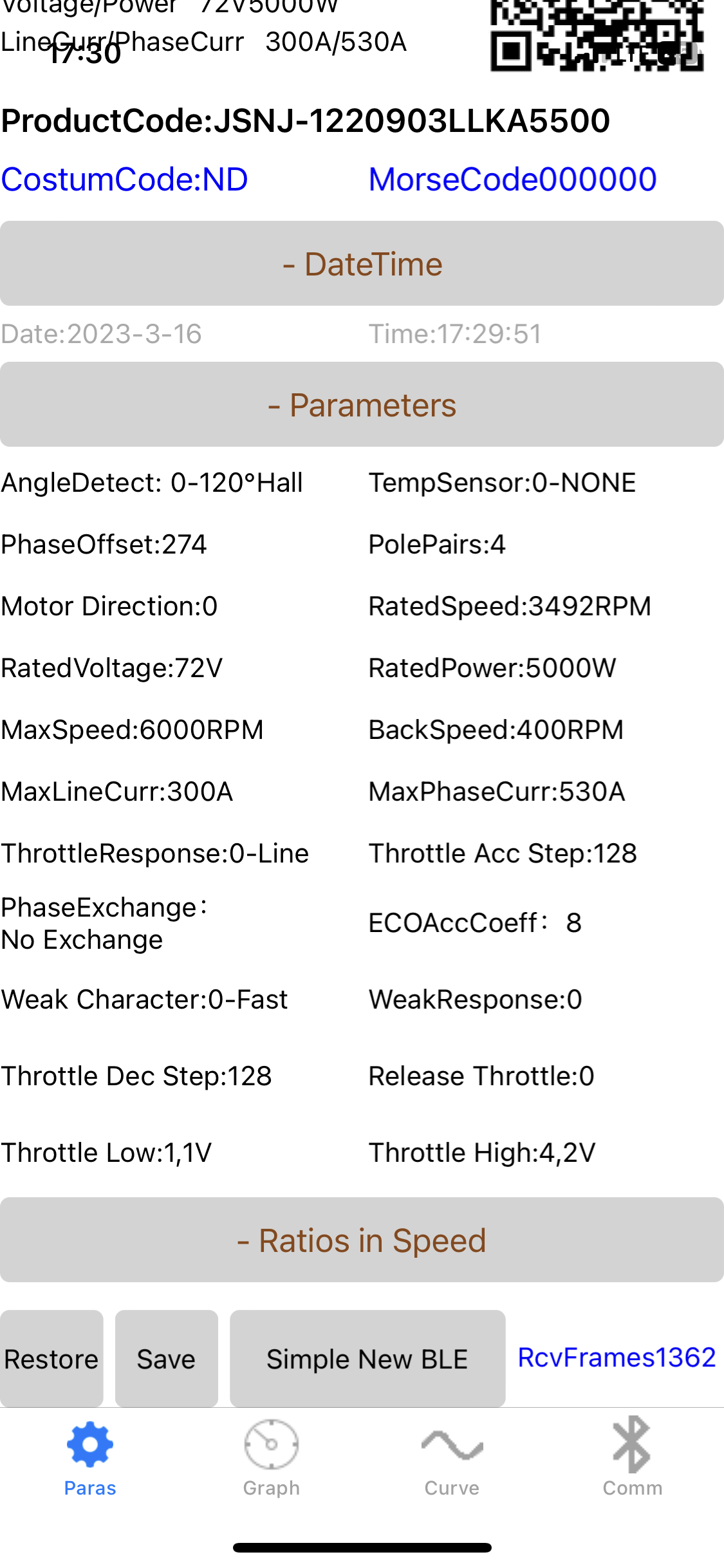

So, immerhin sind wie jetzt wieder straight on Topic. Der Controller ist definitiv der gleiche wie in der S01/MO.
Ich weiß nicht ob ihr Bilder vom toten Controller ertragt bzw. ob sowas im Forum überhaupt erwünscht ist.
Ich hoffe jedenfalls, dass er mir "zum Basteln" freigegeben wird, ich rechne mir gute Chancen aus ihn zu retten.
P.S.: der besagte Offset-Wert heißt im Fardriver Controller Setup PhaseOffset. Die Chinesen bräuchten dringend eine Norm.
P.P.S: wegen eventueller Copyrightverletzung: das Bild ist bei Endless-Sphere "geklaut".

der Untererschied besteht hier offenbar im Ansteuermodus. Der VOTOL soll ja beide Motoren-Arten nach Umschaltung des Modus betreiben können (wobei die Erste Serie hakte). Der S01/MO hat einen Außenläufer-Motor (Radnabenmotor). Das (unbekante) Fahrzeug hat offenbar einen Innenläufer-Motor (Mittelmotor). Jetzt erschließt sich mir auch, weshalb meine Zeichung der Nabenmotor-Geometrie da so wenig beeindrucken konnte.
Für einen Innenläufer mit 4 Pol-Paaren findet sich hier auf Seite 10 das passende Schema:
https://mediatum.ub.tum.de/doc/1286534/1286534.pdf
Ist das Bild der Parameter von der Motor-Net-App mit einem anderen Controller (FarDriver), oder sind das die VOTOL-Einstellungen?
Der VOTOL kann mit "Overheating fault" aussteigen. Muss ja keine echte Temperaturmessung sein.
Peter51 und Andere sind hier möglicherweise bessere Elektronik-Experten, die noch mehr zu Deinen Fragen schreiben könnte.
