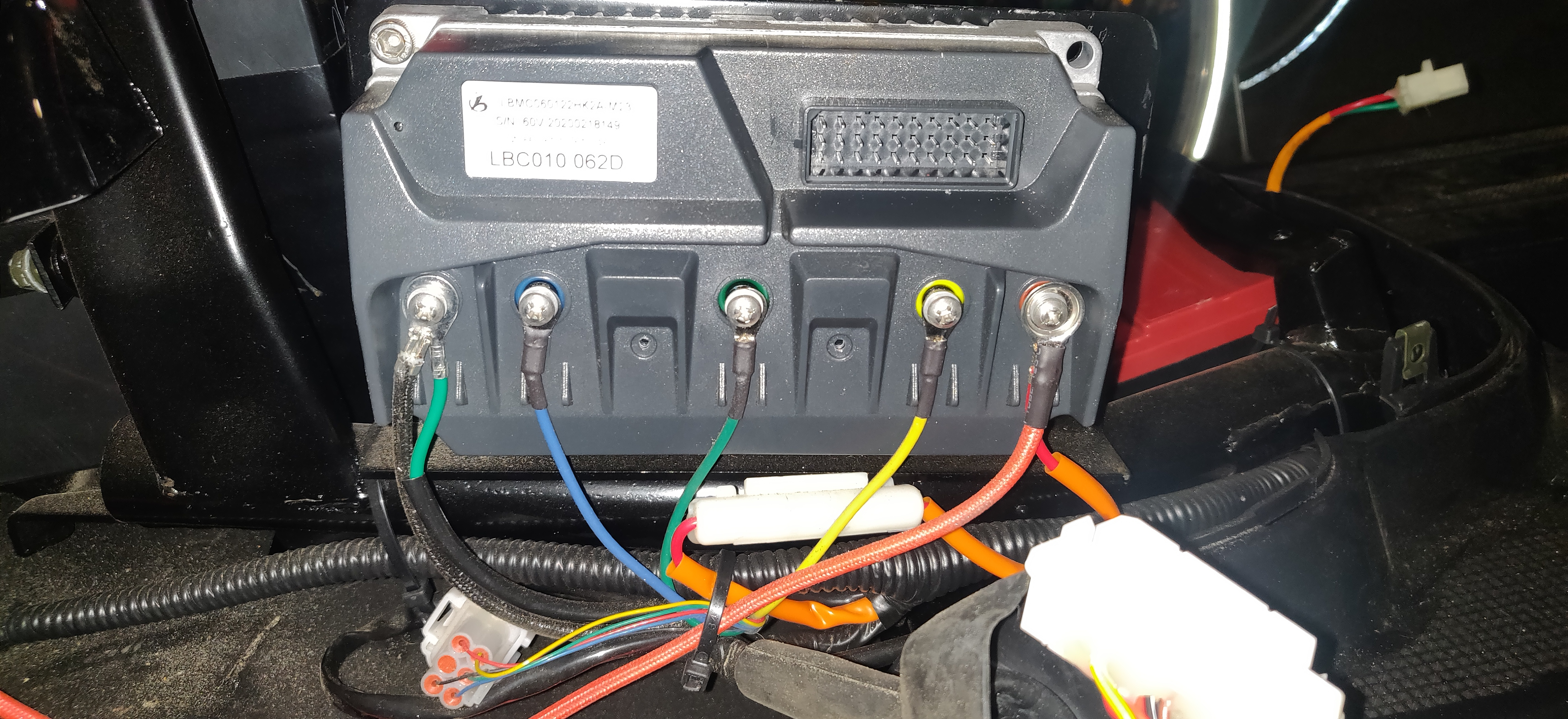

Hallo an Euch!
Ich habe einen neuen Roller von NOVA MOTORS
den eRetro Star Li von 2022.
Bisher nur eine kurze Probefahrt im November.
Über Controller wird viel diskutiert.
Ist dieser anfällig?
Einen als Reserve zulegen.
Z. Z. Bei NOVA aber nicht lieferbar.
Gibt es Alternativen?
und Danke
Wilfried

Hallo Wilfried,
wenn Du sicherstellen willst, dass im Falle eines seltenen Controllerdefektes Dein Fahrzeug nach Reparatur exakt noch mit den legalen knapp 45 km/h unterwegs ist, brauchst Du natürlich den Original (kastrierten) Controller mit dem das Fahrzeug seine L1e-Zualassung erhalten hat. Wenn Dir die sichergestellte Unterschreitung der 45 km/h nicht gar so wichtig ist, findest Du in den nächsten Jahren auch noch alternative Controller, bei denen Du die 45 km/h dann selbst (nach eigenen Messungen mit GPS) exakt einstellen kannst. Allerdings hat der Original-Controller natürlich passende Stecker an der Verkabelung, was bei den Alternativen etwas Kabelarbeit bedeutet.
Vermutlich ist es bei dem Roller aus dem ZNEN-Werk eine modifizierte Version eines Lingbo-Controllers, den es hier (Import aus China) in der offenen Welt-Version gibt:
https://de.aliexpress.com/item/10050023 ... b0VKtWb5TN
Kann natürlich auch ein anderer Typ sein, aber das ist ein häufig verwendetes Modell.

Ich habe ja noch einen ganz frischen eRetro mit Blei der auch Lithium bekommen soll, da schwebt mir auch vor den Controller zu tauschen um auch im Verkehr mitfliesen zu können, der von Ali sollte ja mit der entsprechenden Software und Verstand so zum programmieren sein oder?

Mit einem Lingbo 060122HK2 zieht man keine Wurst vom Teller. Zudem hat der HK2 keinen Kommunikationschip - also nichts mmit Parameter nachjustieren.
- Beiträge: 7011
Re: eRetro Star li Controller
ich hätte Fasrmann jetzt so verstanden, dass mit "tauschen", der Wechsel von HK2 zu V5 gemeint war.
Den gäbe es natürlich auch die Nummer größer statt 122 den 152: https://de.aliexpress.com/item/10050048 ... 18054%21sh
wenn nun ein Akku rein kommt, der genug Strom liefert.
Mit der Software zum Programmieren kennen sich Andere besser aus, aber das Programmierkabel scheint dabei zu sein.
Und Wechsel 72V -> 60V-> 48V geht wohl.

Genau, mir schwebt der original aussehende Controller mit der Möglichkeit des Eingriffs vor
