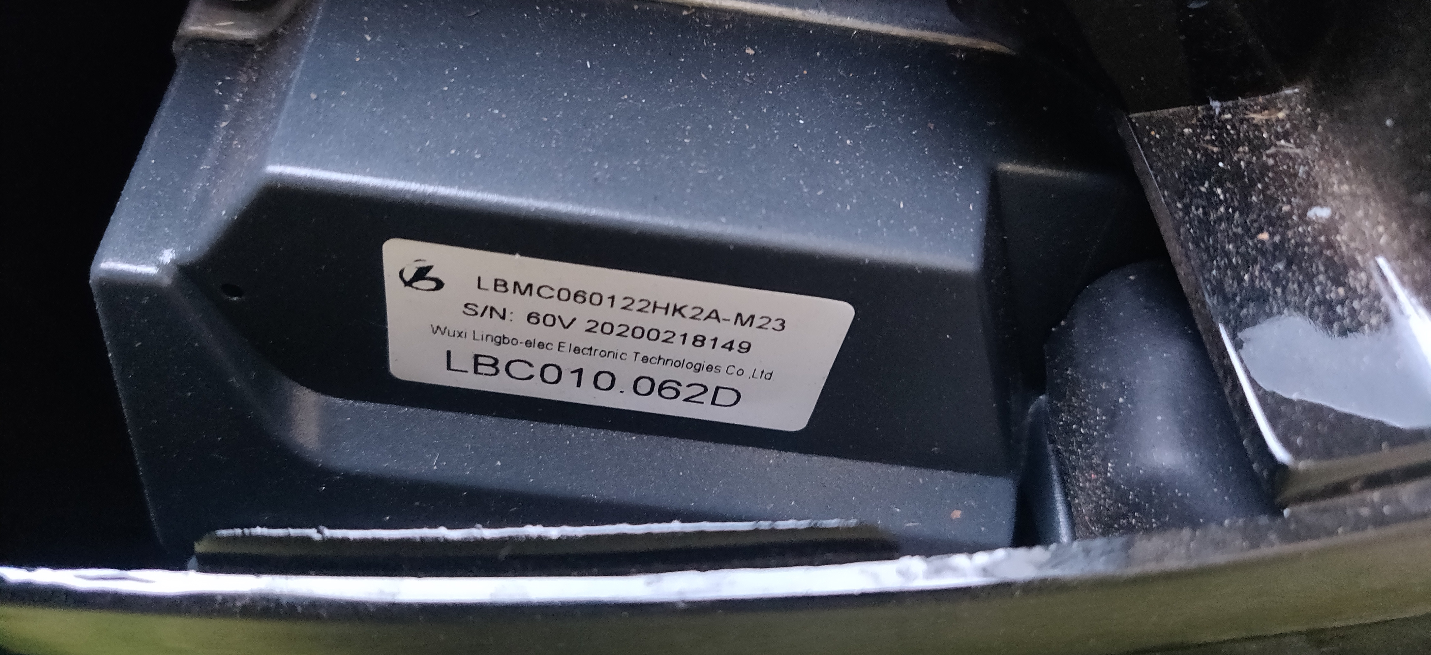

wenn Du sicherstellen willst, dass im Falle eines seltenen Controllerdefektes Dein Fahrzeug nach Reparatur exakt noch mit den legalen knapp 45 km/h unterwegs ist, brauchst Du natürlich den Original (kastrierten) Controller mit dem das Fahrzeug seine L1e-Zualassung erhalten hat. Wenn Dir die sichergestellte Unterschreitung der 45 km/h nicht gar so wichtig ist, findest Du in den nächsten Jahren auch noch alternative Controller, bei denen Du die 45 km/h dann selbst (nach eigenen Messungen mit GPS) exakt einstellen kannst. Allerdings hat der Original-Controller natürlich passende Stecker an der Verkabelung, was bei den Alternativen etwas Kabelarbeit bedeutet.
Vermutlich ist es bei dem Roller aus dem ZNEN-Werk eine modifizierte Version eines Lingbo-Controllers, den es hier (Import aus China) in der offenen Welt-Version gibt:
https://de.aliexpress.com/item/10050023 ... b0VKtWb5TN
Kann natürlich auch ein anderer Typ sein, aber das ist ein häufig verwendetes Modell.

Mit einem Lingbo 060122HK2 zieht man keine Wurst vom Teller. Zudem hat der HK2 keinen Kommunikationschip - also nichts mmit Parameter nachjustieren.

ich hätte Fasrmann jetzt so verstanden, dass mit "tauschen", der Wechsel von HK2 zu V5 gemeint war.
Den gäbe es natürlich auch die Nummer größer statt 122 den 152: https://de.aliexpress.com/item/10050048 ... 18054%21sh
wenn nun ein Akku rein kommt, der genug Strom liefert.
Mit der Software zum Programmieren kennen sich Andere besser aus, aber das Programmierkabel scheint dabei zu sein.
Und Wechsel 72V -> 60V-> 48V geht wohl.
