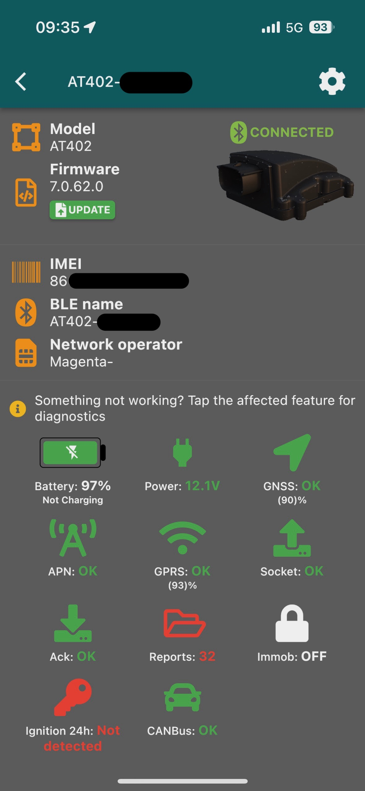

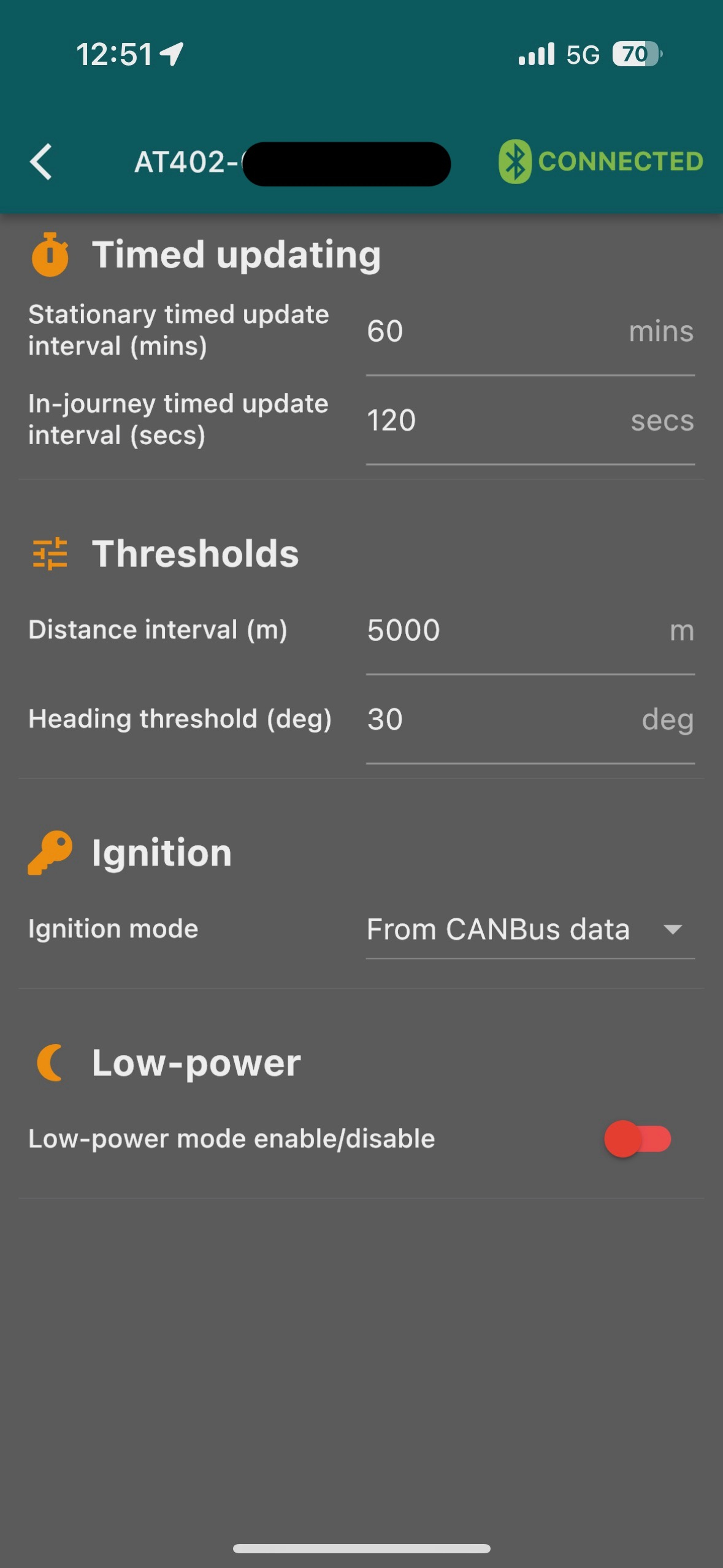

Gestern kam das Astra AT402BLE Modul inkl. einem Blumenstrauß an Kabeln. Ich habe es natürlich gleich an meine S01 angesteckt und siehe da - in der Astra-App wird (fast) alles grün. Das Firmwareupgrade auf 7.0.63.0 schlägt auch noch fehl (App crasht beim Verifizieren der Firmware) - ist aber schon beim Astra Support deponiert. Warum die Reports ihren Weg zu Astra nicht finden und warum die Ignition nicht erkannt wird muss ich noch rausfinden. Ich habe den Ignition Mode auf "from CANbus data" umgestellt und trotz dass CANbus grün ist, wird die Zündungsstellung nicht erkannt :?: Auch interessant ist, dass die Commands zum Ein- und Ausschalten ($PWON und $PBAT,0) sowie das Kommando zum Öffnen der Sitzbank ($TCOP) nicht erkannt werden. Die Kommandos aus der offiziellen "Astra Telematics Command Reference" funktionieren. Möglicherweise stehen die o.g. Commands nur in der "Silence-Firmware" zur Verfügung :?: Leider habe ich noch immer keine Antwort von Silence bekommen - falls jemand einen Ansprechpartner hat, gern immer her damit :)

a) ... warum die Ignition nicht erkannt wird muss ich noch rausfinden. Ich habe den Ignition Mode auf "from CANbus data" umgestellt
... und trotz dass CANbus grün ist, wird die Zündungsstellung nicht erkannt :?:

Ich denke schon, dass die Verkabelung stimmt. Ich habe auch das Bild des "Original-66-Euro-Adapters" hier nochmal verglichen (also das was man dort sehen kann) und das passt eigentlich. Wird ja soweit auch (fast) alles grün.
Ich habe - bevor ich vorhin zum Baumarkt gefahren bin - mal IGNM auf 0 (Detection by Movement) gesetzt und siehe da: Ignition ist plötzlich auch grün. Dafür ist CANBus jetzt auf "ERR" gegangen :?: Stimmen denn meine CANBus Einstellungen? Eigentlich sollte man davon ausgehen, da vor dem Setzen von $IGNM,0 ja "CANBus OK" war (mit den selben CANBus Einstellungen) :roll: Wisst ihr, ob die Silence OBD (J1979) oder FMS (J1939) spricht und mit welcher Bitrate?
