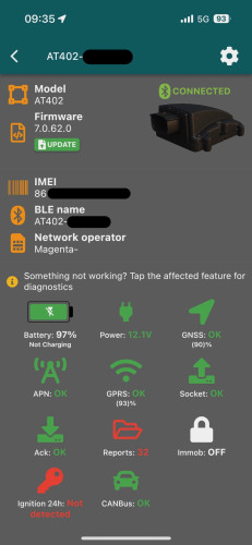

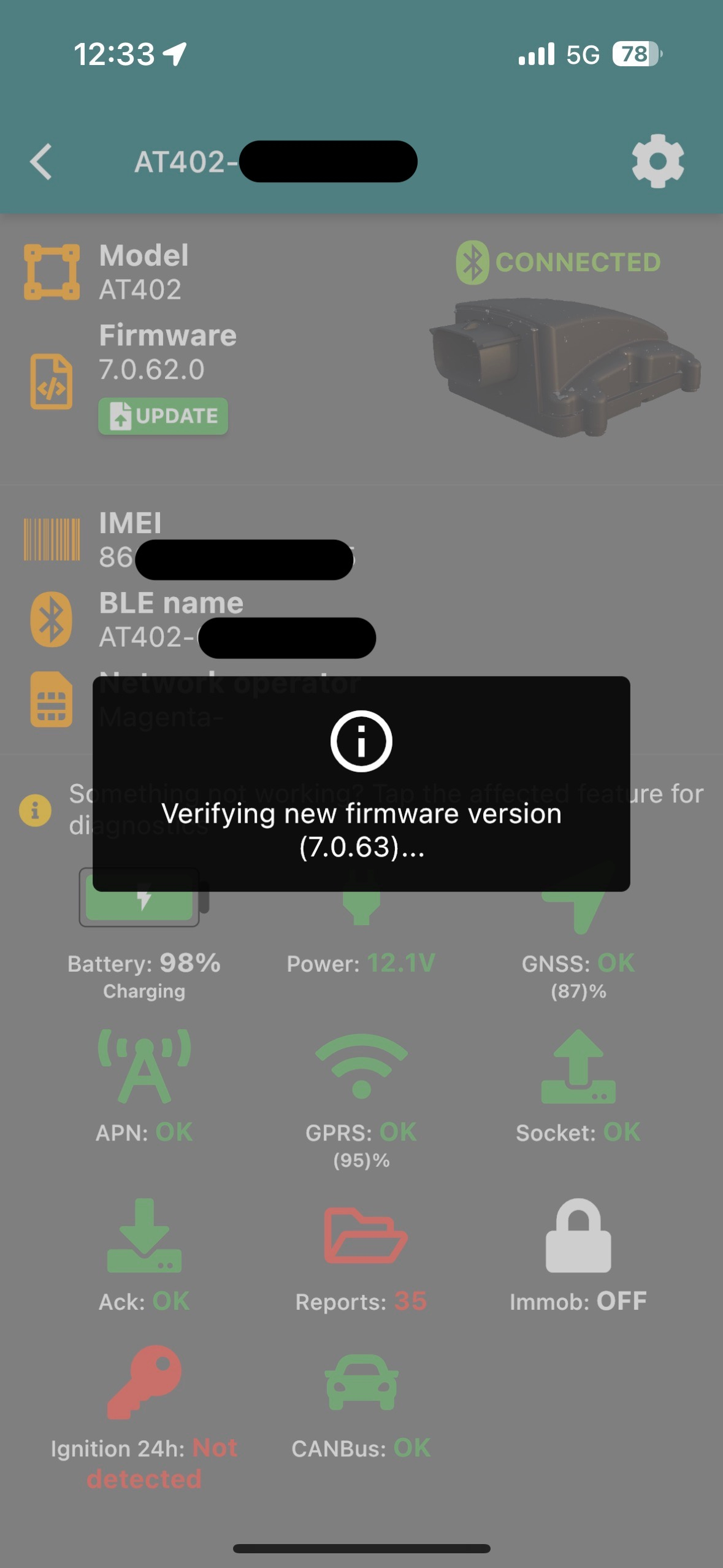

Gestern kam das Astra AT402BLE Modul inkl. einem Blumenstrauß an Kabeln. Ich habe es natürlich gleich an meine S01 angesteckt und siehe da - in der Astra-App wird (fast) alles grün. Das Firmwareupgrade auf 7.0.63.0 schlägt auch noch fehl (App crasht beim Verifizieren der Firmware) - ist aber schon beim Astra Support deponiert. Warum die Reports ihren Weg zu Astra nicht finden und warum die Ignition nicht erkannt wird muss ich noch rausfinden. Ich habe den Ignition Mode auf "from CANbus data" umgestellt und trotz dass CANbus grün ist, wird die Zündungsstellung nicht erkannt

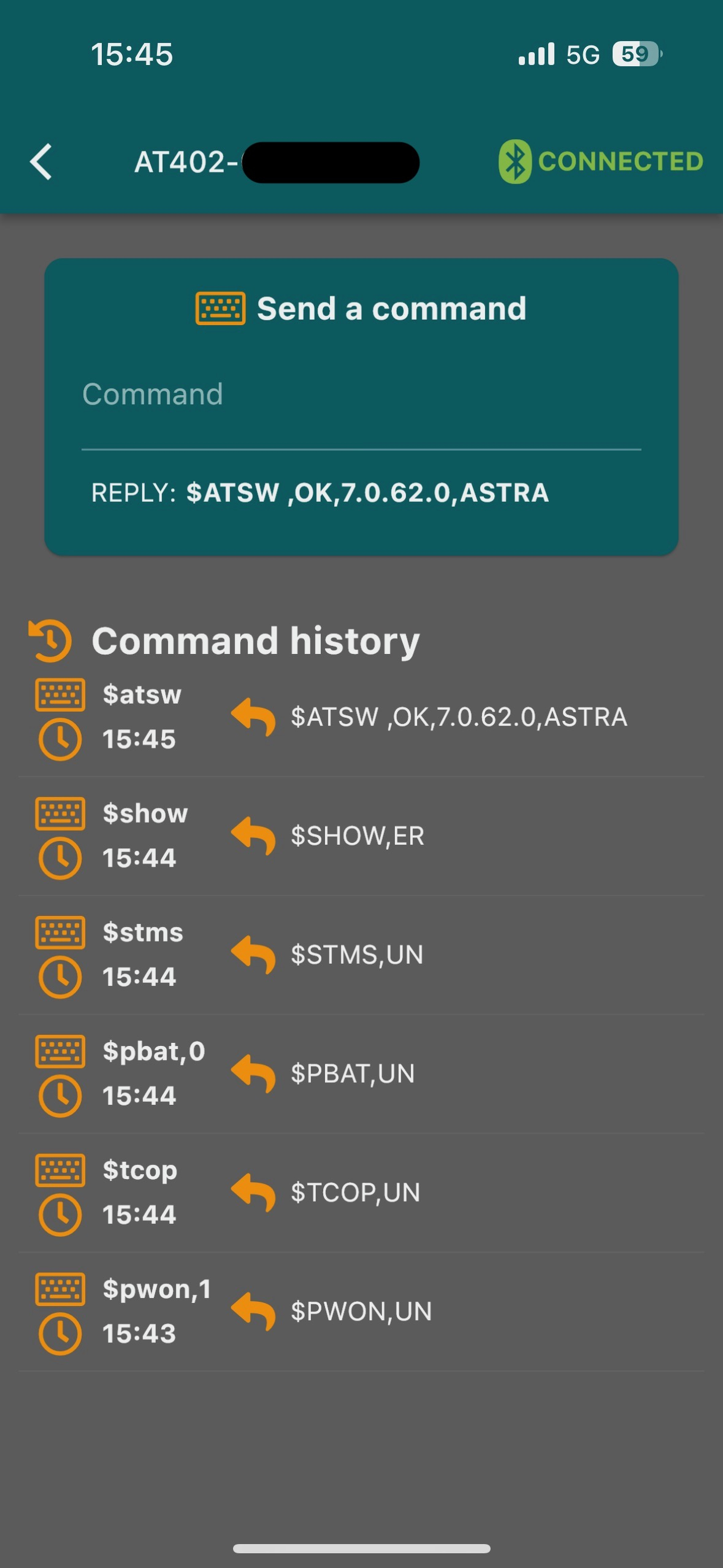

Auch interessant ist, dass die Commands zum Ein- und Ausschalten ($PWON und $PBAT,0) sowie das Kommando zum Öffnen der Sitzbank ($TCOP) nicht erkannt werden. Die Kommandos aus der offiziellen "Astra Telematics Command Reference" funktionieren. Möglicherweise stehen die o.g. Commands nur in der "Silence-Firmware" zur Verfügung

a) wäre an sich richtig, sollte auch erkannt werden. Wurde die Zündung länger als 24h nicht betätigt, gibt es auch bei Silence eine Fehlermeldung.SpeedCore hat geschrieben: ↑Di 14. Feb 2023, 16:01a) ... warum die Ignition nicht erkannt wird muss ich noch rausfinden. Ich habe den Ignition Mode auf "from CANbus data" umgestellt
... und trotz dass CANbus grün ist, wird die Zündungsstellung nicht erkannt![]()
b) Ein- und Ausschalten ($PWON und $PBAT,0) ... Öffnen der Sitzbank ($TCOP) nicht erkannt ... nur in der "Silence-Firmware" zur Verfügung![]()
b) richtig, nur in der Silence-Firmware.

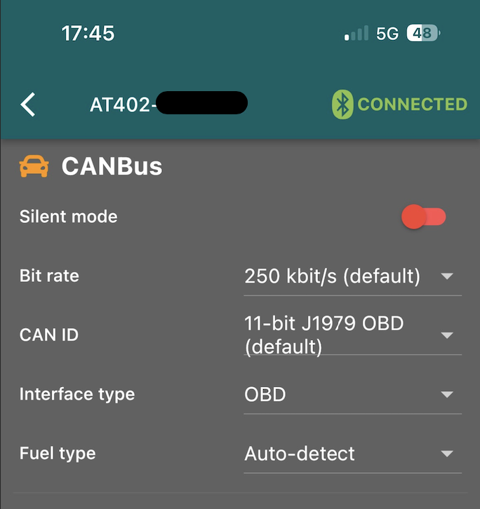

Ich habe - bevor ich vorhin zum Baumarkt gefahren bin - mal IGNM auf 0 (Detection by Movement) gesetzt und siehe da: Ignition ist plötzlich auch grün. Dafür ist CANBus jetzt auf "ERR" gegangen
Stimmen denn meine CANBus Einstellungen? Eigentlich sollte man davon ausgehen, da vor dem Setzen von $IGNM,0 ja "CANBus OK" war (mit den selben CANBus Einstellungen)
Wisst ihr, ob die Silence OBD (J1979) oder FMS (J1939) spricht und mit welcher Bitrate?

Meine EInstellungen sind: $CANC,0,1,0,3,0...
0=silent mode off, 1=bitrate 250kbit, 0=(ext)CanID standard OBD J1979 11bit, 3=interface type proprietäres Protokoll, 0=fuel type Autodetect.
Der inteface mode ist also proprietär, nicht 1=FMS oder 2=OBD. Vielleicht erklärt das auch, warum ein Standard-Modul die Zündung nicht erkennen kann, weil das proprietäre Protokoll vielleicht auch Bestandteil der Firmwareanpassung ist...

Das wäre möglich - Danke! Ich versuche es morgen mal mit dem anderen Interface Type. Auf kurz oder lang werde ich versuchen jemanden zu finden, der mir eine Silence-Firmware flashen (wahrscheinlicher) bzw. mir das Firmware-File geben (unwahrscheinlicher) kann
