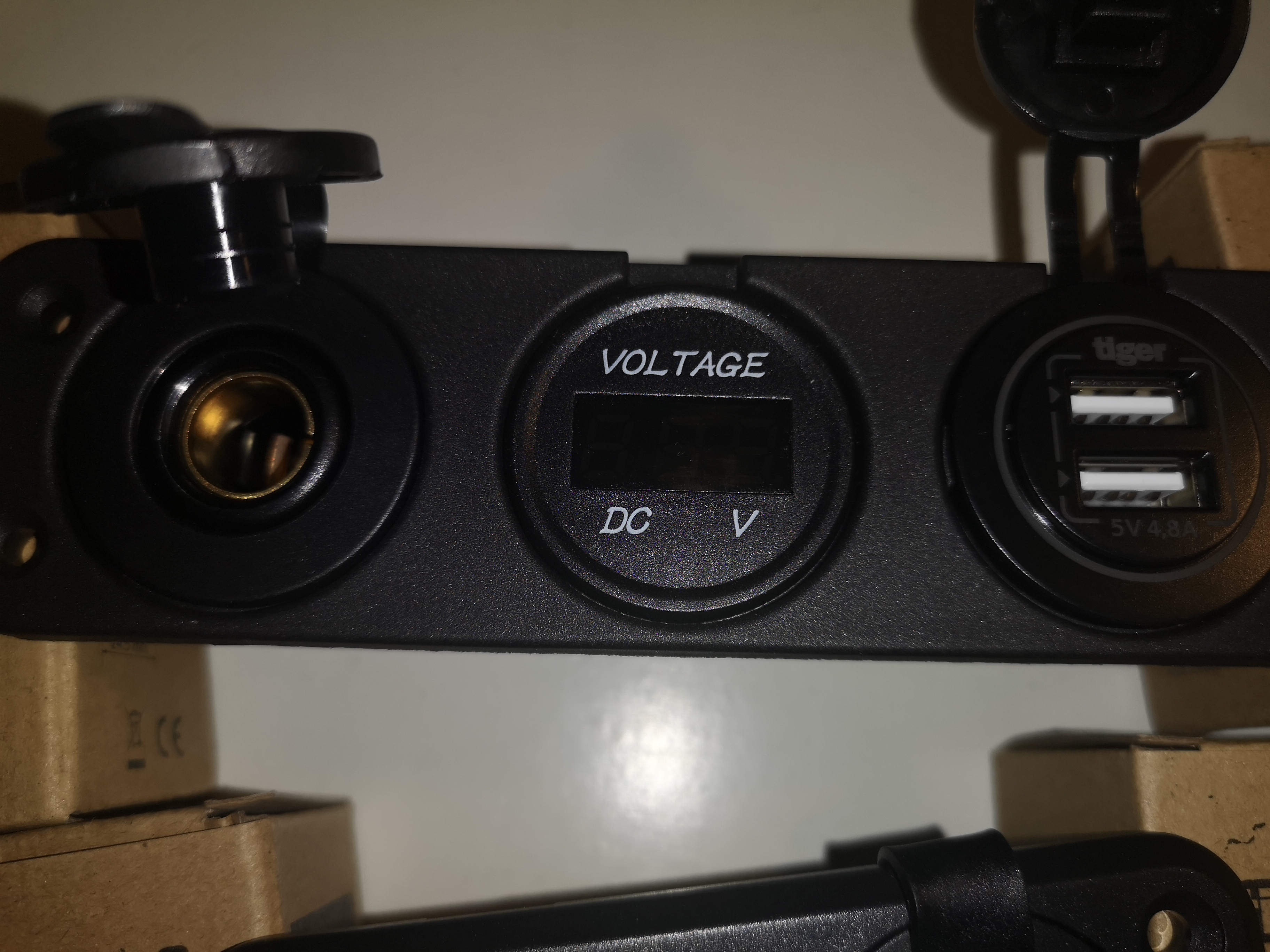

Gute Idee mit dem Ladezugang. Da würde wohl schon so ein Mopped-Batterie-Frischhaltegerät reichen.
Bei so einem Bully-Bastel-Shop tigerexped habe ich grade sowas gefunden, um auf Anhieb sehen zu können, was mein 12Volt-Kreislauf (ohne Batterie) so macht. Passt optisch natürlich nicht perfekt zur Schwalbe...
