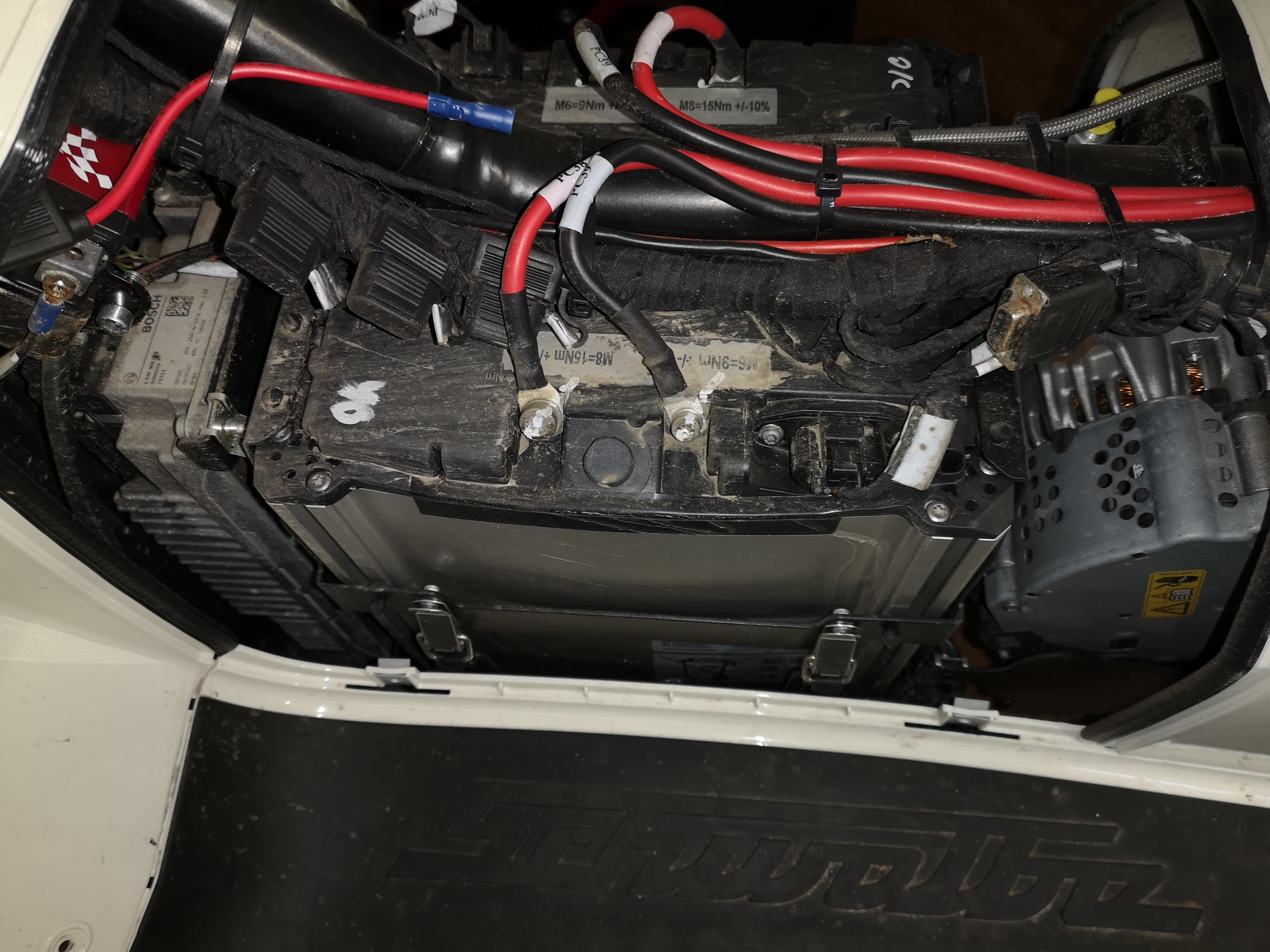

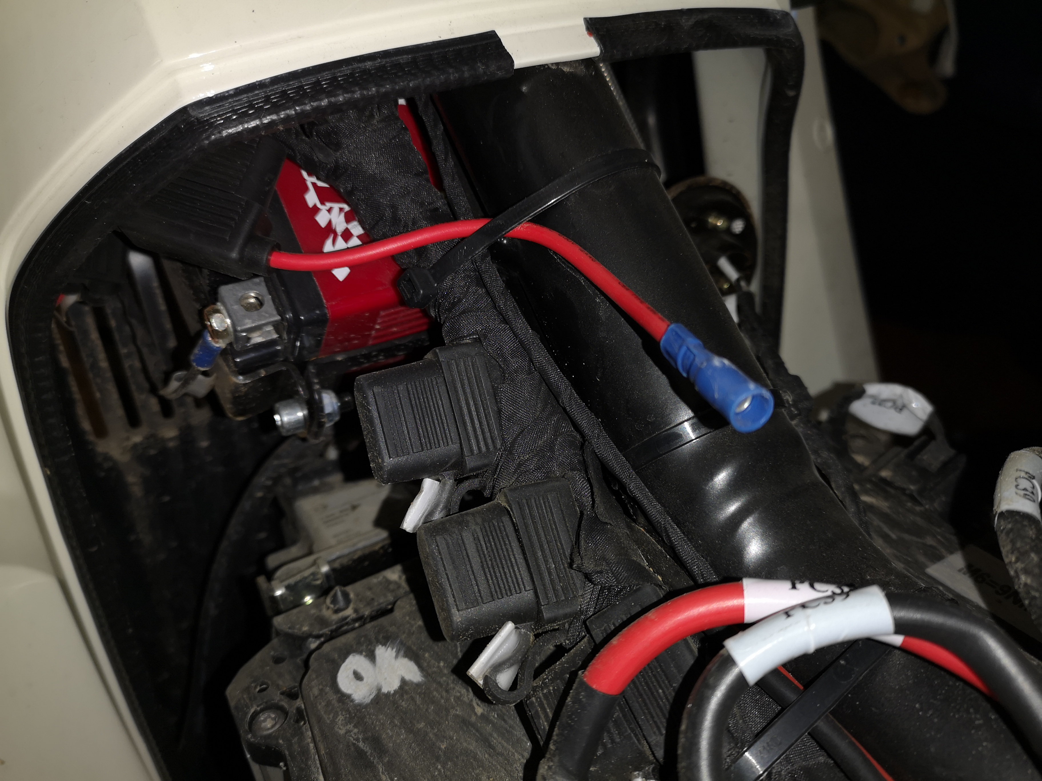

...und hier noch mal die Bebilderung für alle, die das gleiche Problem haben.

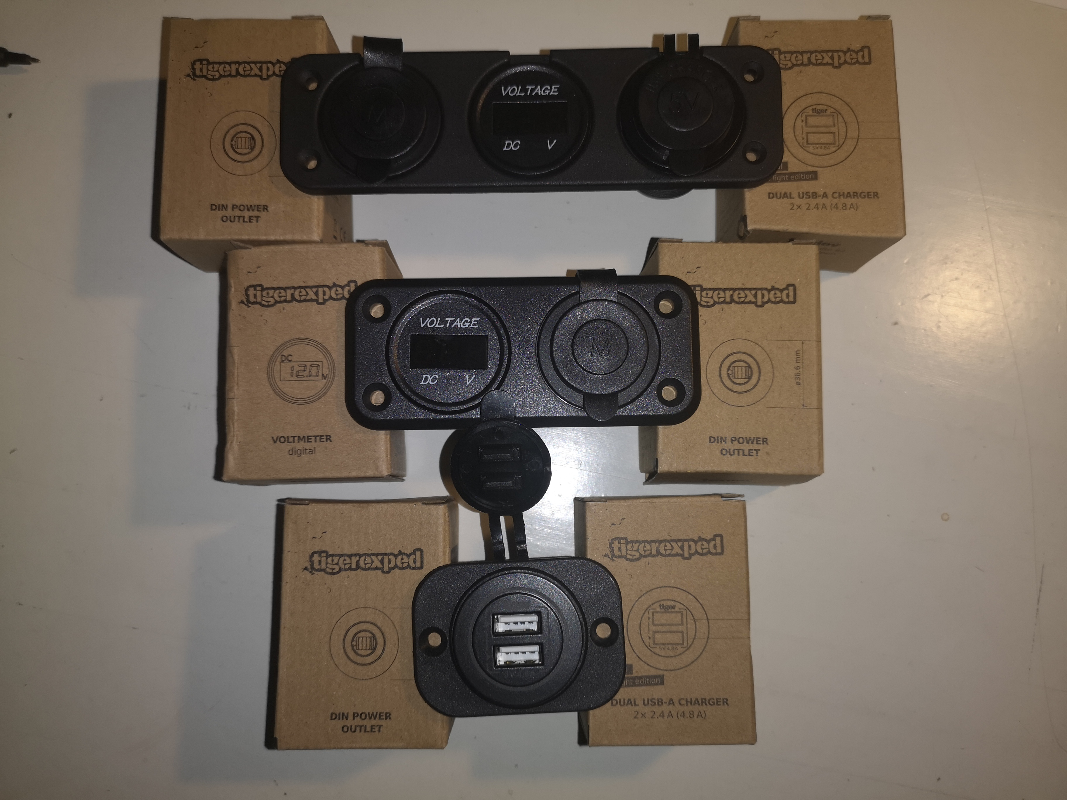

Ich habe bereits den 3. Gelakku innerhalb von 2 Jahren neu verbaut. Lange Standzeiten führen scheinbar zu mangelnder Nachladung über den DC DC 48/12V Wandler.
Der Spannungsverlust der Starterbatterie im ausgeschalteten Zustand des Rollers beträgt bei mir 0,1V in 24 Stunden.
ich habe mir ein Voltmeter 12V zur Überwachung und einen 12V Ladezugang verlegt.

Gute Idee mit dem Ladezugang. Da würde wohl schon so ein Mopped-Batterie-Frischhaltegerät reichen.
Bei so einem Bully-Bastel-Shop tigerexped habe ich grade sowas gefunden, um auf Anhieb sehen zu können, was mein 12Volt-Kreislauf (ohne Batterie) so macht. Passt optisch natürlich nicht perfekt zur Schwalbe...
