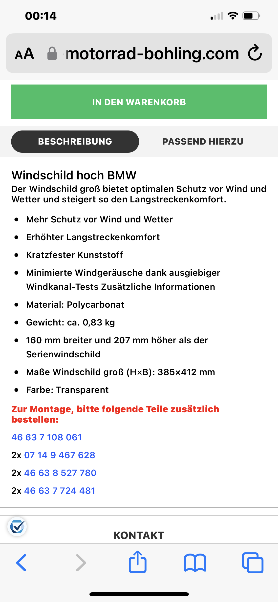

Also mein Empfinden muss falsch gehen
Das BMW Teil ist ja noch kleiner…

Also das sieht man ja schon auf allen Fotos, dass die Wunderlich (und auch die Puig) merklich höher sind…
Aber gut finde ich im Screenshot die Angabe der minimierten Windgeräusche

Nachgemessen 16cm höher als die originale hohe BMW-Scheibe…natürlich nicht 16cm Höhengewinn, denn dann müsste sie Senkrecht nach oben stehen…die 16cm beziehen sich auf die Verlängerung der Scheibenflucht nach oben…in der Breite sind es zwischen 2,5-4cm
