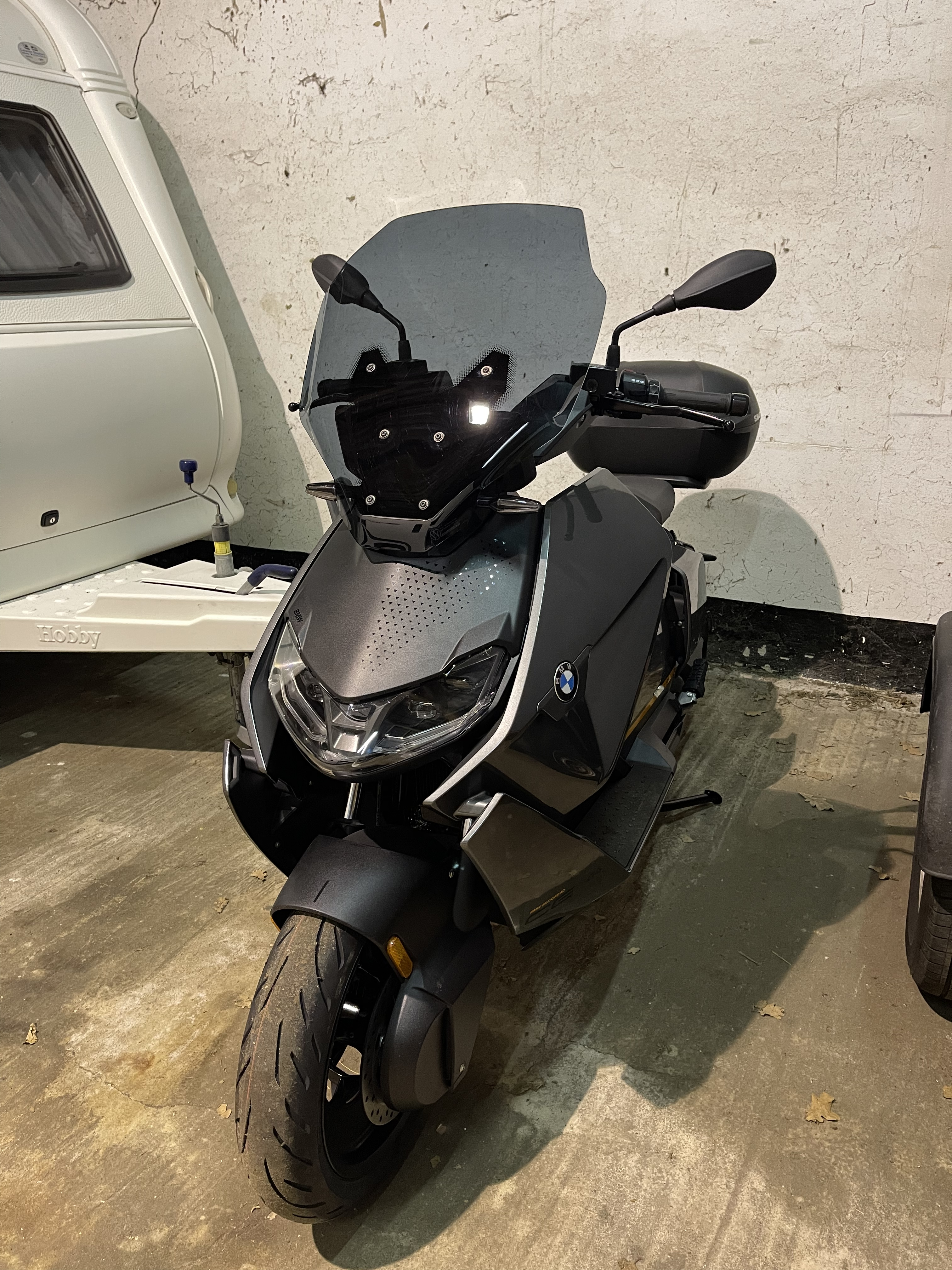

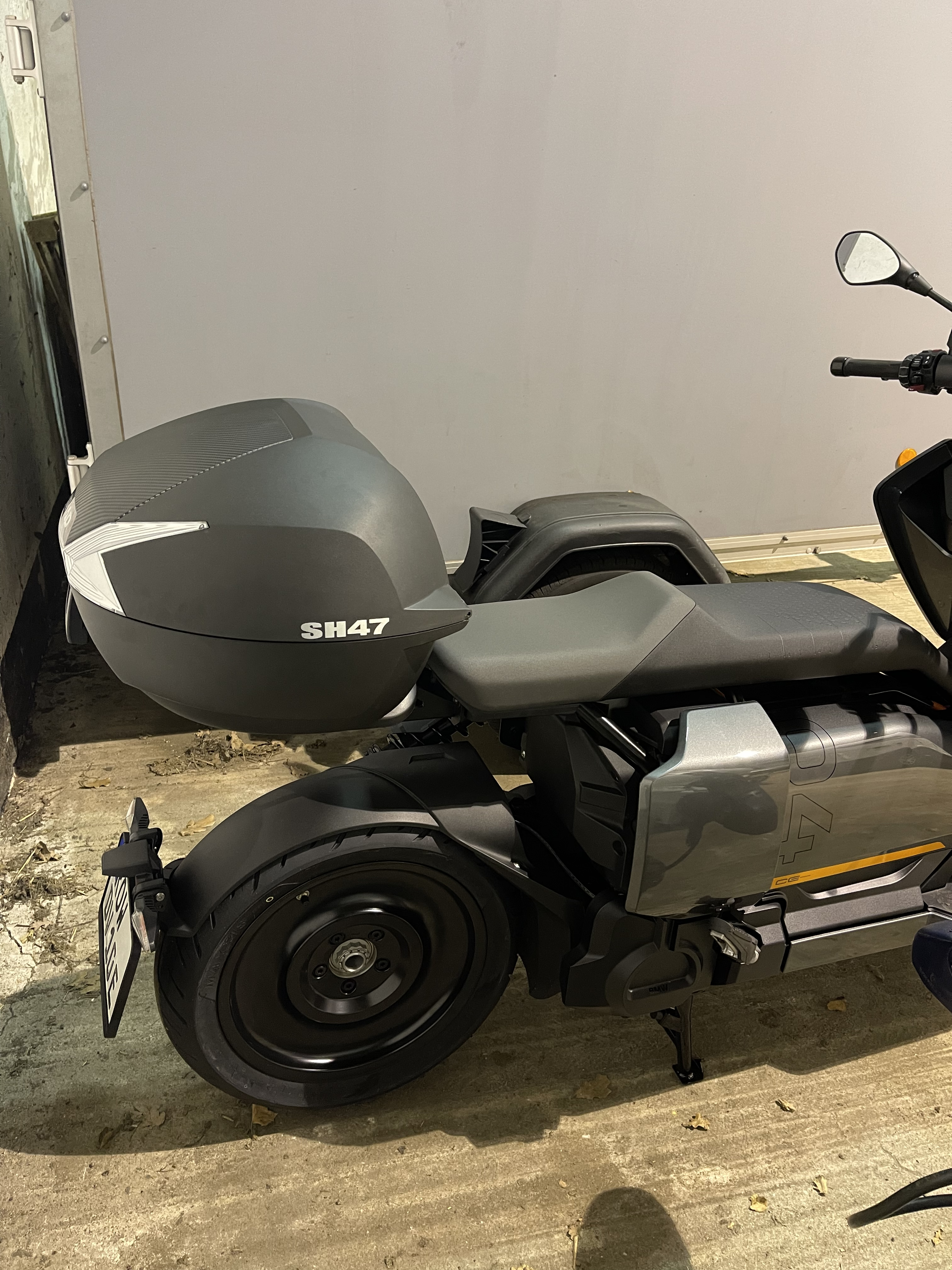

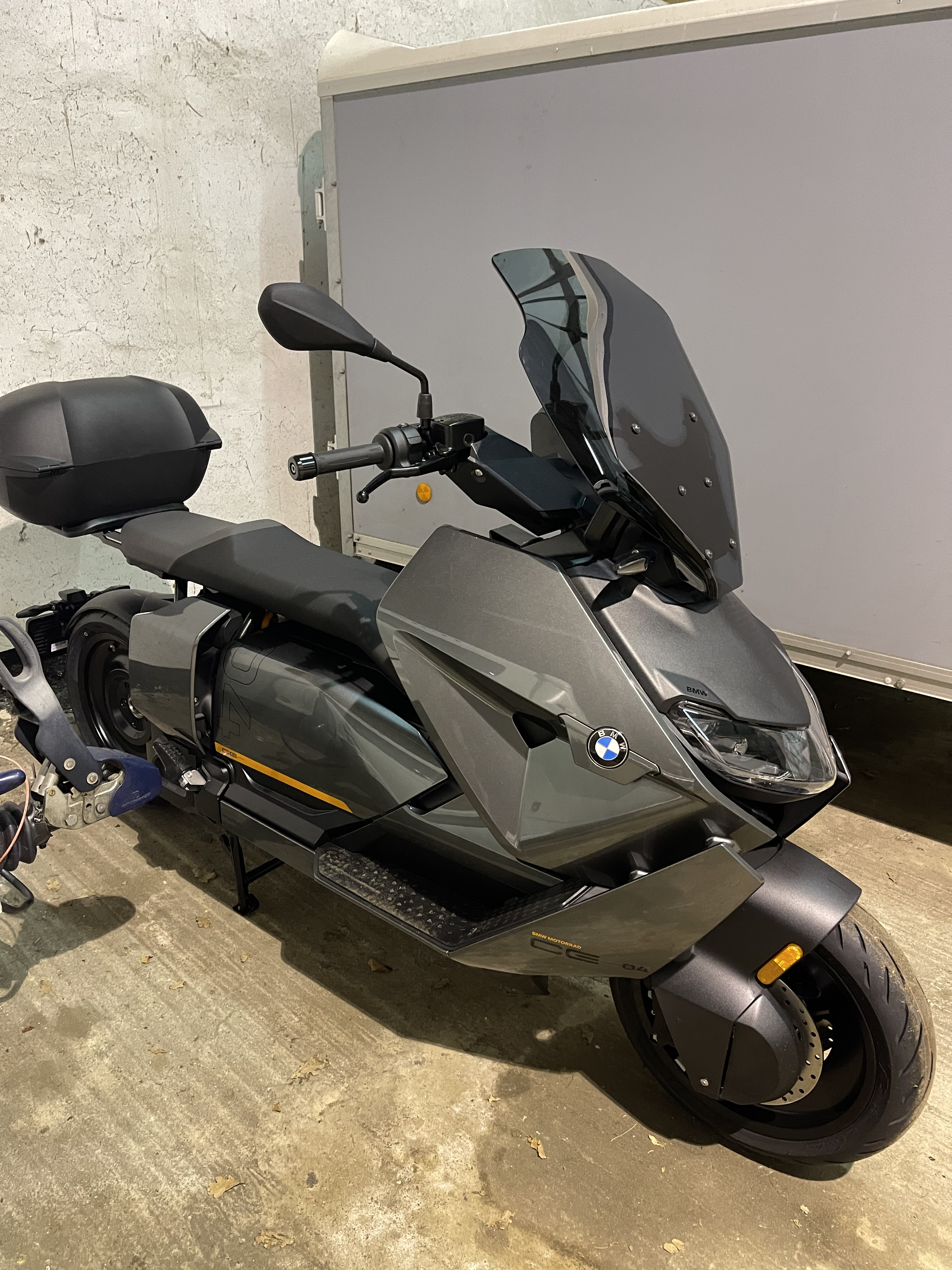

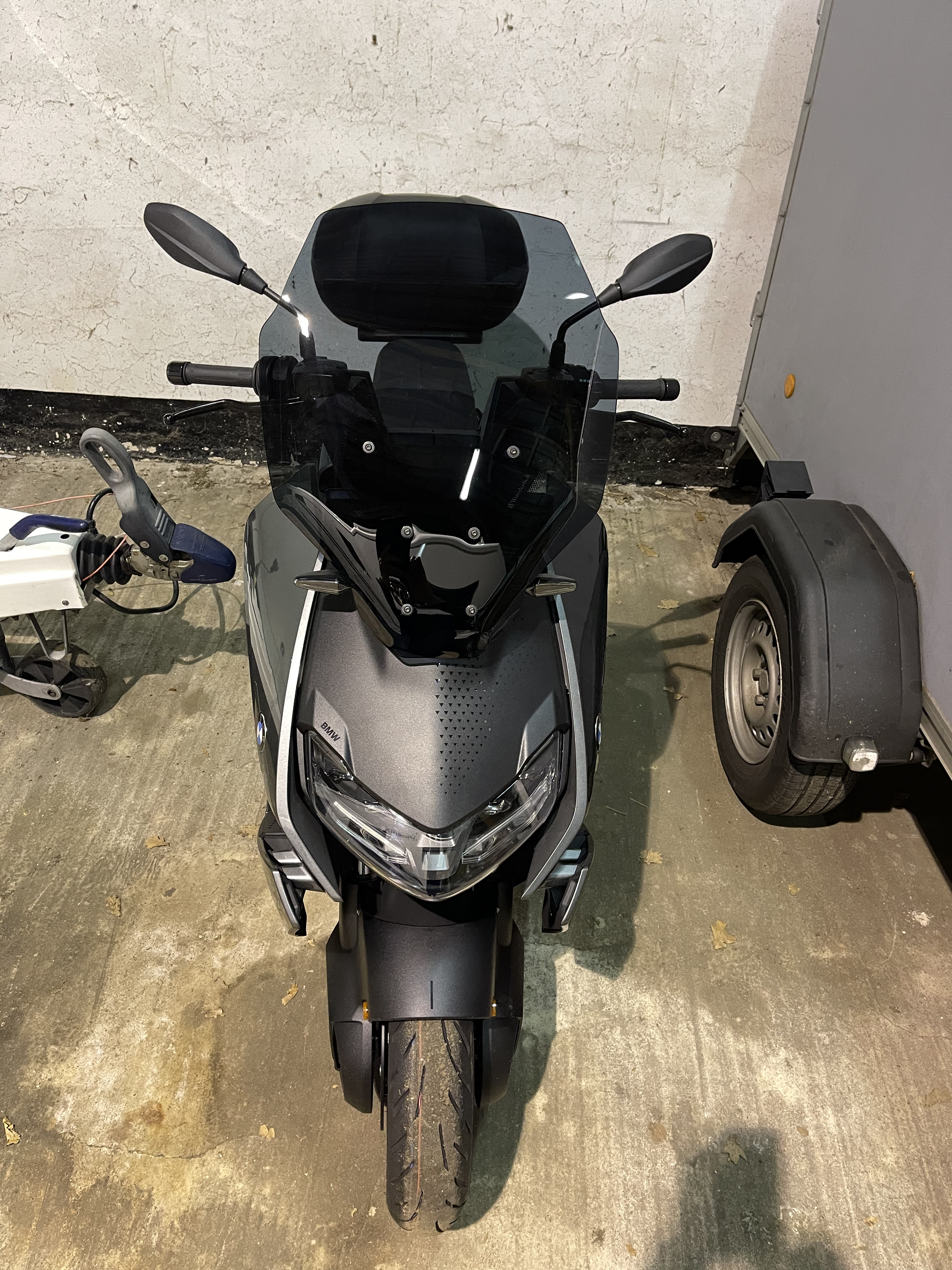

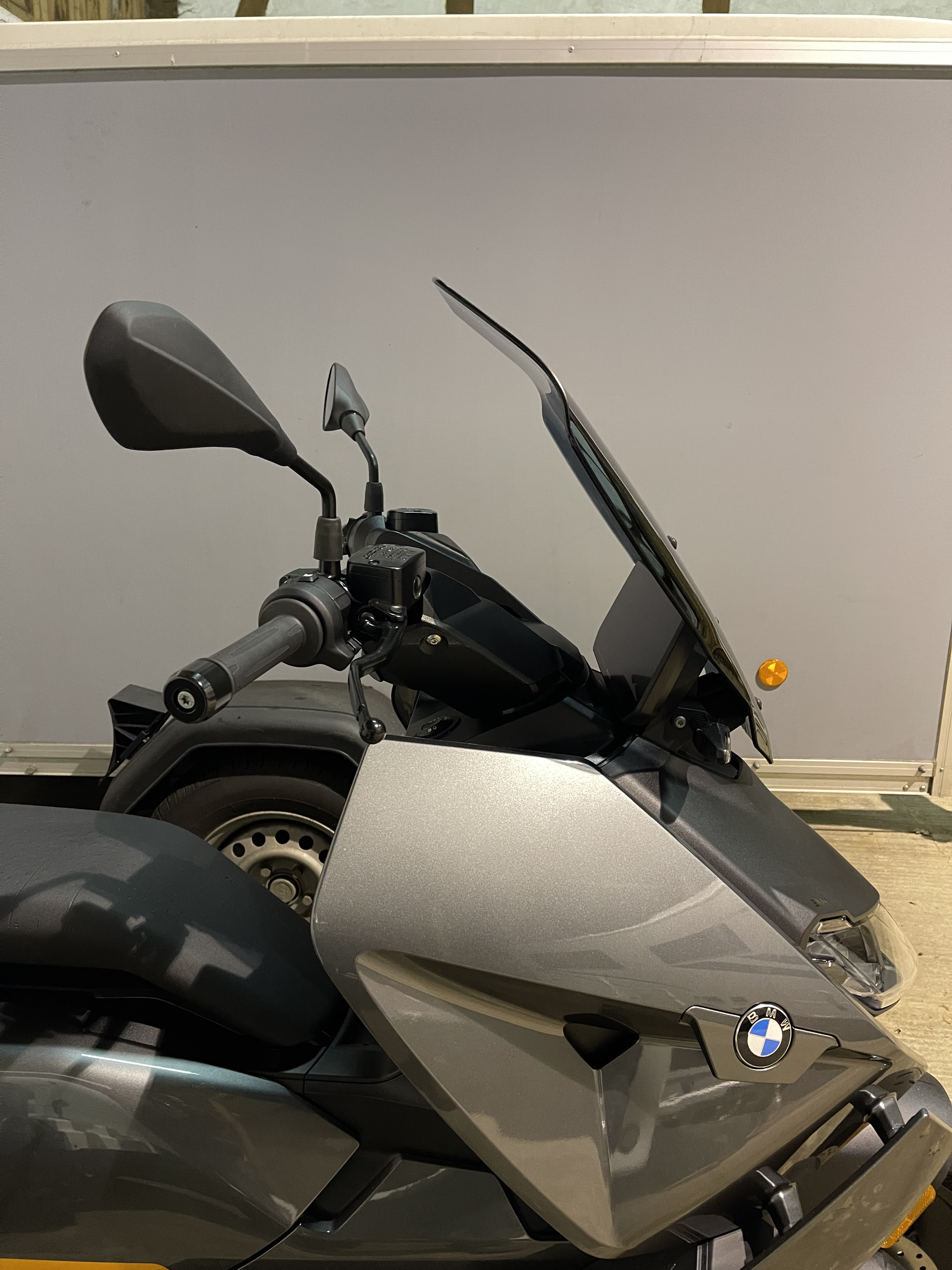

So, nun noch mal zurück zu den Windschilden. Das Wunderlich Windschild in grau ist installiert, genauso wie die Shad Topbox und der dazugehörige Eisenträger aus Spanien. Die Scheibe passte perfekt und ist schön zu fahren bei Kälte. Ich hatte aber eigentlich gedacht, dass diese höher ist als die BMW originale. Dem ist aber nicht so.
Der Gepäckträger ist leicht schief, was man aber mit dem Topboxhalter wieder ausgleichen kann. Eines der BMW M8 Gewinde für die Halterung war verhunzt und musste erst einmal nachgeschnitten werden. Hier noch ein paar Bilder.

Das verstehe ich nicht…die Wunderlich-Scheibe ist nach meiner Feststellung um ein ganzes Stückchen höher…
Ich halte das BMW-Schild mal morgen direkt gegen das montierte Wunderlichschild

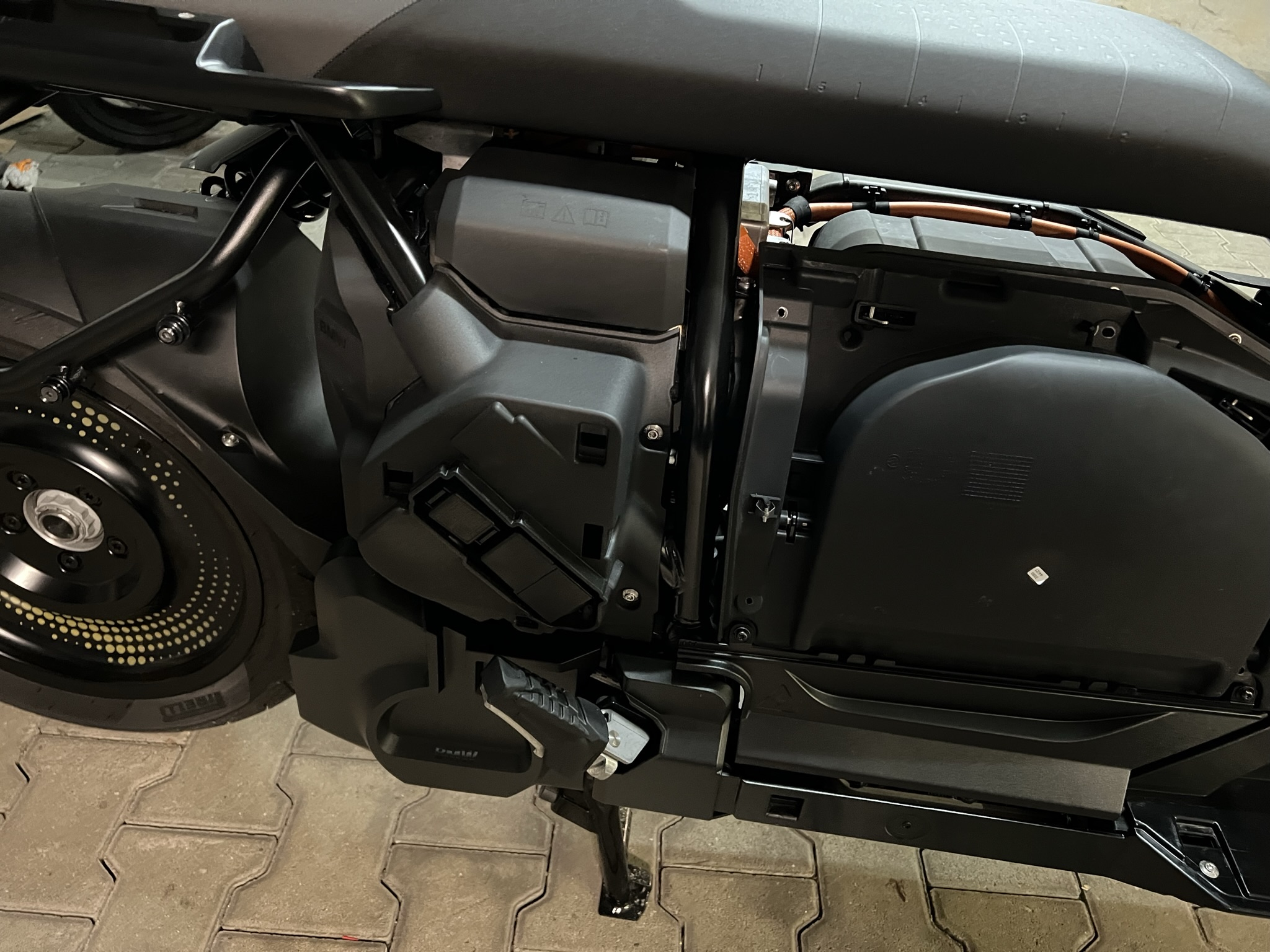

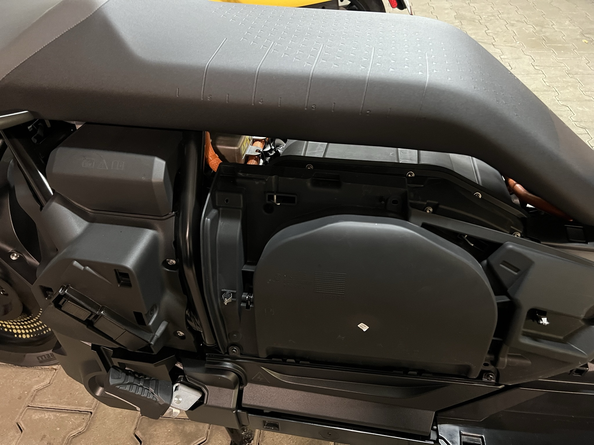

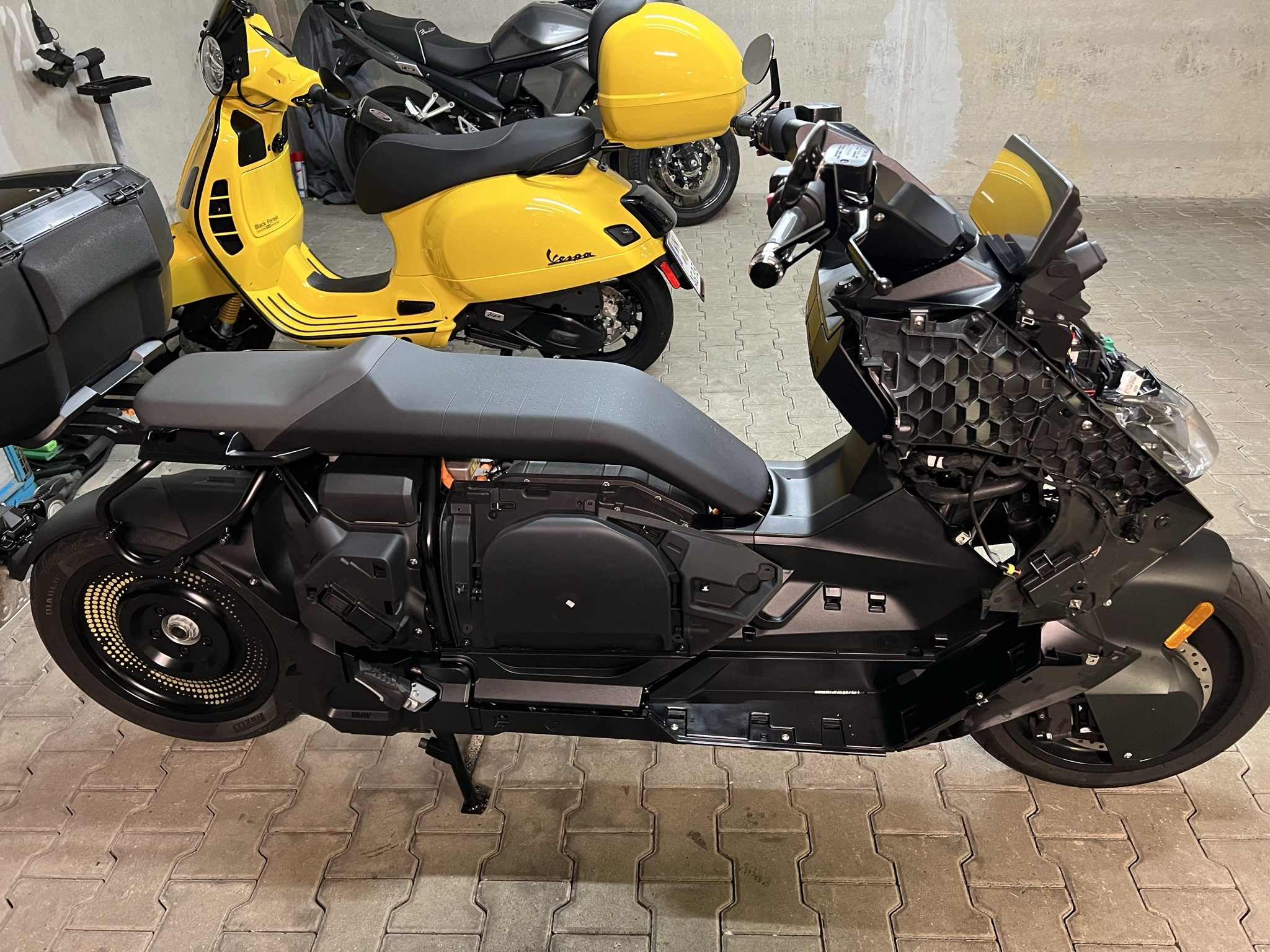

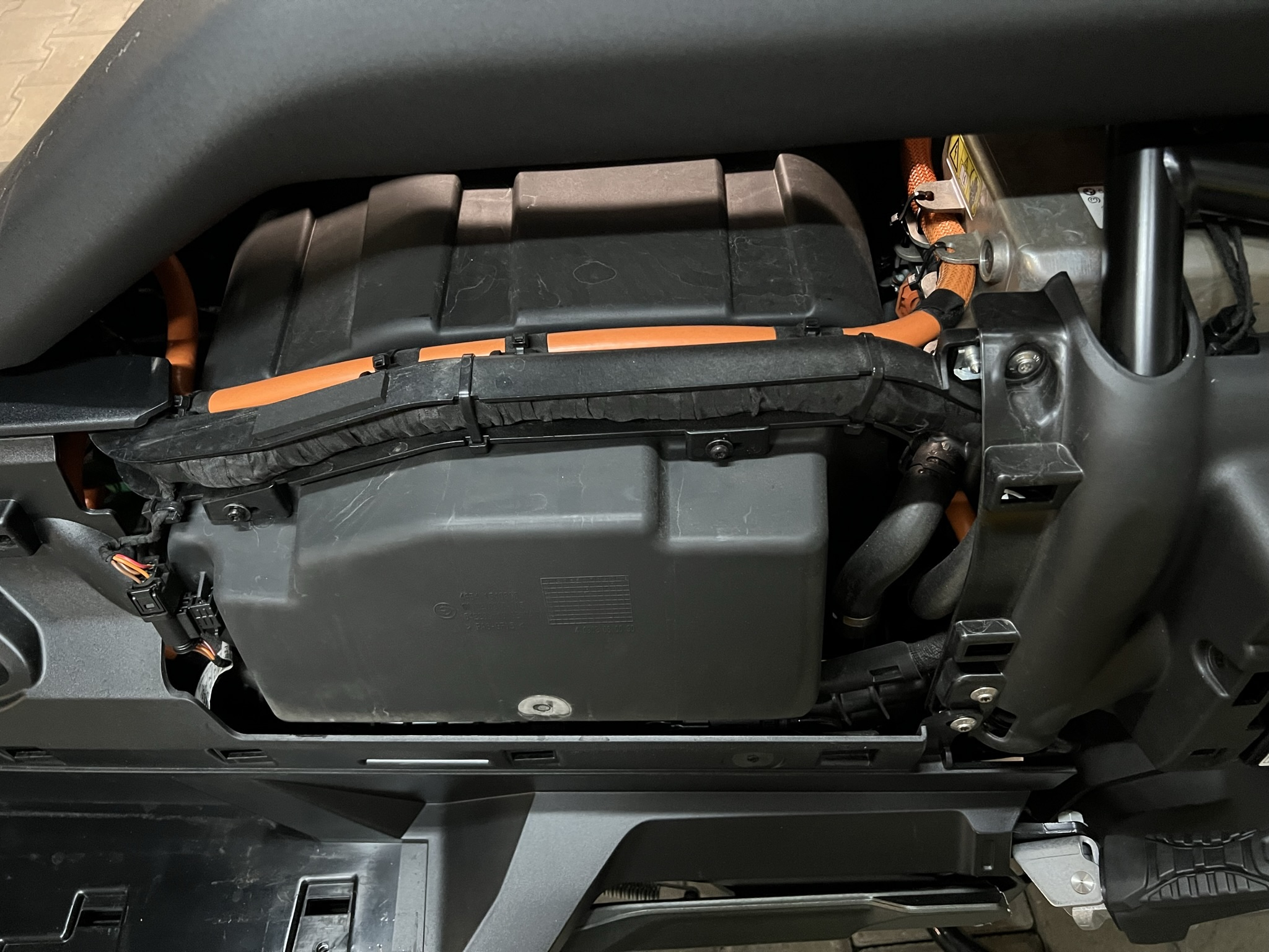

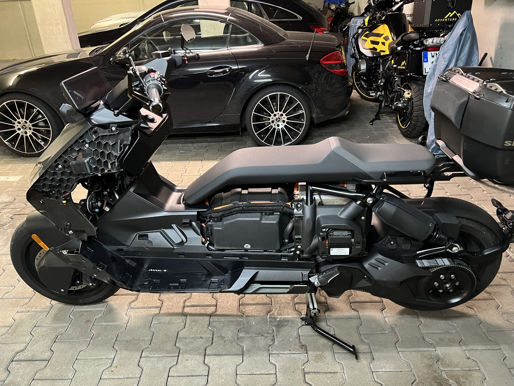

Kadett 1 hat geschrieben:
Sa 19. Nov 2022, 21:09
Guidl hat geschrieben:
Sa 19. Nov 2022, 19:08

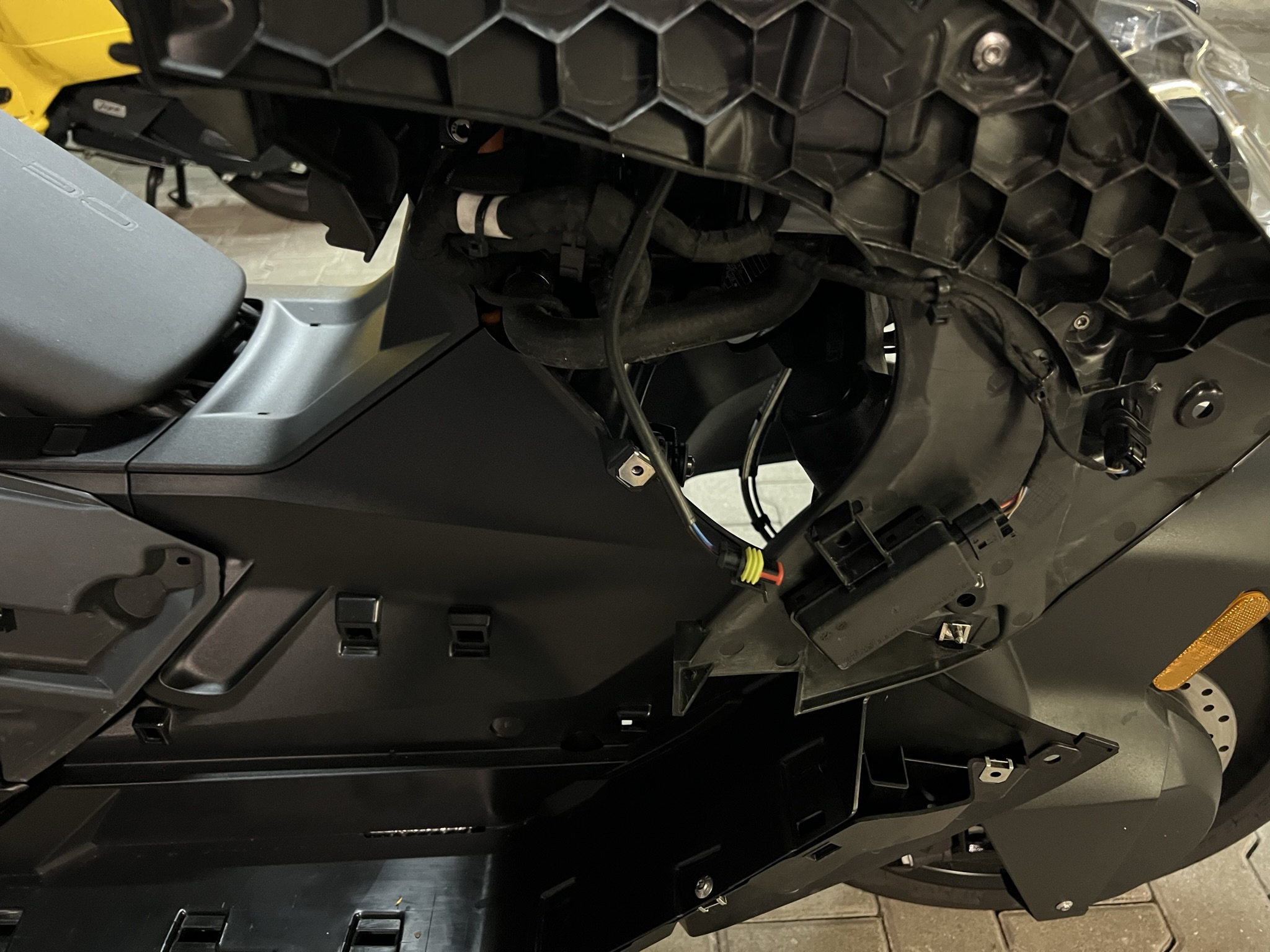

War ca 1,5 Stunden Arbeit, aber eigentlich nicht sehr schwierig.....am Montag gehen die Teile zum Lackierer und werden Gelb lackiert.
Gruß Guido
Würdest du für die schraubenden Kollegen ein paar Bilder vom nackigen "Gerät" machen ? Ich wäre dir z.b sehr Dankbar dafür. ;)

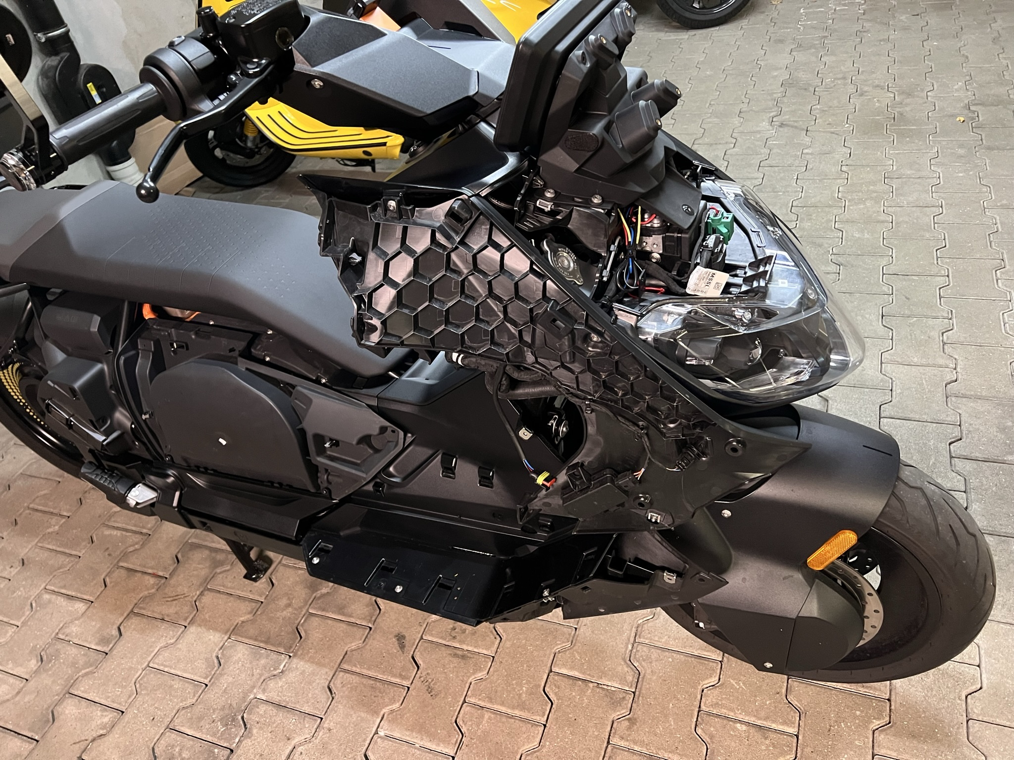

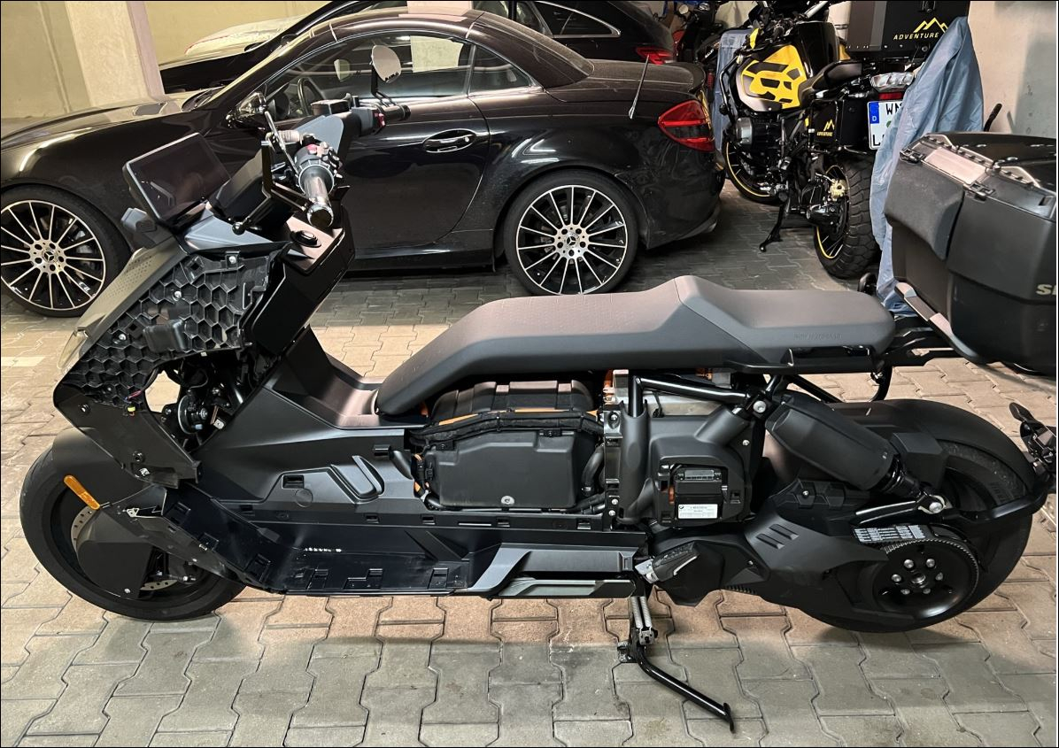

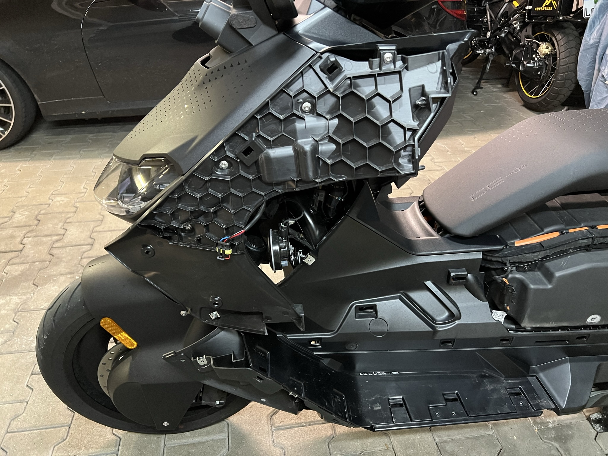

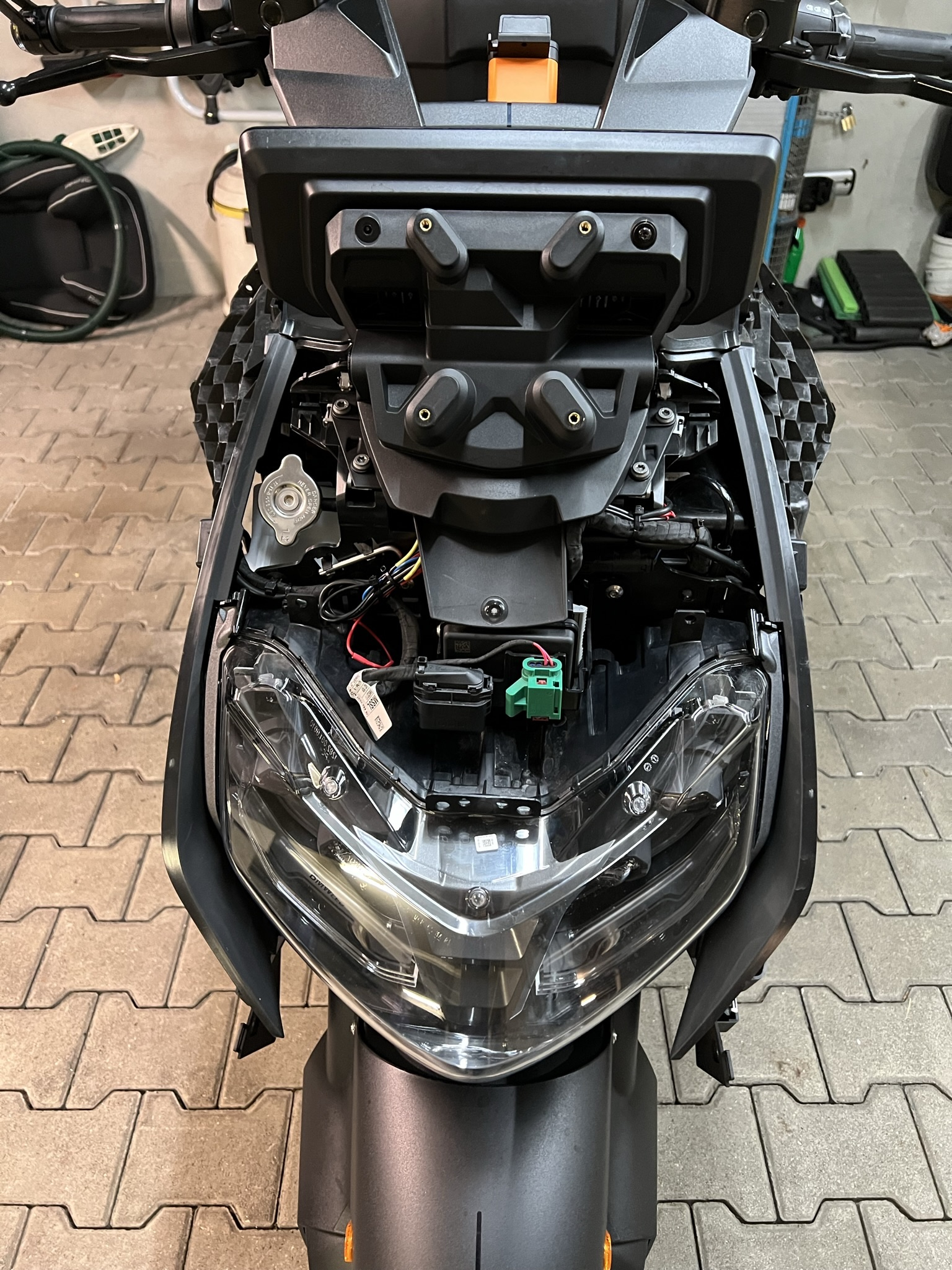

So, habe heute mal wie gewünscht ein paar bilder vom unverkleideten Roller gemacht....

danke für die Fotos

Danke.

Warum ist der SLK so kurz und der Roller so lang. :D :lol:
Übrigens qualitativ sehr gute Fotos !🎯🍺

Das sind die offiziellen Höhenangaben der Windschutzscheiben:
BMW hoch 43cm (mit ABE - ohne Link - stimmen die 43cm überhaupt?)
Puig 56 cm (ohne ABE - https://puig.tv/en/tuning-motos/windshi ... bike=30030)
Wunderlich 60cm (mit ABE - https://www.wunderlich.de/shop/de/wunde ... 4-002.html)
GT 66cm (ohne ABE - ohne Link)
Givi 73 cm (ohne und bald auch mit ABE - https://www.givi.de/fur-ihr-motorrad/pr ... een/5142dt)

Also die Differenz von der BMW zur Wunderlich kann meinem Empfinden nach nicht stimmen.
