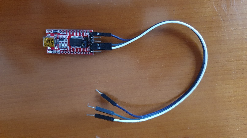

Gerold
- Beiträge: 585
- Registriert: Fr 7. Feb 2020, 10:23
- Roller: Silence S01
- PLZ: 55*
Re: Keine Verbindung mehr zum Seat Mo
Meine Billiglösung sieht wie folgt aus:
Adapter gibt es z.B. hier in großer Auswahl.
Zum Problem von @juwo63:
Mein Astra Modul sendet ja schon länger keine Daten mehr an den Silence Server. Dennoch werden in der Silence App die Werte von SoC und Restreichweite angezeigt, die das Modul letztmalig Zeit gesendet hat. Eine Fehlermeldung wird erst dann angezeigt, wenn ich versuche, den Roller über die Mobilfunkverbindung zu starten. Der erste Teil der Fehlermeldung ist mit der von @juwo63 identisch, statt "Überprüfen Sie den Ladezustand der Batterie" erhalte ich aber "Überprüfe Deine Internetverbindung".
Ich vermute deshalb, dass das Modul von @juwo63 einen Datensatz an den Server sendet, der aber fehlerhafte Informationen zum Batteriezustand enthält, die das Serverprogramm nicht interpretieren kann. Ob dies aber vom Akku oder dem Modul verursacht wird, muss noch untersucht werden. Dazu könnte man z.B. die Logdaten des Moduls und die CAN Bus Daten analysieren.
